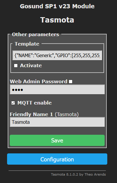

          Leider ist bei meinem Zwischenstecker dieser Punkt nicht in der Weboberfläche vorhanden (s. Screenshot).Screenshot_2.png

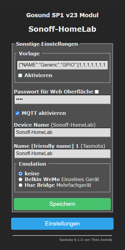

            @ben_sammy .... das gibt es, ggf. mal Tasmota Updaten.

              Ich muss aber mal blöd fragen, ein Tasmota Update funktioniert doch in der Weboberfläche über "Firmware Upgrade"? Dieses habe ich mehrfach gemacht, aber es ändert sich nichts.
              Mir ist aufgefallen, dass bei Die in dem Screenshot die Version mit 9.1.0 angegeben ist
              bei mir ist es die 8.1.0.2. Habe ich da evtl. eine veraltete Version geflasht? Und falls ja, wie bekomme ich die neuste Version?

                  Ich kann jetzt, nach dem Update auf die 9.1.0 die "Hue Bridge" emulation aktivieren. Damit hat der Echo Dot die beiden Zwischenstecker gefunden und Alexa schaltet diese dann auch. Nur die Logitech Harmony findet keine neuen Geräte.

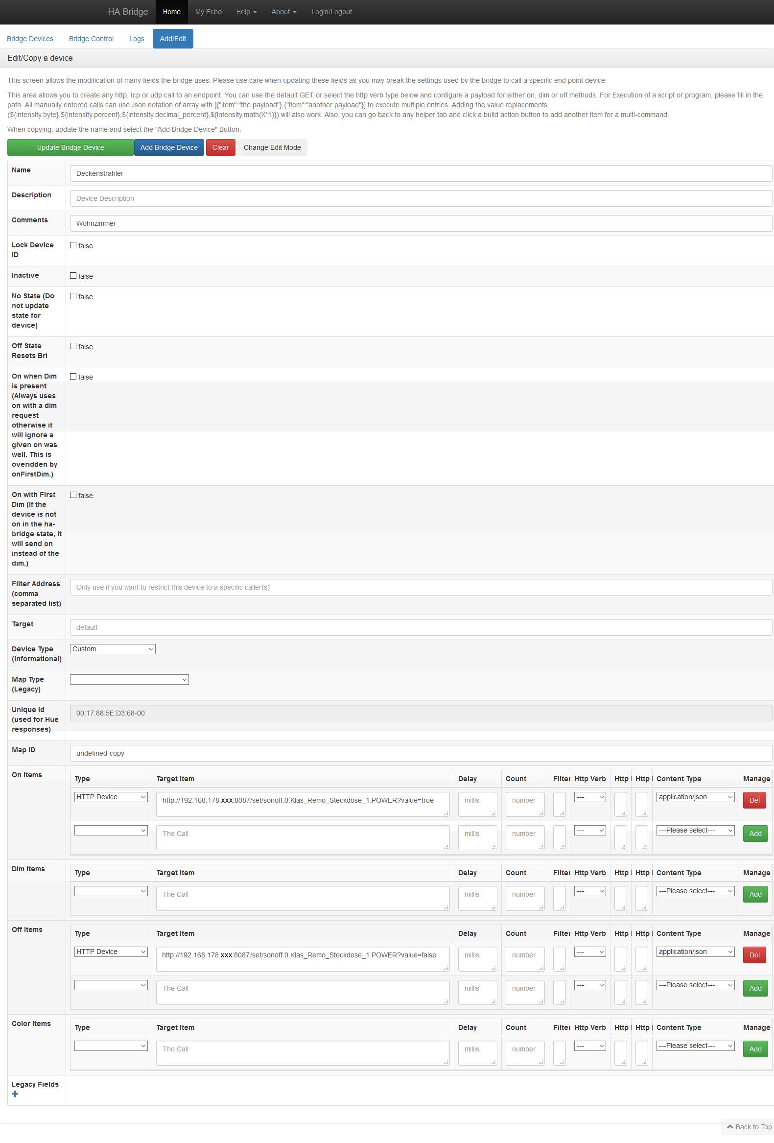

                                Ich habe die HA-Bridge installiert und die Zwischenstecker sind über den ioBroker steuerbar. Die Zwischenstecker sind im ioBroker im Sonoff Adapter hinterlegt. Der State (Power) kann mauell im ioBroker geändert werden und der Zwischenstecker schaltet dann auch.
                                Jetzt weiss ich aber nicht, wie ich mit der HA-Bridge weiter machen muss. Ich wäre Dir deshalb sehr dankbar, wenn Du mir weitere Doku geben könntest.

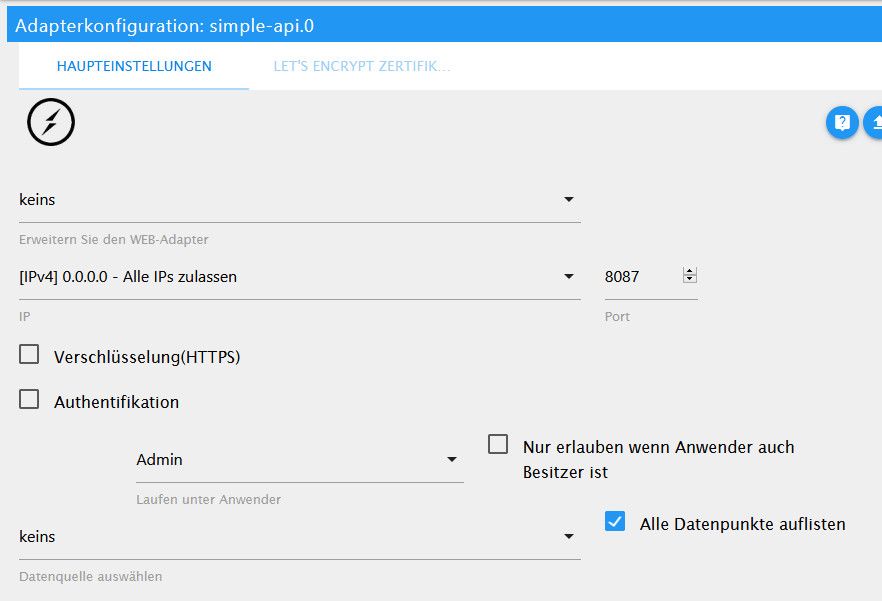

                                    Du brauchst auf jeden Fall noch den simple-api Adapter.
                                    So sieht meine Konfiguration der HA Bridge aus:
                                    Dann einfach in der App diese Einstellungen aufrufen. Dann sollte die Harmony auch die HA Bridge finden. Du musst dann nur noch die Tasten Deinen Bedürfnissen entsprechen konfigurieren.

                                      Ich habe in der HA-Bridge nun die beiden Zwischenstecker als "custom" Device eingerichtet (Dank an @falke69 und @niko_at). Die Schaltzustände werden nun als GET Befehl an die Simple-Api des ioBrokers weitergeleitet (Dank für diese Idee an @niko_at).
                                      Die weiteren Hue-Lampen, die auf die anderen Tasten der Harmony legen wollte, habe ich als Passthru Device in der HA-Bridge angelegt. Dann habe ich die originale Hue-Bridge aus der Harmony entfernt und statt dessen die HA-Bridge angebunden. Somit kann ich jetzt mit der Harmony über die Haussteuerungstaten die Hue-Lampen schalten und auch dimmen und die beiden WLAN-Zwischenstecker schalten.
