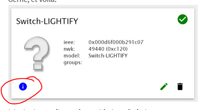

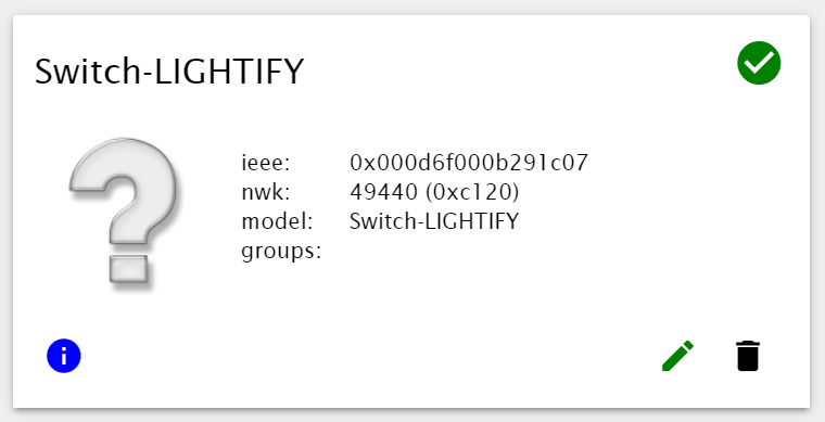

            @Philipp-Schlegel zeigmal die Kachel die angelegt wird
              Philipp.Schlegel @arteck last edited by
              @arteck
              Gerne, et voila:
              Ich glaube es gibt zwei verschiedene Switches:

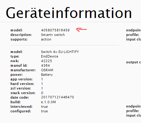

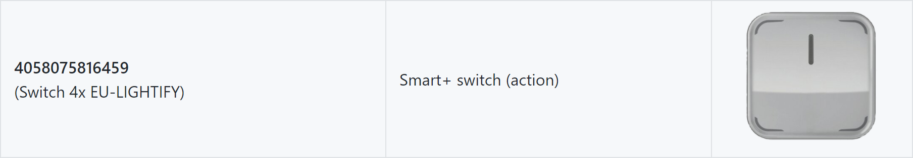

              • Dieser hier ist als kompatible Hardware gelistet: V2.png
              • Dieser hier ist im Einsatz (V1 von OSRAM): V1.png
                arteck Developer Most Active @Philipp.Schlegel last edited by

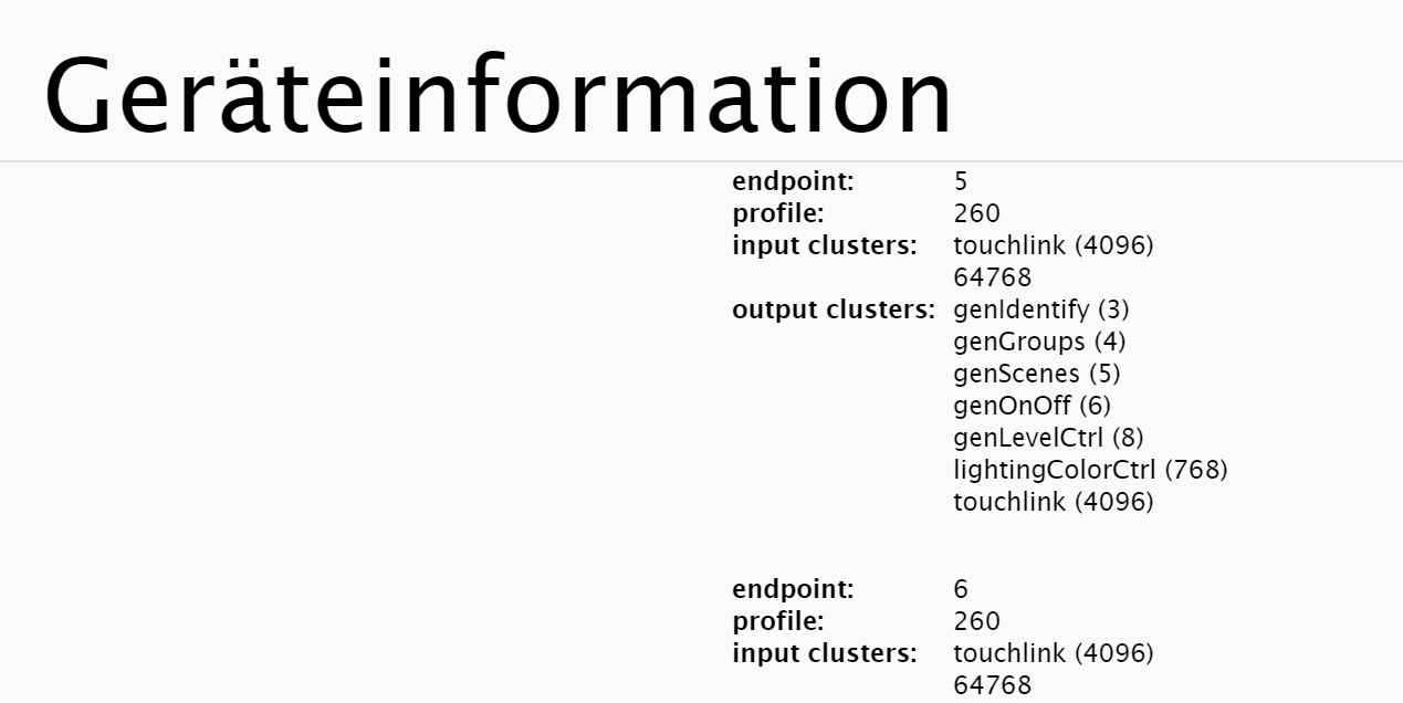

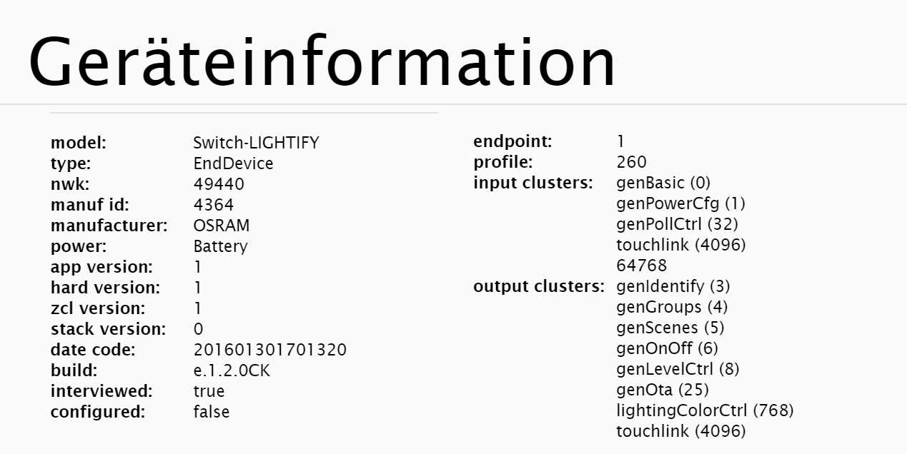

                @Philipp-Schlegel

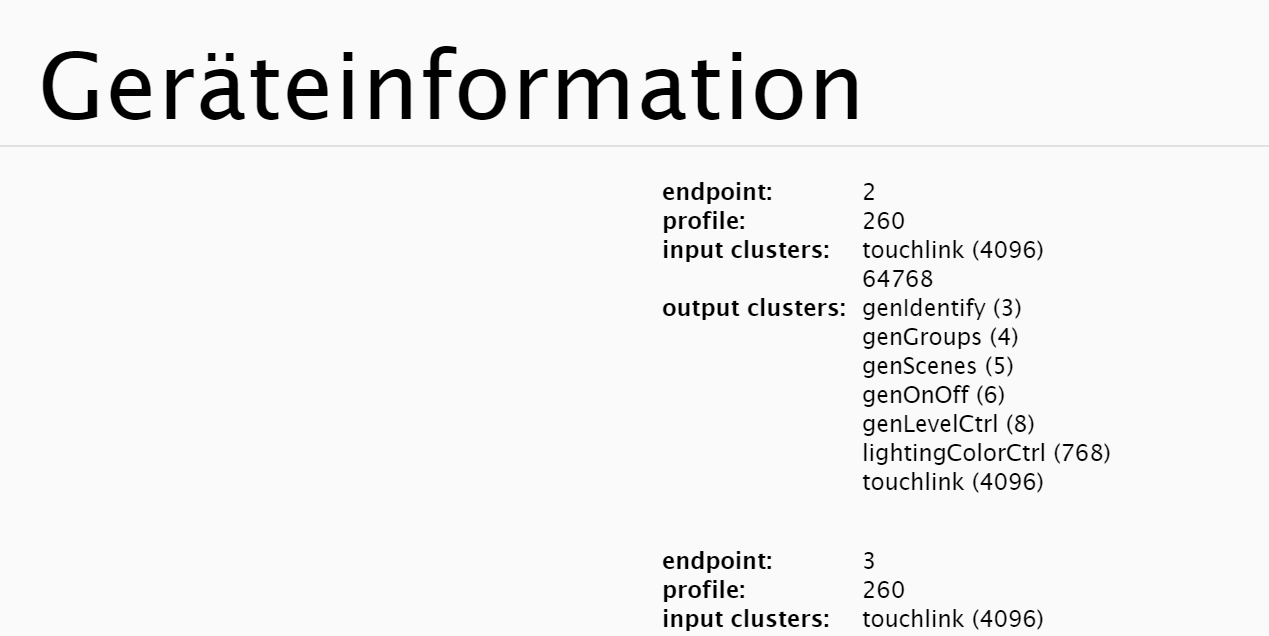

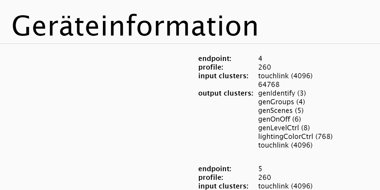

                drückmal hier und posten bitte
                  @arteck
                    @Philipp-Schlegel ah probelm gefunden
                    so meldet sich meiner.. deiner ist noch ein Jahr älter.. den gibts so nicht im converter
