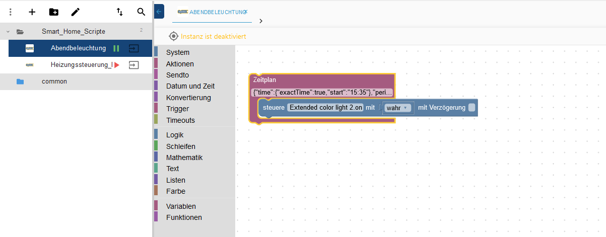

      Ich versuche mich nun gerade an den Skripten, da das einer der Haupt-Umstiegsgründe war. Nun habe ich aber ein kleines Problem. Ich bin in Besitz einer HUE Basis und nutze LED Controller der Firma Gledopto. Ich habe ein kurzes kleines Skript per Blockly erstellt welches folgendermaßen aussieht:
      Dieses Skript muss eigentlich funktionieren, da ich es selbst hier aus dem Forum geklaut habe.

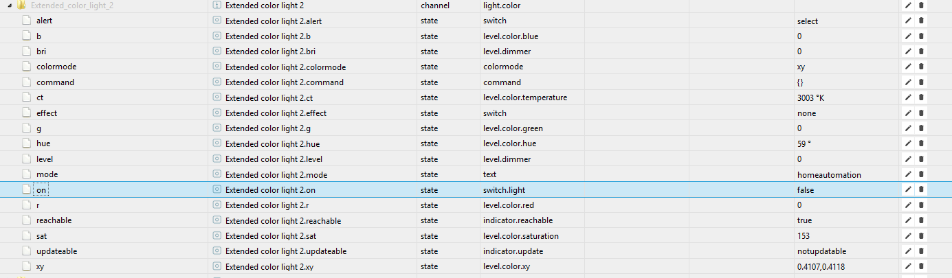

      Nun schaltet sich aber der LED Streifen nicht an. Meine eigene Fehlersuche hat mich zu den Objekten gebracht, welches ich über das Skript steuere:
      Das blau makierte Objekt ist das auserwählte. Wenn das Skript in Blockly läuft, ändert sich aber tatsächlich auch dort der Wert nciht von false -> true. Spannend dabei ist aber auch, dass ich manuell den Wert nicht einstellen kann. Stelle ich den Wert auf true, geht die Kette an und direkt danach wieder aus.
      Da ich nicht weiß, ob der Fehler im Skript oder im Objekt liegt, habe ich es vorerst hier in das Blockly-Forum gepostet. Bitte verschieben, sollte es hier falsch sein.

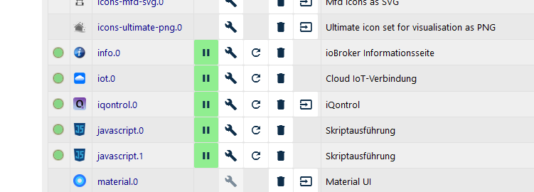

        Moin,
        deine Javasriptinstanz läuft ja auch nicht
        so muss das aussehen

          Korrekt, Fehler beseitigt. Jetzt passiert aber genau das, was auch passiert wenn ich manuell hue auf "true" setzte. Das Licht geht kurz an und direkt wieder aus....

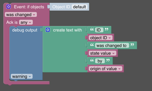

                      Ich hab dies as standard logging script.
                      Wobei der Block mit Object ID, state value und origin of value der gleiche ist - steht object id drin und ist aus dem Trigger Bereich.
                      Im log solltest du sehen wer den DP zurück setzt.

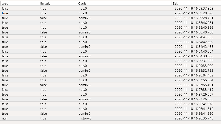

                                  Folgendes habe ich getan: Ich habe bei folgendem Objekt aktiviert, dass History das loggt:
                                  Nun habe ich manuell auf "true" gestellt und gewartet, bis es wieder selbst auf "false" gestellt wurde.
                                  Dann habe ich unter Ereignisse gesehen, dass folgendes passiert:
                                  Sprich, admin.0 (also ich) setzte auf true, hue.0 wieder auf false.

                                      @Homoran Das Log ist das Log Ereignisse.
                                      Hier die Tabelle:
                                      • Asgothian
                                        Asgothian Developer @Philipp Dorn last edited by
                                        @Philipp-Dorn
                                        Laut dieser Tabelle setzt der Hue Adapter den Wert nach der Bestätigung wieder zurück:
                                        Es ist Immer das gleiche Muster: Vom Admin aus ohne ACK angesteuert, dann von Hue mit True bestätigt, dann von Hue mit Bestätigung umgesetzt.
