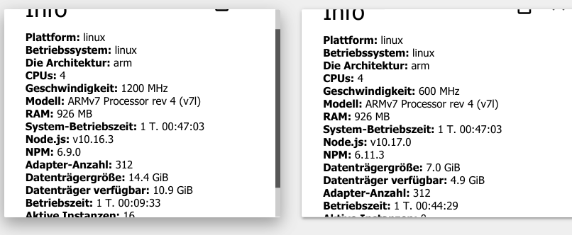

      Hier sind die Details zu den 2 Raspberrys:
      Liegt es vielleicht an den unterschiedlichen Node-js Versionen?

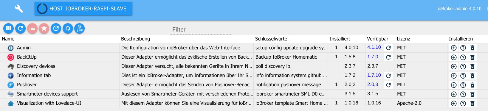

      Achja, wenn ich auf dem Slave eine Admin Instanz hinzufüge, werden auch die Instanzen grün die ich auf den Slave auslagern will.
      Hier noch ein Screenshot aus der Übersicht der installierten Instanzen auf dem Slave:

        @fantasticmaxpower und was passiert wenn du direkt auf dem Slave installierst? Also in der Oberfläche den Slave auswählen und dann den Adapter installieren? Ich weiss, dass einige Adapter da rumzicken (z.B. der mercedes me, andere gehen ohne Probleme (z.B. homematic)

          @amg_666 Hi, also das hatte ich auch probiert. Der Fehlerverhalten war leider gleich.
