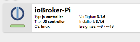

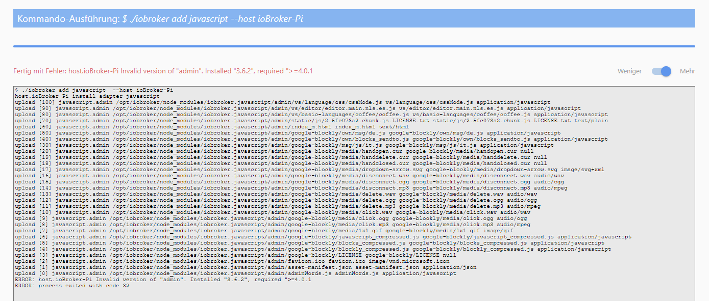

                  • Dustin F.
                    Dustin F. @Dustin F. last edited by
                    @Dustin-F Hier das Bild dazu
