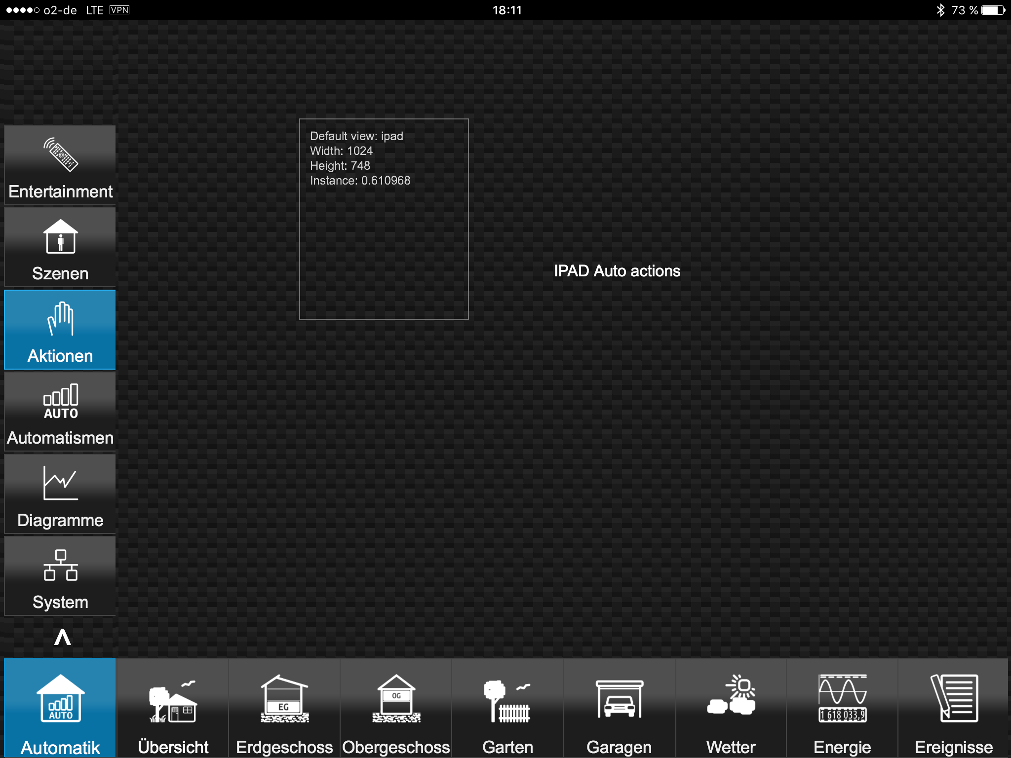

                                        Leg dir doch mal das Resolution Widget auf eine View und stelle die dort bei Vollbild (also direkt vom Honescreen gestartet) angezeigte Auflösung ein. Natürlich bei allen Views und alle Widgets auch innerhalb der Begrenzung.
                                        Ich hab 1280x727 eingestellt, weil das Android Tab so läuft (übrigens ohne Probleme) das IPad Pro 9.7 zeigt seltsamer Weise die View nicht vollständig. Scrollen stört hier aber nicht, weil ich es eh sekundär dafür nutze.

                                          Sorry, ich bin noch relativ neu dabei.
                                          Ich verstehe das alles leider nicht, vielleicht könntest Du das etwas genauer erklären?
                                          Was ist ein Resolution-Widget und wo finde ich das?

                                            So siehts auf dem IPad aus~~![](</s><URL url=)<link_text text="http://uploads.tapatalk-cdn.com/2016111 ... ef3a72.png">http://uploads.tapatalk-cdn.com/20161118/12755b4fa323f7fb5b821bca80ef3a72.png</link_text>" />
                                            Und ist da zu finden
