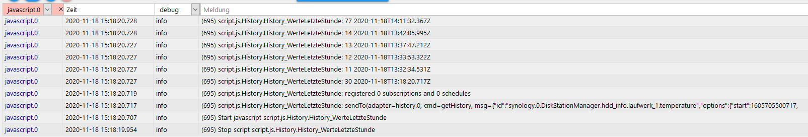

            tomily @tomily last edited by
            @tomily
            Hier noch ein kleiner Nachtrag. Mit diesen Zeilen, kann ich wenigstens schonmal die Werte in das Log bringen:
            var end = Date.now();
            sendTo('history.0', 'getHistory', {
                options: {
                    start:      end - 3600000,
                    end:        end,
                    aggregate: 'onchange'
            }, function (result) {
                for (var i = 0; i < result.result.length; i++) {
                    console.log(result.result[i].val + ' ' + new Date(result.result[i].ts).toISOString());
            Ergebnis
            ![b6e0b651-bc01-4e51-8866-e6ca963074f8-grafik.png](/assets/uploads/files/1605709192483-b6e0b651-bc01-4e51-8866-e6ca963074f8-grafik.png)
            Bin ich da auf der richtigen Spur?
