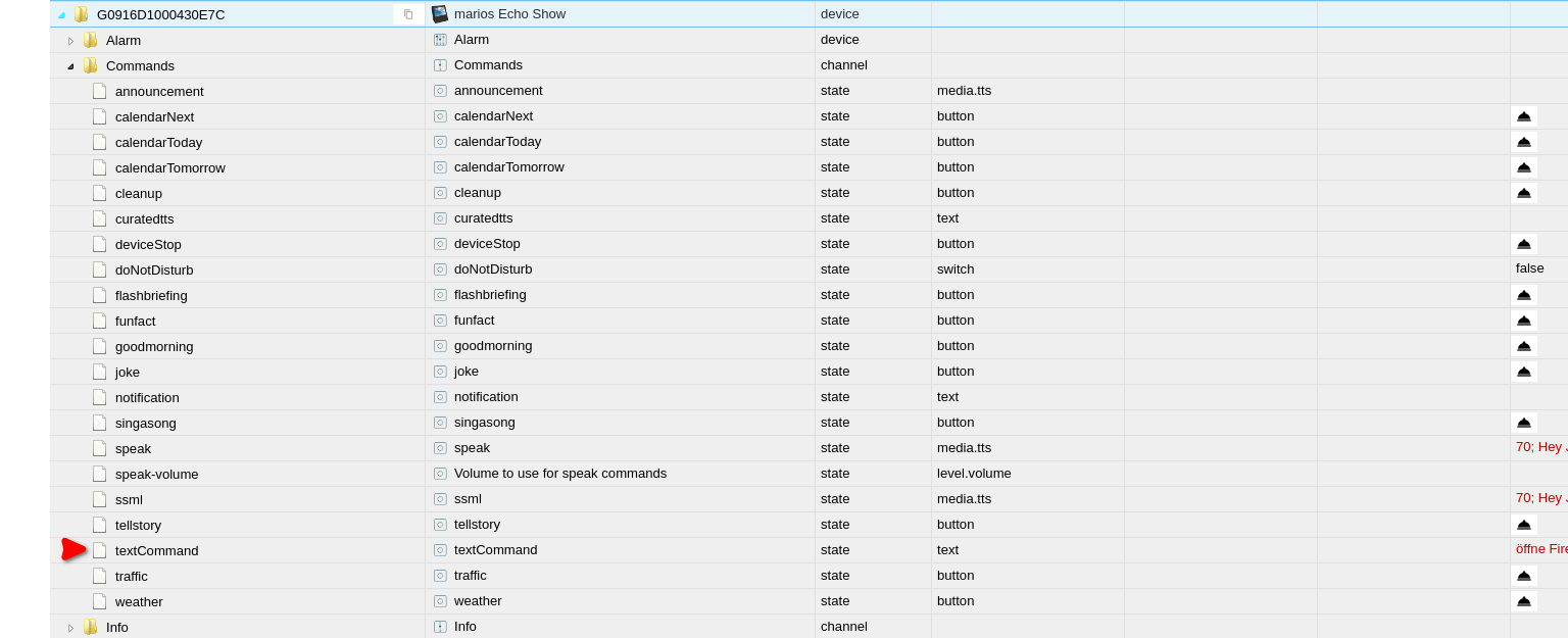

          Wo finde ich den diesen Befehl.
          habe gerade auf 3.5 update gemacht, aber finde den Datenpunkt "textcommand" nicht....

              crunchip Forum Testing Most Active @Mr.X last edited by crunchip
                Mr.X last edited by
                Danke, musste iobroker einmal komplett re-booten, dann waren die Punkte da.
                Jetzt zeigt der Fire Tablet beim klingeln automatisch die Kamera !!! Juhuu.

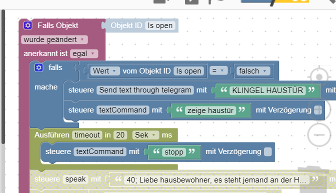

                    Mr.X last edited by
                    Ziemlich simpel. wenn dein trigger kommt (klingel o.ä.) schreibst du in die "textcommand" zeile das, was du sonst alexa sagen, würdest um die den Stream anzeigen zu lassen. nur lässt du das "Alexa" vorne weg.
                    Bei mir trage ich dann wenn es klingelt "zeige haustür" ein.
                    anbei mein blockly hierzu
                    M T 2 Replies Last reply Reply Quote 0
                      Mr.X @Mr.X last edited by
                      Achja, nach 20 sekunden schicke ich stopp, damit Alexa wieder zurück in den normalen Modus geht.
                      Einen elegantereren Weg habe ich nicht gefunden.

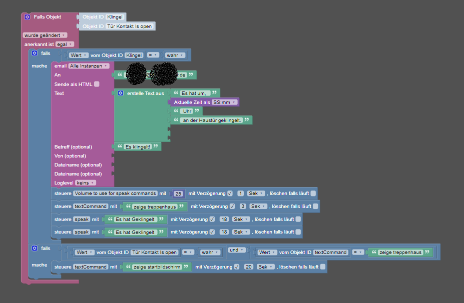

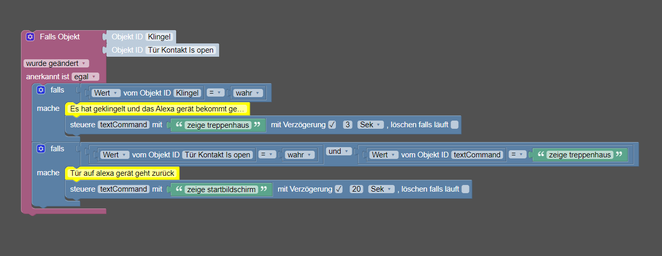

                          • NinjaTurtle85
                            NinjaTurtle85 @NinjaTurtle85 last edited by
                            @ninjaturtle85 sagte in Kamera Bild auf Echo Show wenn es klingelt (gelöst):
                            @tobi83 toll ich war zu langsam 😞 Sorry
                            @tobi83 Ich versuche es mal:
                            Zu erst braucht man einen Monocle Getaway der die Verbindung zwischen Kamera und Echo Gerät herstellt. Damit die Daten nicht über China gehen sondern im Heimnetz bleiben.
                            Wenn das ganze funktioniert habe ich das Türklingelsignal an dem Gong selbst, abgegriffen und über einen NodeMCU mit Tasmota, das Signal an den iobroker geschickt.
                            Dann ein Blocklyscript gebaut das Simuliert das jemand sagt : "zeige Haustür" dann nachdem die Tür einmal geöffnet wurde (wird über einen Zigbee Fensterkontakt kontrolliert) wir wieder simuliert das jemand sagt: "zeige Startbildschirm"
                            Q ? 2 Replies Last reply Reply Quote 0

                                  • NinjaTurtle85
                                    NinjaTurtle85 @Guest last edited by NinjaTurtle85
