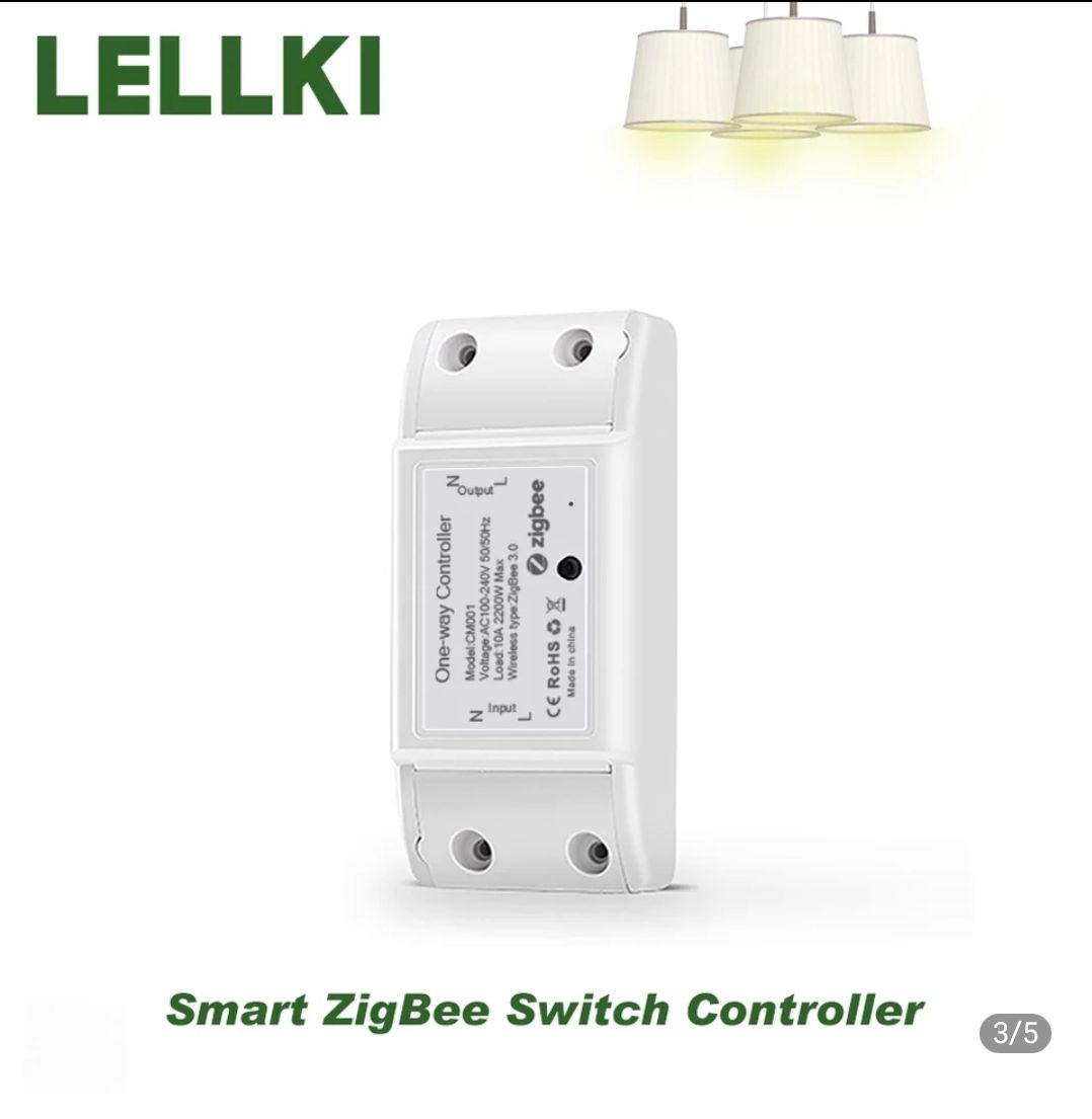

      Mein bisheriges Setup besteht aus einem Raspberry Pi 3b. Einem CC2531 ZigBee USB Stick (Erfolgreich im ZigBee Adapter installiert) und 3x Aqara Temperatursensoren.
      Unterwegs sind noch:
      3x
      Tuya Zigbee 10A Licht Taste Schalter Controller Smart Home DIY Schalter Timer Fernbedienung Mit Farbton Smartthings Alexa 10A
      So der Artikelname auf Aliexpress 😁
      Ist es nun mit Blockly möglich die FBH mit den Aqara Temperatursensoren und diesen ZigBee Schaltern zu regeln?
      Oder bin ich da aufm falschen Weg?
      Wie sollte die Vorgehensweise sein?
      Jetzt dürft ihr mich steinigen: D
