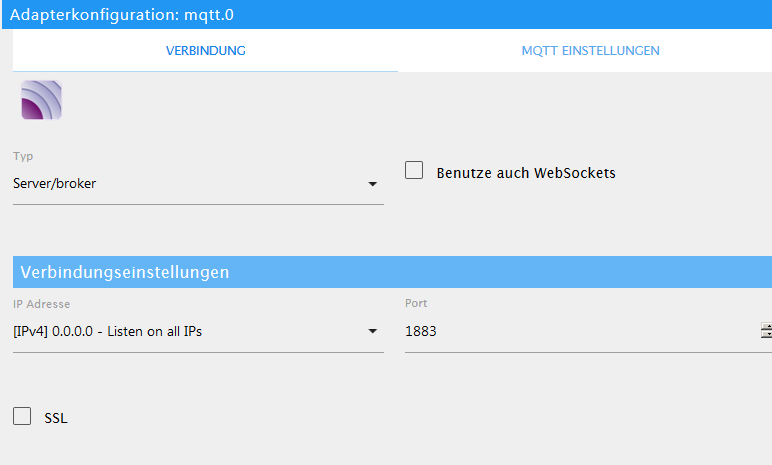

                  Homoran Global Moderator Administrators @chrisweber last edited by
                  @chrisweber sagte in mqtt bleibt gelb, arbeitet aber "ein bisschen":
                  Ist das richtig?
                  nein!
                  beide können senden
                  Beim Client kannst du die topics in den Objekten einstellen
                  Beim Broker/Client hast du auch noch einen Broker zur Verfügung, den du aber nicht brauchst
                  Ich habe imm er im mqtt.0 geschaut.
                  wenn die Struktur noch existiert hast du natürlich Client und Broker/Client laufen.
                  Ich weiß das jetzt nicht auswendig ob da ggf. zu Problemen mit dem Port kommt.
                  (das gilt auch für andere Adapter, bei denen ein MQTT unter der Haube steckt!)

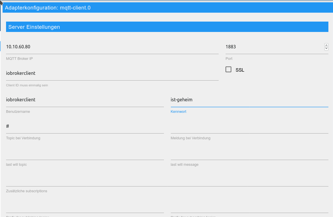

                    chrisweber @Homoran last edited by
                    @Homoran

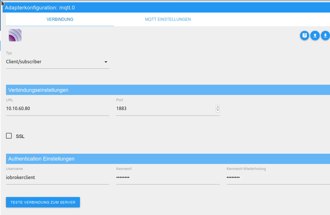

                    so ist der Client eingestellt:
                    MQTT Broker IP ip des brokers auf anderem rechner
                    Port 1883
                    Client ID muss einmalig sein: iobrokerclient
                    Benutzername: iobrokerclient
                    Kennwort:
                    Topic bei Verbindung: #
                    Das ist alles, sonst sind die Einstellungen am Client leer.
                    Der Broker/Client läuft nicht gleichzeitig, den habe ich gestoppt. Aber mit dem stoppen bleiben die Datenpunkte erhalten.
                    es gibt in den Objekten jedoch 2 mqtt Verzeichnisse, eines für mqtt-client und eines für mqtt
                      Bitte Screenshot
                      • C
                        chrisweber @Homoran last edited by Homoran
                        @Homoran
                        Hier von broker, client und den datenpunkten.
                        hier noch die Ausgabe vom log, wenn ich den client adapter starte
                        mqtt-client.0	2020-11-19 12:08:26.401	info	(21775) connected to broker
                        mqtt-client.0	2020-11-19 12:08:26.024	info	(21775) Try to connect to mqtt://iobrokerclient:*******************@10.10.60.80:1883?clientId=iobrokerclient
                        mqtt-client.0	2020-11-19 12:08:25.914	warn	(21775) adapter.objects.getObjectView is deprecated, and will be removed in the future. Please use adapter.getObjectView/Async. Report this to Developer!
                        mqtt-client.0	2020-11-19 12:08:25.780	info	(21775) starting. Version 1.3.1 in /opt/iobroker/node_modules/iobroker.mqtt-client, node: v12.19.0, js-controller: 3.1.6
                        MOD-Edit: Code in code-tags gesetzt!
                        Screenshot_20201119_121814_1.png Screenshot_20201119_121727.png Screenshot_20201119_121557.png Screenshot_20201119_121539.png Screenshot_20201119_121457.png

                        • haselchen
                          haselchen Most Active @chrisweber last edited by
                          @chrisweber
                          Hast du den Sonoff Adapter installiert?
                            Ist leider lange her dass ich mit dem mqtt-client gearbeitet habe, aber bei zusätzliche subscriptions müsste IMHO das # stehen.
                            Da wo es bei dir steht müsste etwas stehen, dass der clienet beim Start an deinen Broker senden soll, damit du in dessen Daten siehst dass er online ist

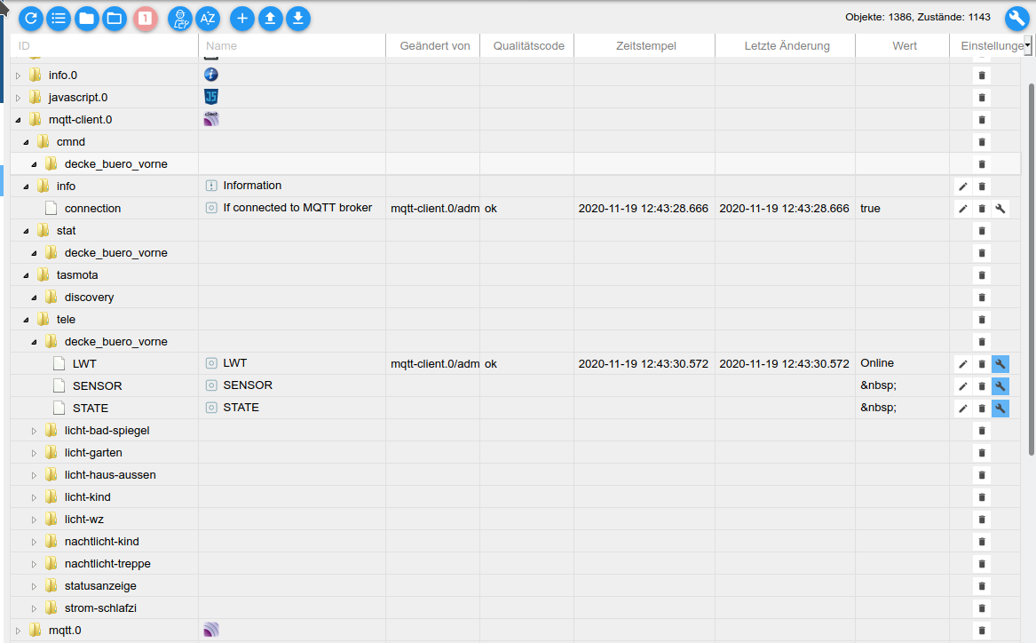

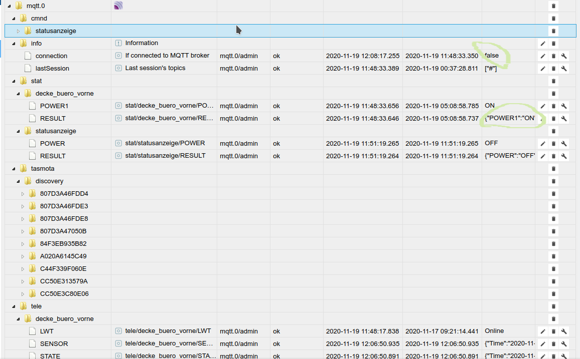

                              • C
                                @Homoran said in mqtt bleibt gelb, arbeitet aber "ein bisschen":
                                Ja, das war schon eine Änderung. Ich habe bei Zusätzliche subscriptions noch ein # eingetragen, da kommen jetzt Daten an.
                                Aber es werden nur die Verzeichnisse angelegt, die sind alle leer, bis auf manche inhalte in "tele"
                                Zum Beispiel mqtt-client.0.tele.decke_buero_vorne hat er eingetragen und hier steht auch Online. Aber den Schaltvorgang hat er weder in cmnd noch in stat eingetragen.
                                Habe noch mal ein Bild gemacht
                                  1.) mach mal ein reload.
                                  2.) ich habe mqtt damals nur zum Empfangen genutzt, gepublished habe ich im Prinzip nur die Datenpunkte mit Sensorwerten.
                                  Dies wird über den Schraubenschlüssel bei den Objekten eingestellt
                                  • C
                                    @Homoran
                                    Ja, ich habe den ganzen adapter neu gestartet, und jetzt trudeln die Daten so langsam ein.
                                    Super es gibt auch schon 2 cmnd Datenpunkte 🙂
                                    Danke für den Hinweis, ich glaube es wird langsam voller!! Super.
                                    Aber beim Schraubenschlüssel ist mqtt-client aktiv für abonnieren. Wenn ich da publish auch aktiviere, kommt dann nicht alles doppelt? Die Nachricht kommt ja z.B. von einem Lichtschalter (Sonoff) und der client liest es. wenn der auch published, wird das dann nciht noch einmal gesendet?

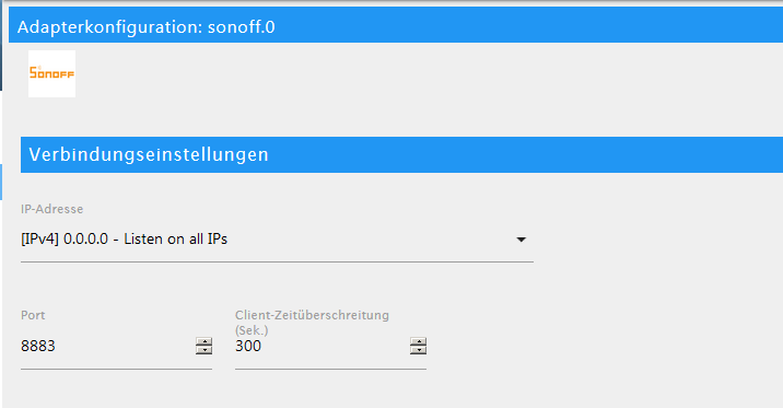

                                      • haselchen
                                        @chrisweber
                                        Eben nicht. Es gibt 2 Ports für MQTT.
                                        1883 und 8883.
                                        Wenn du deine Tasmota Geräte über den Sonoff Adapter laufen lässt und Port 8883 nimmst , können beide parallel laufen.
                                        • C
                                          chrisweber @haselchen last edited by
                                          @haselchen
                                          Das ist interessant. Kannst Du mir bitte auch sagen, was ich für einen Vorteil von beiden habe? Soll ich den tasmota auch installieren?
                                          Ich dachte besser ist es in der tasmota Software den mqtt client zu nutzen?
