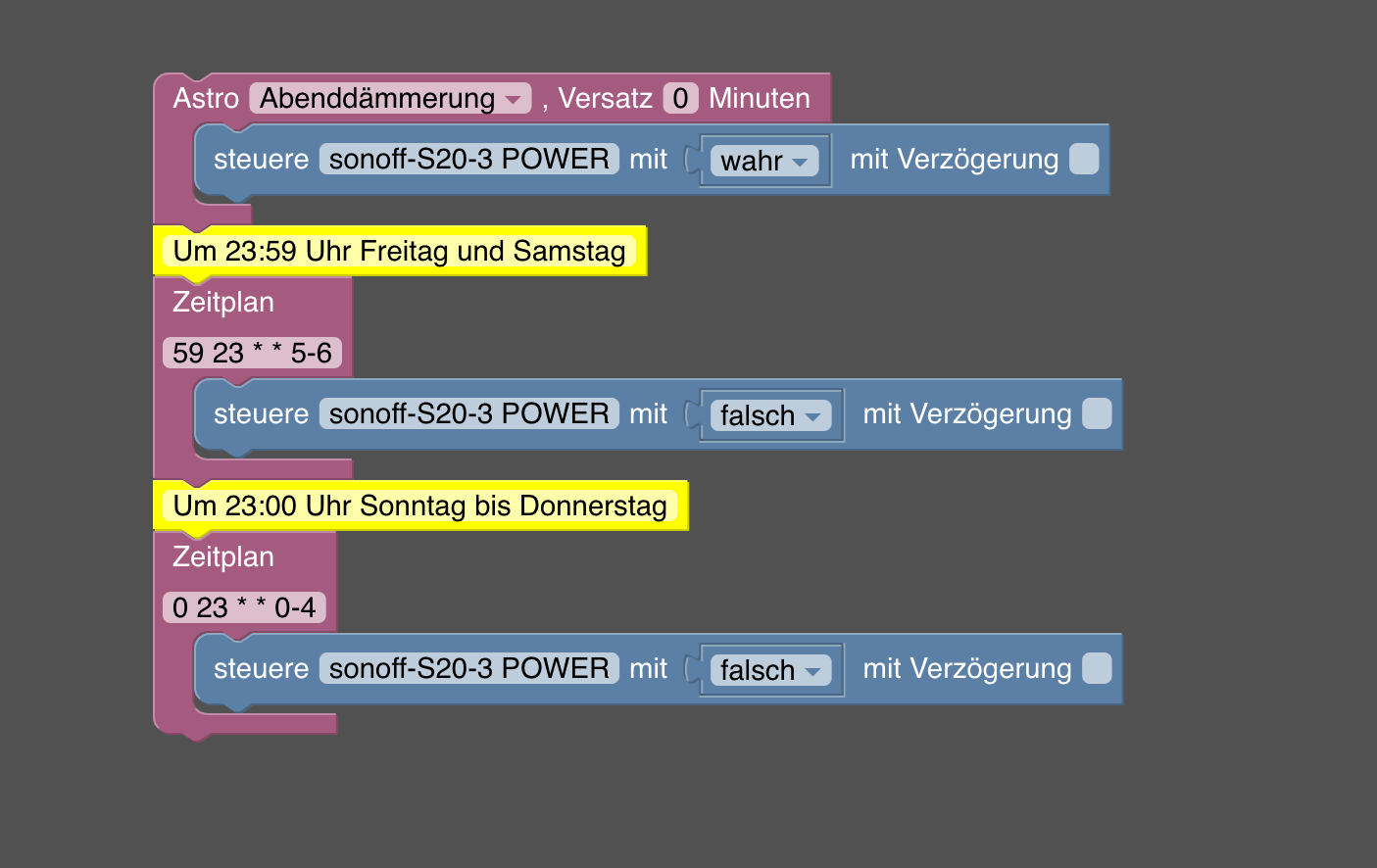

        @Dom-Sch Zeig doch mal den Trigger-Zeitplan. Was wird geschaltet und was sollte wann geschaltet werden?
        • Cinimod
          Cinimod Most Active last edited by
          So sieht es aus .... schaltet dann genau eine stunde später als er soll .. sowohl der Zeiplan Block, als auch der Astro block

            @Dom-Sch hat der Docker ne Konsole? Wenn ja gib mal "date" ein und schau mal die Zeit, ansonsten überprüfe doch bei Admin-einstellung deine Astro koordinaten

                paul53 @Cinimod last edited by
                @Dom-Sch sagte:
                Dann stimmt die Zeitzone nicht. Unter Linux ändern mit
                sudo timedatectl set-timezone Europe/Berlin

                  @canim said in Probleme mit Trigger-Zeitplan in Blockly:
                  Ja der Docker hat ne Konsole ... und tatsächlich, hat doch der Docker die falsche zeit !!
                  • Cinimod
                    Super daran lag es. Im log vom Docker war alles ok, die Zeitzone im Container selbst war nicht ok, habs schnell angepasst.
