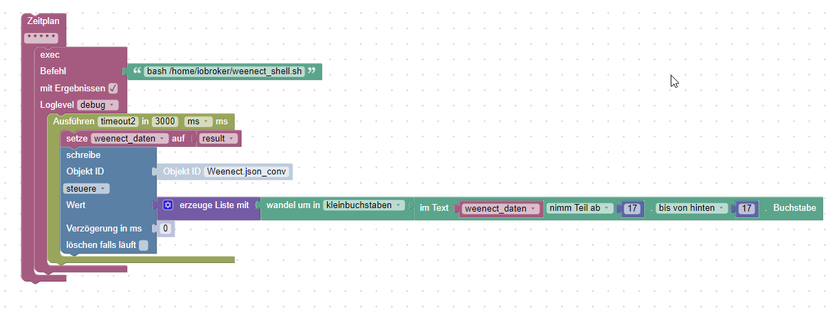

      Hallo liebes Forum,
      leider komme ich alleine nicht mehr weiter.
      Ich habe von https://github.com/rsewell97/Weenect-GPS-requests das Python Script in eine virtuelle Python Umgebung eingebunden und diese funktioniert auch.
      Den Rückgabewert schreibe ich komplett in eine Variable als String und passe es an.
      Mit dem Javscript werden die Punkte ausgelesen und ggf erstellt.

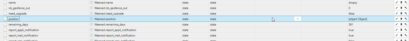

      Leider habe ich bei folgender Konstellation in der JSON Struktur ein Problem:
      "name":"dropsy",
         "nb_geofence_out":0,
         "need_upgrade":false,
      //Problem ab hier!
      "position":[
               "battery":100,
               "cellid":"26202-0262-84e6",
               "cid":0,
               "confidence":"none",
               "date_server":"2020-11-21t10:19:56+00:00",
               "date_tracker":"2020-11-21t09:00:41+00:00",
               "direction":0,
               "geofence_name":"daheim",
               "gsm":28,
               "id":"xexx",
               "is_online":true,
               "lac":0,
               "last_message":"2020-11-21t10:19:56+00:00",
               "latitude":xxxxx,
               "longitude":xxxxxxxx,
               "mcc":0,
               "mnc":0,
               "original_battery":99,
               "pdop":xxxx,
               "radius":xxx,
               "satellites":7,
               "speed":0.3,
               "type":"cmd-t",
               "valid_signal":true
      //bis hier -> WIRD NICHT RICHTIG AUSGELESEN
         "remaining_days":361,
         "report_appli_notification":true,
         "report_mail_notification":true,
         "report_sms_notification":false,
      Leider fehlen mir hier die Kenntnisse das Script richtig anzupassen.
      Kann mir jemand helfen wie ich die Unterstruktur ausgelesen bekomme?

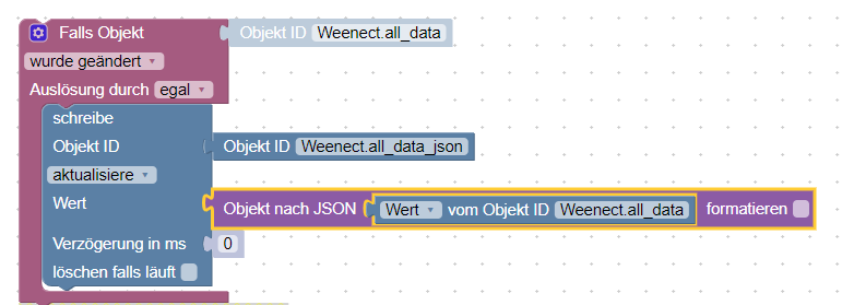

        "Weenect: Logging in...\nAvailable trackers for user: hxxx@xxxxxx.de: ['12xxxx', '1xxxx']\nTRACKER 1xxxx | Position\n{'activation_date': '2020-11-17T16:52:59.521918',\n 'activation_result': None,\n 'area_appli_notification': True,\n 'area_mail_notification': False,\n 'area_sms_notification': False,\n 'battery_appli_notification': True,\n 'battery_charged': 2,\n 'battery_mail_notification': False,\n 'battery_sms_notificati
        Dann habe ich es mit Scripten probiert um mal 2 Werte ins Log zu schreiben:
         '*/15 * * * * *'
         var objekt = 'javascript.0.Weenect.all_data'/*Weenect all data*/;
         var json_body =(JSON.stringify(objekt));
         log(json_body.original_battery); //
         log(json_body.activation_date); //
        Leider kenne ich mich mit JSON gar nicht aus.

          position ist ein array of objects.
          also position[0], position[1], usw
          aktuell befindet sich nur ein objekt im array, welches mit index 0 adressiert wird
          jeweils darunter dann die attribute battery,cellid, usw. diese wären dann wie folgt zu adressieren
          obj.position[0].battery
          da musst du nochmal eine separate schleife machen und dir überlegen, wie du dann den datenpunktnamen durch nummerierst oder benamst.
          nach deiner logik müsste es dann so heißen
          javascript.3.Weenect.position.0.battery
          die länge des array kann so abgefragt werden
          obj.position.length

                Mit diesem Blockly hole ich die Daten und wandle ich sie in lesbares JSON um.
