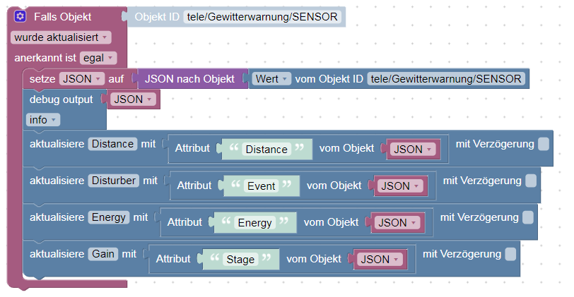

      Bin dabei mir mit Tasmota und einem AS3935 eine Gewitterwarnung aufzubauen. Die Daten des Sensors werden bereits per MQTT an ioBroker geschickt.
      {"Time":"2020-11-19T18:25:42","AS3935":{"Event":0,"Distance":0,"Energy":0,"Stage":7}}
      Den gelieferten JSON string würde ich gerne in die einzelnen Werte aufteilen damit ich letztendlich die Werte zu "Event", Distance", "Energy" und "Stage" erhalte.
      Mein Blockly gibt mir jedoch eine Fehlermeldung da ich mich JSON so rein gar nicht auskenne....
      Hier die Fehlermeldung;
      18:32:14.300	warn	javascript.0 (12326) at Object.<anonymous> (script.js.Skripte.Wetter.Gewitter:15:3)
      18:32:14.307	error	javascript.0 (12326) script.js.Skripte.Wetter.Gewitter: setForeignState: undefined is not a valid state value
      18:32:14.308	error	javascript.0 (12326) script.js.Skripte.Wetter.Gewitter: setForeignState: undefined is not a valid state value
      18:32:14.309	error	javascript.0 (12326) script.js.Skripte.Wetter.Gewitter: setForeignState: undefined is not a valid state value
      und das dazugehörige Blockly;
      Bin für jeden Tipp dankbar der mir weiterhilft....

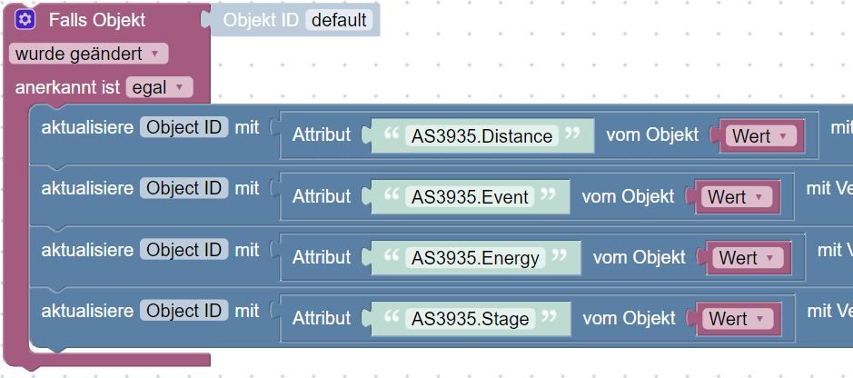

        paul53 @claus1993 last edited by paul53
        @claus1993 sagte:
        "AS3935" ist konstant ? Dann müssen die Attribute nur erweitert werden, z.B.: "AS3935.Distance"

            claus1993 @paul53 last edited by claus1993
            Danke dir so hat es funktioniert 👍
