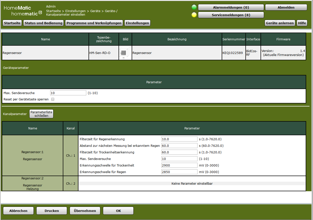

            Jepp, und zwar die "alte". + einen HM Regensensor, weil die Erkennung leichten Regens nicht wirklich zu den Stärken der (alten) Wetterstation zählt.
            • haselchen
              haselchen Most Active @Homoran last edited by haselchen
              @Homoran
              Der Sensor für knackige 100€ ist schon sportlich.
              Die Platine sieht komischerweise wie meine aus China aus 🙂 🙂
              Ich gehe davon aus, dass man nicht mehr viel einstellen muss, wenn man das Teil angelernt hat?!

                da gibt es aber Welten in der Qualität, wie schnell die Kontakte korrodieren. Soll nicht heißen, dass die von HM aus Platin sind. läuft aber bei mir schon seit Jahren ohne Probleme und Reinigung.
                Außerdem hat das Teil noch eine Programmierbare Heizung, die ich bei Feuchtigkeitserkennung zuschalte und dann möglichen Morgentau schnell abtrockne
                @haselchen sagte in Regen Ansage maximal 1x die Stunde wie?:
                Nö, nicht wirklich (wenn wir von dem Regensensor reden)

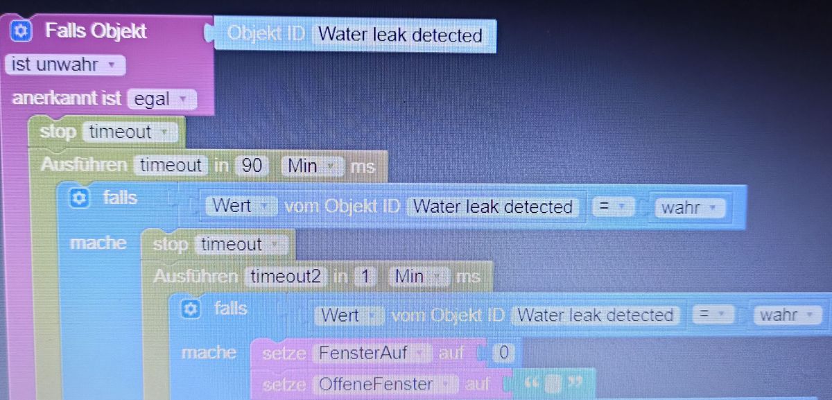

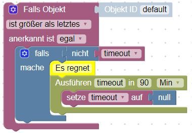

                        Danke für all eure Ideen, ich habe es jetzt folgendermaßen gemacht, statt falls Objekt wahr, also regensensor nass, und dann rattert das Skript durch, habe ich jetzt falls Objekt nicht wahr, also regensensor trocken, 90 Minuten timeout, und dann rattert das Script durch, falls Wert von Objekt ID blabla true, mal sehen ob es so funktioniert! 😁

                          @Walter-White
                          wo wird timeout2 gestoppt ?
                          Walter White 1 Reply Last reply Reply Quote 0

                            @Walter-White sagte in Regen Ansage maximal 1x die Stunde wie?:
                            Nach dem Screenshot ist Dein Trigger aber auf "ist nicht wahr" - Ob das also auslöst hat was von Zufall. Der DP "Water leak detected" muss innerhalb von 90 Minuten nach dem er zuletzt mit "falsch" aktualisiert wurde auf "wahr" gehen und lange genug "wahr" bleiben.
                            • Walter White
                              Walter White @dslraser last edited by
                              @dslraser die sensorfläche ist empfindlich die soll erstmal gestoppt werden wenn sie feucht wird.
                              • Walter White
                                Walter White @Asgothian last edited by Walter White
                                @Asgothian okay würde es helfen wenn ich den Trigger in "falls x mache y" ändere?
                                • Asgothian
                                  Asgothian Developer @Walter White last edited by
                                  @Walter-White beschreib doch mal die Logik die Du abbilden willst. So richtig ist das aus dem Skript-Stummel nicht zu erkennen.
