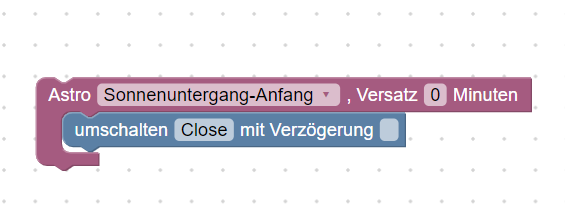

                • TbsJah
                  TbsJah @Pogo3010 last edited by TbsJah
                  @Pogo3010 Bei mir funktioniert es mit dem Shelly und Blockly so
                  Alternativ kannst du auch die Position auf 0% (zu) oder 100% setzen (auf) oder halt etwas dazwischen
                  Oder du kannst auch diesen Adapter verwenden Shuttercontrol
