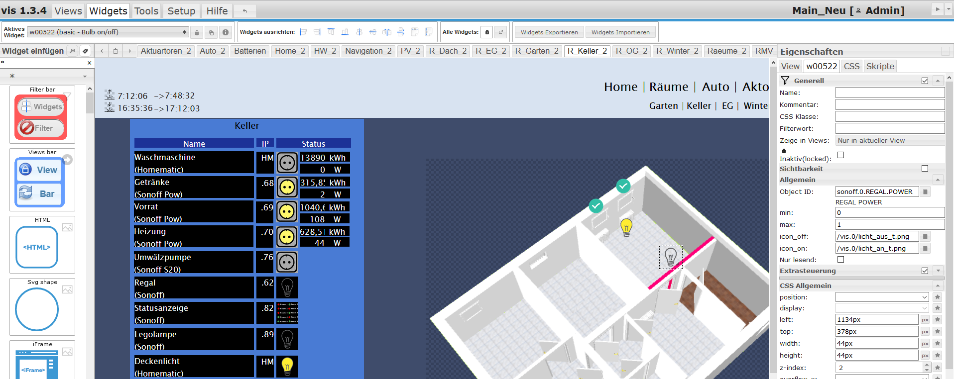

              Guck mal hier, das ist ein Beispiel aus meiner (niemals fertig werdenden) Visualisierung. Rechts im Raum siehst du eine ausgeschaltete Glühlampe. Die ist aus weil der Datenpunkt der ganz rechts unter Allgemein eingetragen ist abgefragt wird und wenn der wahr ist, erscheint das Bild was bei icon_on angegeben ist, sonst das von icon_off.

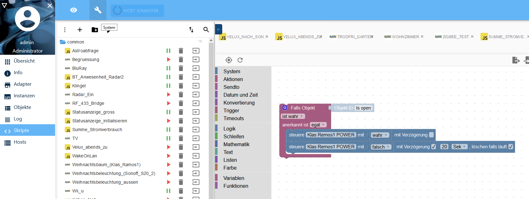

              Was du anscheinend willst ist den Datenpunkt auszulesen und zu verarbeiten. Das geht in vis nicht das ist reine Visualisierung. Dazu musst du dir ein Script bauen aber bitte nicht hier unter "Scripte",, die haben hier eine ganz andere Bedeutung. Dazu musst du im iobroker (nicht im vis editor) ein Skript bauen z.B. mit Blockly, das kann dann z.B. so aussehen (nur mal ein Beispiel hier frage ich den Stromzustand einer Steckdose nicht ab sondern setze ihn, das ist aber ja ähnlich):
              Trifft das so ungefähr dein Problem?
