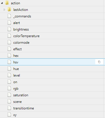

        Welchen Adapter nutzt du?
        hue-extended, da kann man die transitiontime nutzen
        Sideboard - The duration of the transition from the light’s current state to the new state. This is given as a multiple of 100ms and defaults to 4 (400ms).

          Ich hab den "normalen" Hue Adapter bislang benutzt - welche Vorteile bietet hue-extended? Neben der Transitiontime?
            MCU @Philipp.Schlegel last edited by MCU
            @Philipp-Schlegel Weiß ich nicht, für mich kommt der Adapter strukturierter an.
            Muss jeder selber wissen und entscheiden.
            Zeig doch mal die Struktur von hue, vielleicht gibt es dort eine ähnliche Zeit-Einstellungsmöglichkeit?
              Rundblick last edited by
              Die Transitiontime geht in beiden Adaptern, das ist kein Unterschied

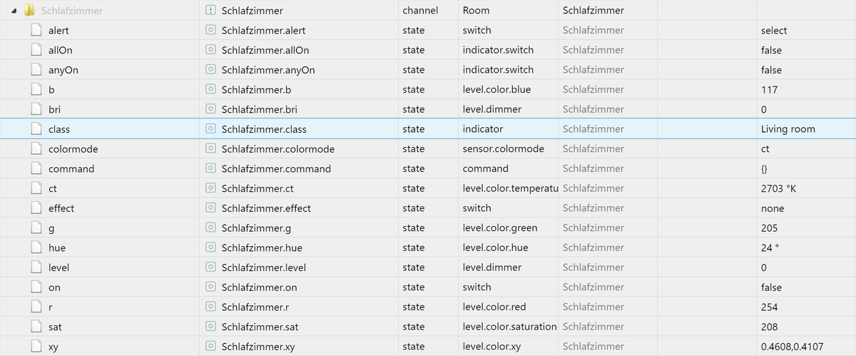

                @Rundblick @MCU
                Ich sehe keinerlei Transitiontime in meinen Objekten...liegt es vllt. daran, dass ich Osram Lightify-Lampen nutze?
                  Rundblick @Philipp.Schlegel last edited by
                  @Philipp-Schlegel
                  Die Transitiontime musst du mit anderen Befehlen verknüpfen, das geht über die "command" eingabe.
                  z.B.
                  {"level":100,"transitiontime":50}
                  Ich habe einen alten Stripe von Osram, der kann mit Transitiontime nix anfangen. Bei Philips und Paulmann Geräten geht bei mir alles prima.
