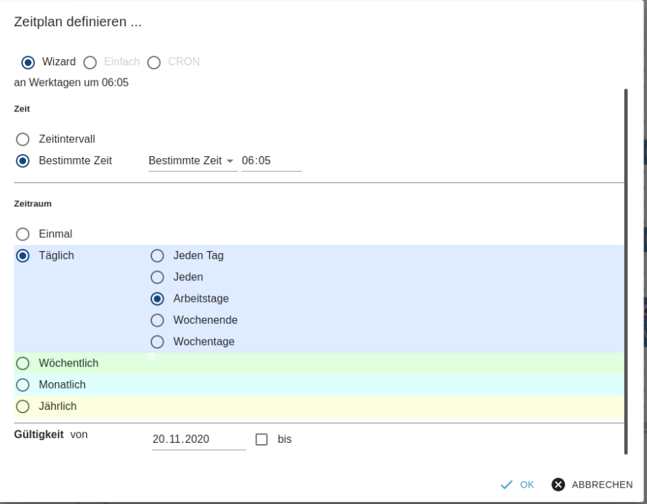

      Moin, ich habe ein einfaches Blockly erstellt, das eine Lampe um 05.15 Uhr ein- und zum Sonnenaufgang-Ende ausschaltet. Funktionierte auch, bis ich dazwischengeschoben habe, dass die Lampe um 06.05 Uhr auf 60% Helligkeit schalten soll. Seitdem schaltet sich die Lampe erst um 06.05 Uhr ein, die erste Einschaltzeit um 05.15 Uhr wird seitdem ignoriert. Weiß jemand woran das liegt?

        • Crazy32
          Crazy32 @Homoran last edited by
          @Homoran
          Sieht für mich ok aus.
            Homoran Global Moderator Administrators @Crazy32 last edited by Homoran
            @Crazy32 Es gibt jetzt mehrere Möglichkeiten:
            • deine Lampe geht noch nicht bei 10% an (solche habe ich auch), mal mit 20% testen
            • der komplexe schedule funktioniert anscheinend manchmal nicht, dann gegen einen simplen CRON tauschen
            Crazy32 2 Replies Last reply Reply Quote 0

              • Crazy32
                @Homoran Danke, hat jetzt mit den Cron-Job funktioniert 👍
