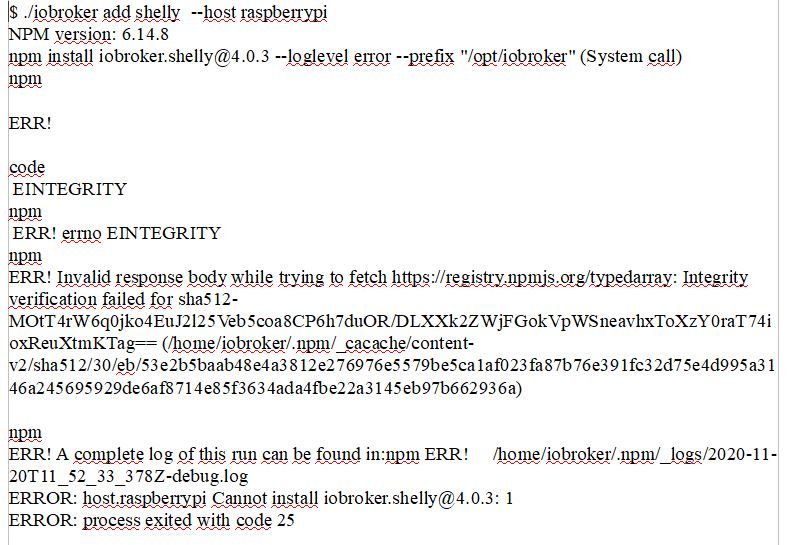

      Guten Tag
      beim Versuch den Shelly Adapter zu Installieren bekomme ich immer diese Fehlermeldung. Iobroker läuft auf einem Raspberry pi 3b. Kann mir jemand helfen? Wäre sehr dankbar.
      Grüsse, Markus
      Thomas Braun S 2 Replies Last reply Reply Quote 0
        Thomas Braun Most Active @simar last edited by
        @simar
        Bitte Texte auch als Text (in CodeTags) hier rein, keine Screenshots.
          simar @simar last edited by Homoran
          @simar $
          ./iobroker add shelly  --host raspberrypi
          NPM version: 6.14.8
          npm install iobroker.shelly@4.0.3 --loglevel error --prefix "/opt/iobroker" (System call)
          npm
          ERR!
          code
           EINTEGRITY
          npm
           ERR! errno EINTEGRITY
          npm
          ERR! Invalid response body while trying to fetch https://registry.npmjs.org/typedarray: Integrity verification failed for sha512-MOtT4rW6q0jko4EuJ2l25Veb5coa8CP6h7duOR/DLXXk2ZWjFGokVpWSneavhxToXzY0raT74ioxReuXtmKTag== (/home/iobroker/.npm/_cacache/content-v2/sha512/30/eb/53e2b5baab48e4a3812e276976e5579be5ca1af023fa87b76e391fc32d75e4d995a3146a245695929de6af8714e85f3634ada4fbe22a3145eb97b662936a)
          npm
          ERR! A complete log of this run can be found in:npm ERR!     /home/iobroker/.npm/_logs/2020-11-20T11_52_33_378Z-debug.log
          ERROR: host.raspberrypi Cannot install iobroker.shelly@4.0.3: 1
          ERROR: process exited with code 25

            Thomas Braun Most Active @simar last edited by Thomas Braun
            @simar
            cd /opt/iobroker
            npm cache clean --force
            alternativ in einer Zeile:
            cd /opt/iobroker && npm cache clean --force
              simar @Thomas Braun last edited by
              @Thomas-Braun said in Fehler bei Shelly Adaper Installation:
              Danke Thomas, hat funktioniert
