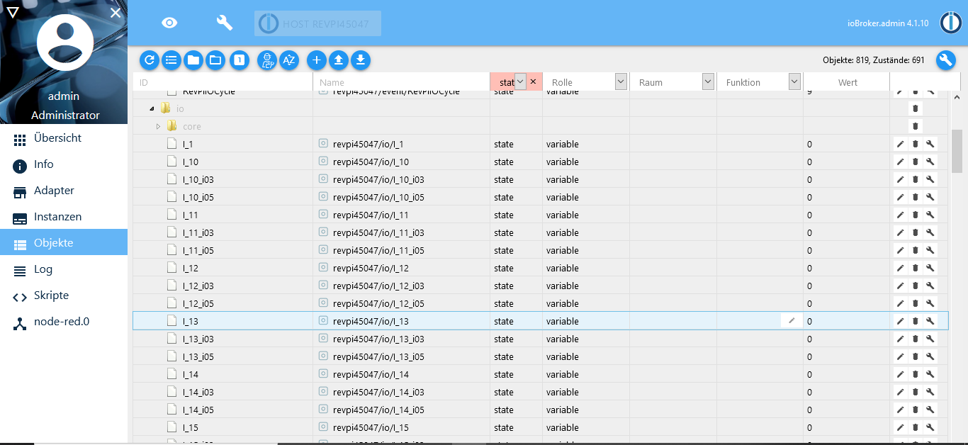

                                        Das sieht bis jetzt gar nicht mal schlecht aus.
                                        Arne B. 1 Reply Last reply Reply Quote 0
                                        • Arne B.
                                          Arne B. @Arne B. last edited by
                                          @Arne-B allerdings kann ich sie noch nicht schalten
                                          • Arne B.

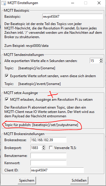

                                            Ich bekomme immer folgende Warnungen, bzw Fehler wenn ich versuche irgendwas davon zu schalten:
                                            Edit:
                                            ich bin mir nicht ganz sicher ob ich überhaupt richtig vorgegangen bin.
                                            Ich habe mich an der oben erwähten Anleitung langgehangelt.
                                            Jetzt weiß ich nicht, ob es richtig ist auf dem iobroker nur den Client laufen zu lassen und den Broker (mosquitto) wie in der Anleitung beschrieben auf dem RevPi zu installieren und starten? Oder muss ich den Broker auch über iobroker installieren und einrichten?
                                            Kommt deswegen vielleicht der Fehler?
                                            Edit2:
                                            Wenn ich das richtig sehe, müsste ich vom iobroker aus folgendes senden um einen Ausgang zu ändern:
                                            ich habe in den Objekten aber nur "event" und "io" als Reiter.
