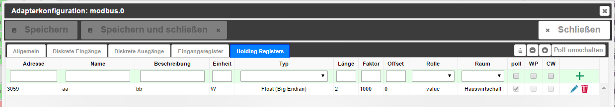

                                  Ist die Adresse richtig? Und, wo hast Du die eingetragen!
                                  Beispiel bei mir
                                  • C
                                    ChristianF last edited by
                                    Naja die 30001 ist ein klassisches Eingangsregister, das sollte kein Problem sein.
                                    Habe spaßeshalber auch die 40007 unter den Holding Registers mit eingetragen, aber auch das ändert nichts.
                                    • Y
                                      ykuendig last edited by
                                      Ups, beinahe hätt ichs vergessen:
                                      Unbedingt das Alias-Dingens im Konfig rausnehemen; und noch mal die Adressen prüfen.
