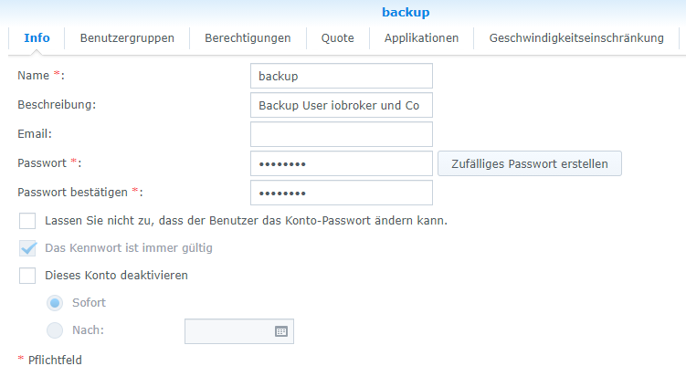

          @Termina sagte in Rechteprobleme mit Backitup und NFS NAS sicherung:
          @Homoran

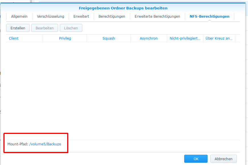

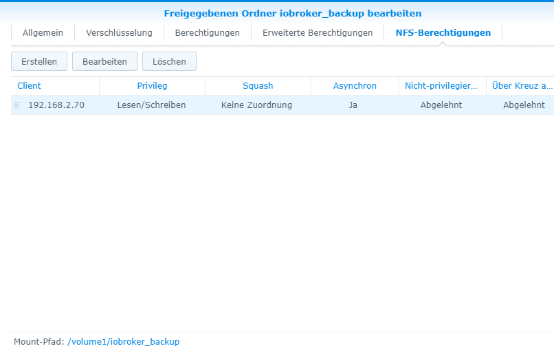

          Hatte erst den User neu angelegt - hier der Screenshot:
          und warum trägst du den moutpfad nicht in dem Adapter ein?
          Warum meinst du wird er extra angegeben?

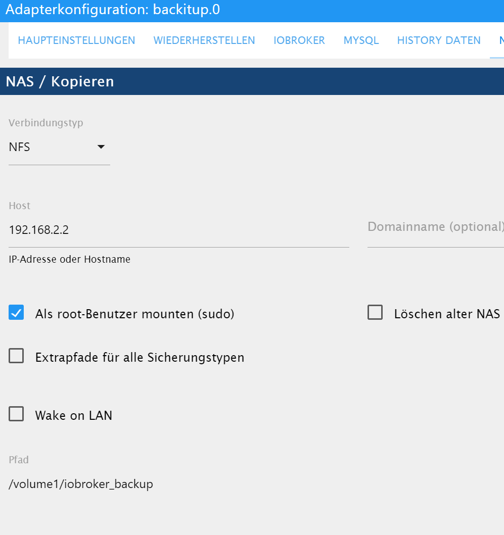

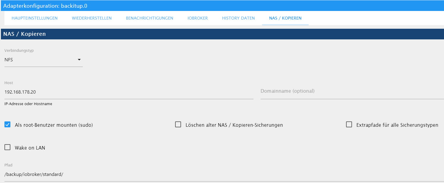

                        @Homoran ,
                        das mit dem Slash habe ich drin, siehe hier. Es funktioniert einwandfrei...
                          Homoran Global Moderator Administrators @XxJooO last edited by Homoran
                          @XxJooO sagte in Rechteprobleme mit Backitup und NFS NAS sicherung:
                          Passt!
                          nachdem ich jetzt den Pfad gesehen habe, muss der bei NFS wohl doch rein

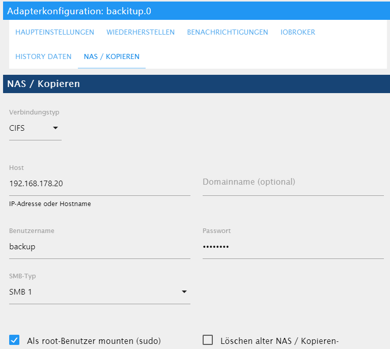

                                      @termina Ich hatte gestern das gleiche Problem mit der Fehlermeldung.
                                      Nach einigem Probieren war die Ursache gefunden. Wenn man sich strikt an die Ausfüllanweisung von backitup hält, funktioniert das ohne Fehlermeldung.
                                      Der Knackpunkt war folgender: Unter Host darf nur die IP Adresse oder der Hostname stehen, Beispiel //absd oder //123.123.123.1, ohne Slash am Ende.
                                      Unter Pfad steht nur der Pfad, Beispiel NAS/rout_bak/RaspBack . Ohne führenden Slash oder Slash am Ende. Backitup setz gnadenlos Slashes ein, auch wenn schon welche gesetzt wurden.
                                      Wenn man das nicht macht, steht irgendwo ein verweister Slash, der zu der Fehlermeldung führt. Erstellt und kopiert wurde die Sicherungsdatei trotzdem.
                                      Setzt man unter Host den kompletten Pfad ein, funktioniert das nicht mehr. Backitup hat diesbezüglich keinerlei Fehlertoleranz.
                                      Dazu gehört natürlich, das man einen Benutzer mit Passwort sowie eine Freigabe auf der NAS eingerichtet hat. Bei mir ist das einfach eine HD, die per USB an der Fritzbox hängt. Für Sicherungen funktioniert das problemlos.

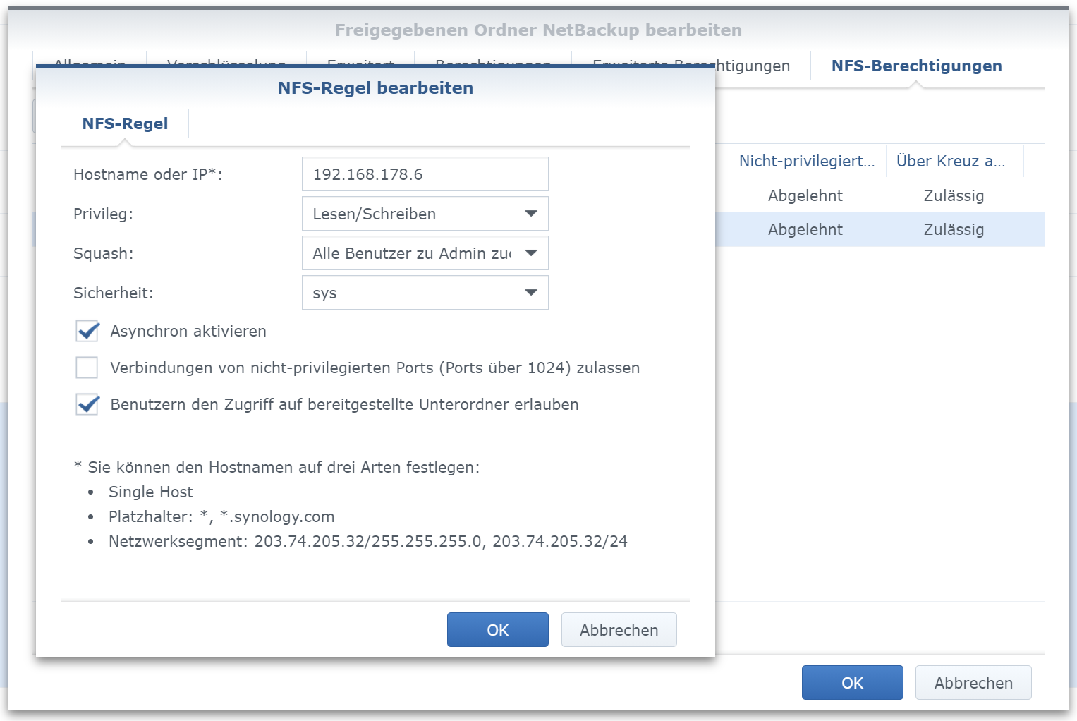

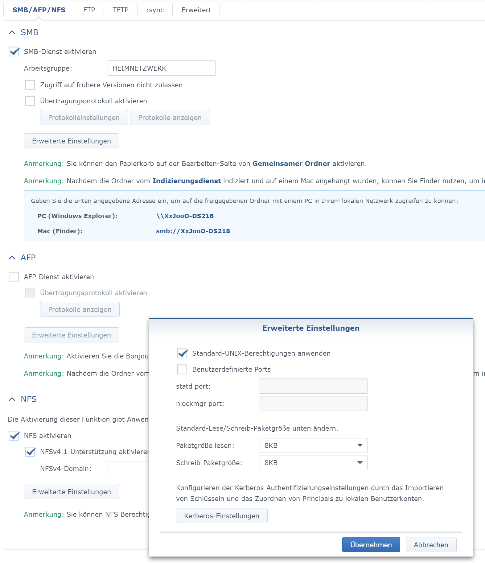

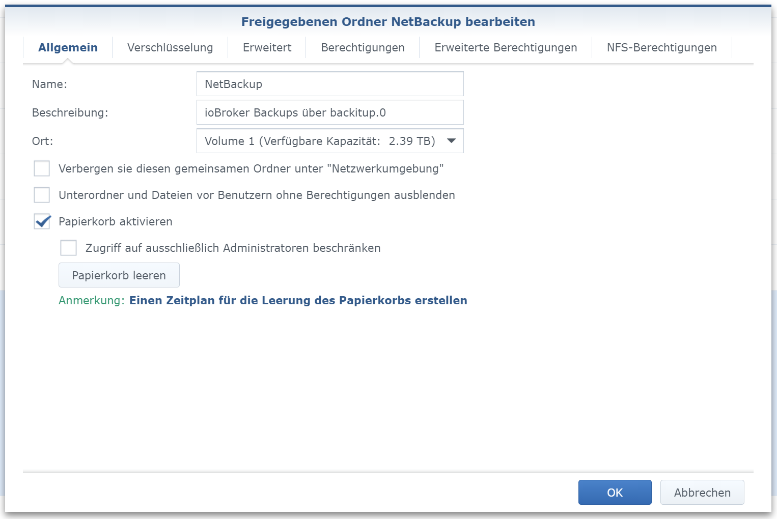

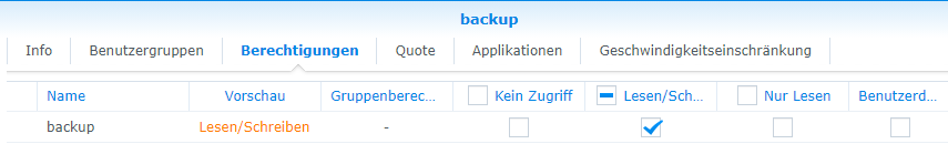

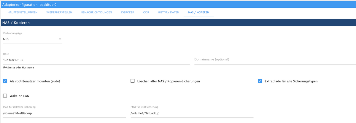

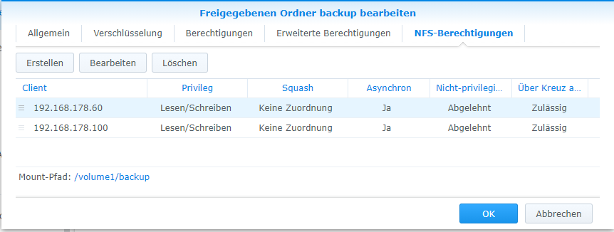

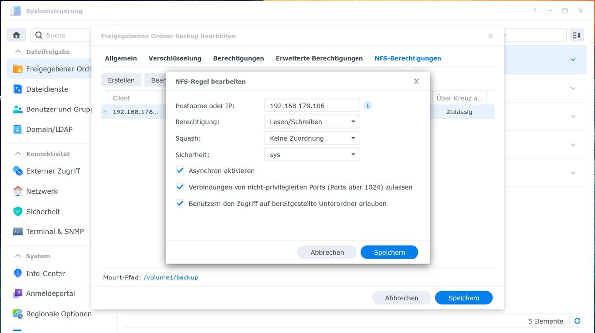

                                        ich habe gerade die Sicherung mit Backitup zu meiner Synology NAS per NFS hinbekommen.
                                        Um nicht als root eine NFS-Verbindung herstellen zu müssen, muss auf dem Host (bei mir der Rpi) die fstab in /etc/fstab bearbeitet werden.
                                        Hier ist mein Eintrag: "users" führt dazu, dass sämtliche user auf dem Rpi mounten dürfen. Die NFS-Version habe ich in der NAS-Oberfläche ausgewählt. Auf Wunsch kann ich Screenshots senden.
                                        NAS:/volume1/backup     /opt/iobroker/backups   nfs     auto,nfsvers=4.1,users,defaults,rsize=32768,wsize=32768,intr 0  0

                                        Wie gesagt: Screenshots von Backitup-Einstellungen und Synology-NAS-Einstellungen liefer ich gerne nach.
                                        Als Pfad in Backitup habe ich übrigens /volume1/backup stehen.
