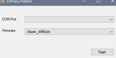

        Was sagt denn das Log beim Übertragen der Daten? Welcher Flasher wird benutzt? Teilweise muß man vorab die kompletten 4MB blank flashen.

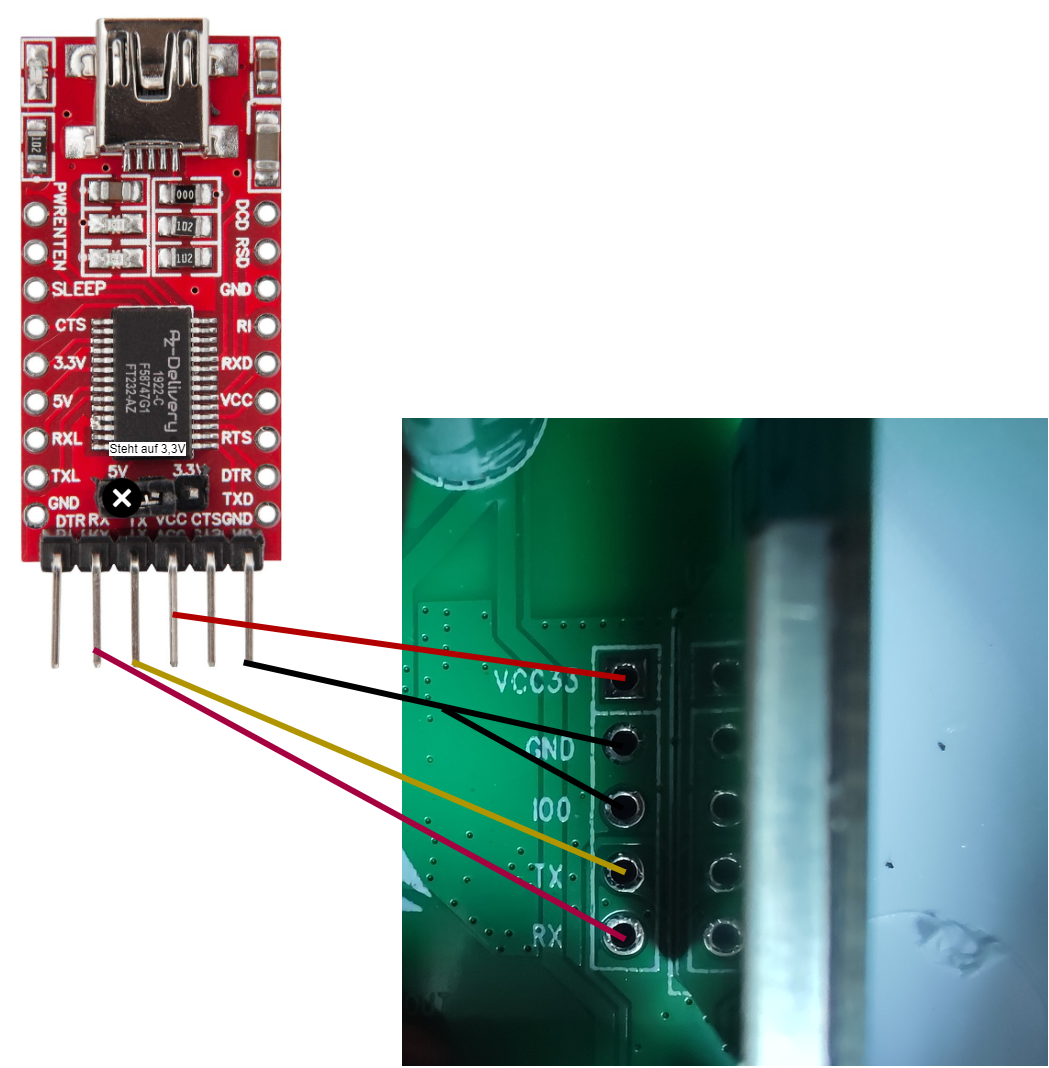

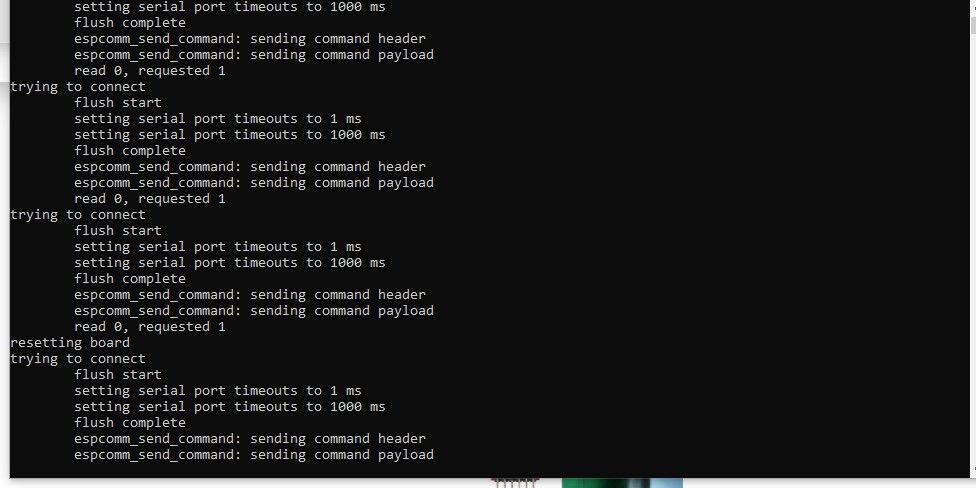

          Vielleicht mache ich da schon was falsch, denn der Tasmitizer sagt nur "timed out waitung for packet header"
          Das deutet ja darauf hin, dass ich schon beim anschließen der Pins zu blöde bin.
          So sieht der von innen aus. Habe VCC auch am VCC vom FTDI, TX ,RX das gleiche. GND habe ich einfach zwei von diesen Pin Kabeln zusammen gedrillt an den GND vom FTDI

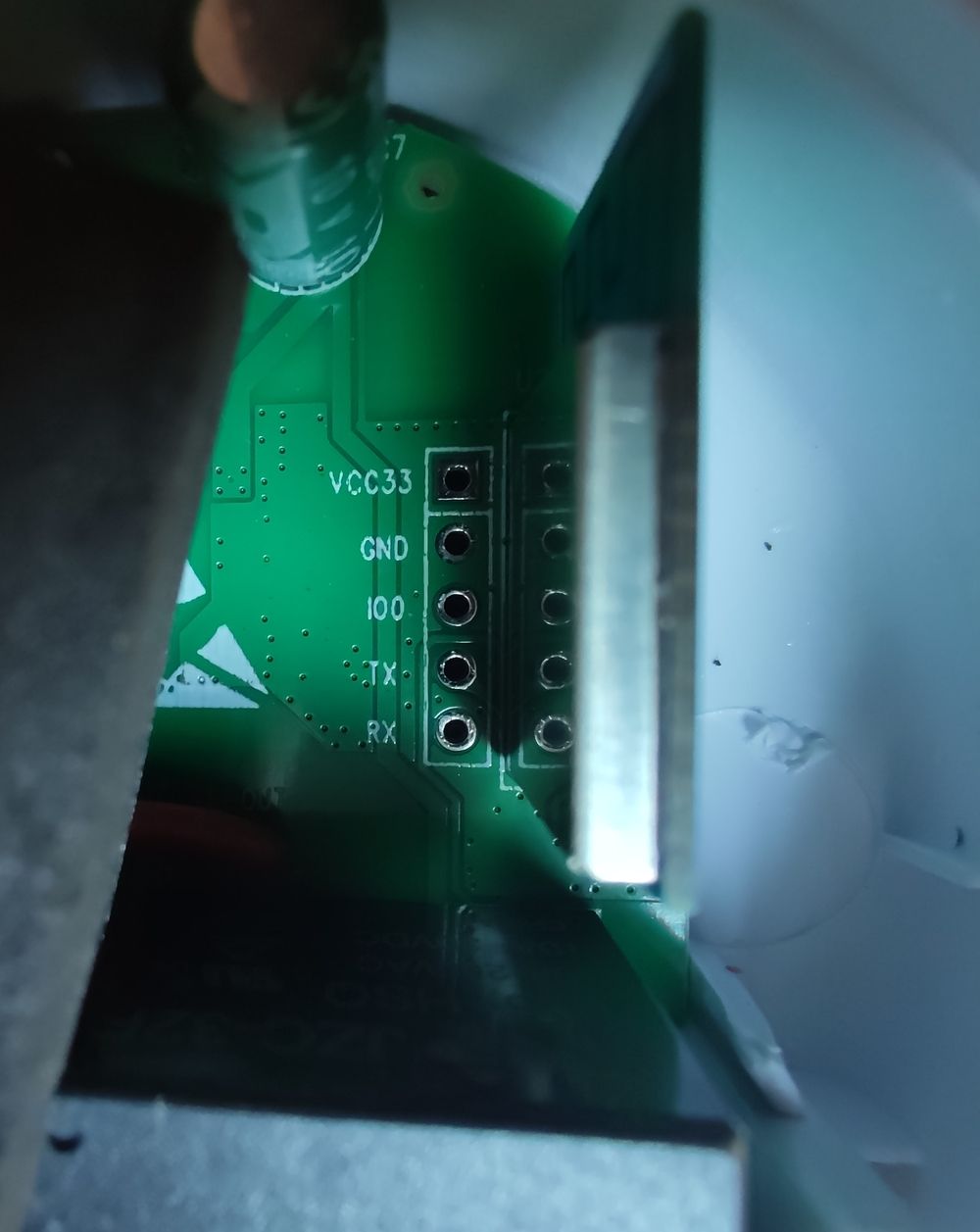

                  @Ralla66 Hab mir jetzt Stifte aufgelötet, so ein gefummel sonst.
                  Also er blinkt blau und schnell aber egal ob ich brücke oder nicht. Da ist nicht ran zu kommen

                        @FuXXz2 Du verbindest TX mit TX. Das ist Falsch. Das ist als würden sich 2 Leute anbrüllen ohne das einer zuhört ;-).
                        Verbinde mal RX mit TX und umgekehrt. Dann sollte der connect auch laufen.

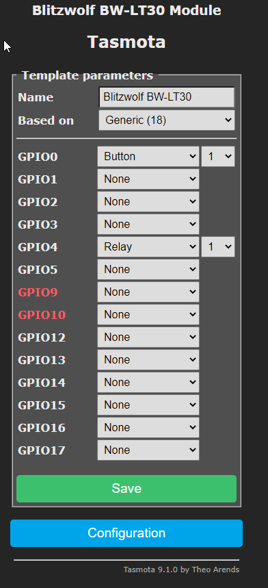

                            @FuXXz2 In Tasmota musst Du doch erstmal das richtige "Schema" wählen, sonst schaltet da gar nix 🙂
                            zu 99% ist da nix kaputt
                            Kannst Du das Gerät erreichen unter der ihm zugewiesenen IP?
                            Falls ja... können wir weiter debuggen...
                            ice77 1 Reply Last reply Reply Quote 0
                            • ice77
                              ice77 @ice77 last edited by ice77
                              Blitzwolf E27 Bulb Socket
                              EU
                              Model reference: BW-LT30
                              Template:
                              {"NAME":"Blitzwolf BW-LT30","GPIO":[17,0,0,0,21,0,0,0,0,0,0,0,0],"FLAG":0,"BASE":18}
                              Quelle des Templates
                              Wenn Du dieses Template in einer aktuellen Tasmota FW nutzt, sollte sie wieder schalten.
                                FuXXz2 @ice77 last edited by
                                @ice77 Das habe ich genommen, er scheint auch zu schalten weil das blaue Licht an / aus geht.
                                Aber das Relais klickt nicht mehr.
                                Daher der verdacht, ich habe da was kaputt gemacht.

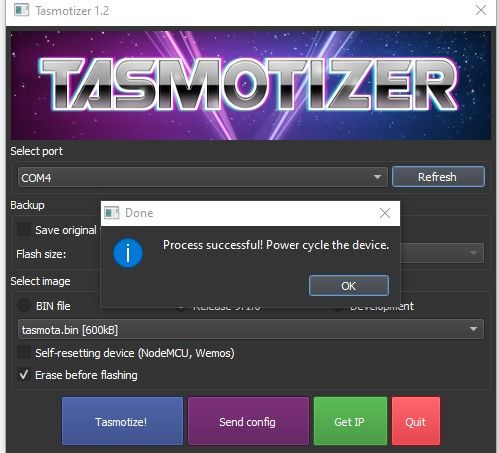

                                    @ice77 ok ich mach das nochmal schnell. Der Tasmotizer macht ja vorher nen Erase. Das reicht doch dann oder?
                                    • ice77
                                      ice77 @FuXXz2 last edited by
                                      @FuXXz2 da gehe ich mal davon aus
                                      ich nutze ein Konsolentool unter Linux... aber es wird schon hinhauen
                                        FuXXz2 @ice77 last edited by FuXXz2
                                        @ice77 das gleiche Problem
                                        Erase läuft durch, flashen auch, danach soll ich Power Cycle machen, ich starte das Gerät neu, wähle mich in seinem AP ein, konfiguriere das WLAN, gehe auf das Gerät und hinterlege das Blitwolf template unter config ->config other ->template.
                                        Danach kein Relais am Start
                                        • ice77
                                          ice77 @FuXXz2 last edited by ice77
                                          @FuXXz2 Hm, strange
                                          d.h. Du kannst zwar schalten, aber das interne Relais schaltet nicht mehr?
                                          Zur Not könnte man auch noch mal ein anderes Image flashen (z.B. espEasy) und dort die funktionen des Buttons und Relais "nachrüsten". Hab das mal mit einem REG 4x Aktor gemacht, weil ich da Tasmota nicht vertraut habe... in espEasy ist es aber etwas mehr Aufwand, da die Taster- Funktion nachgebaut werden mussten durch rules etc
                                          Ging am Ende dann aber beides, hab dann doch Tasmota drauf gelassen.
                                            @ice77 genau
                                            Also schalten in Tasmota, dann geht das blaue Licht an. Schalten am Knopf geht z.B. nicht
