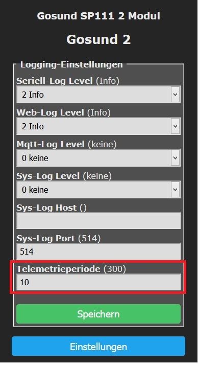

        In Tasmota die Telemetrieperiode auf 10 stellen.

          • Ralla66
            Ralla66 Most Active @cainam last edited by
            @cainam

              genau, wobei ich da 300ms habe.. oder ist das etwa sekunden?

                das sind Updatezeiten im IO.
                300 = 5 Minuten.

                    Sekunden 🙂
