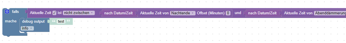

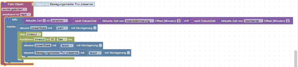

      ich probiere mich gerade an den Astrozeiten.😬 Aber leider funktioniert es noch nicht. Die Flurbeleuchtung sollte eigentlich in der Abenddämmerung und in der Nacht durch den Bewegungsmelder ausgelöst werden. Der Bewegungsmelder und das Licht ist aber heute den ganzen Tag aktiv.

            @MCU Habe das jetzt so eingefügt ins Skript, aber leider tut sich da nichts. Habe in den Java Script Einstellungen die Uhrzeit ab 17 Uhr geändert, aber das Licht bleibt leider aus.

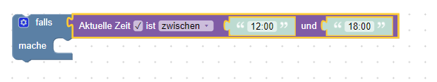

              @lustig29 Muss noch konvertiert werden, da Astrozeiten Texte sind.!
              paul53 L 2 Replies Last reply Reply Quote 0
                paul53 @MCU last edited by paul53
                @MCU sagte:
                Wie bitte ? Astrozeiten sind Date-Objekte und müssen nicht konvertiert werden.
                Anmerkung: Nachtende ist der Beginn der astronomischen Dämmerung (-18 °).
                  lustig29 @MCU last edited by
                  @MCU Und wie mache ich das?

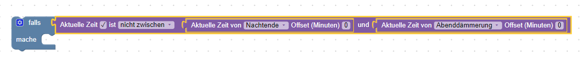

                            paul53 @lustig29 last edited by paul53
                            @lustig29 sagte:
                            Bei Astrozeiten gilt: Die Startzeit darf nicht hinter der Endzeit liegen (Tag übergreifend). Für nachts muss man "nicht zwischen" wählen.
                              lustig29 @paul53 last edited by
                              @paul53 Super, danke funktioniert
