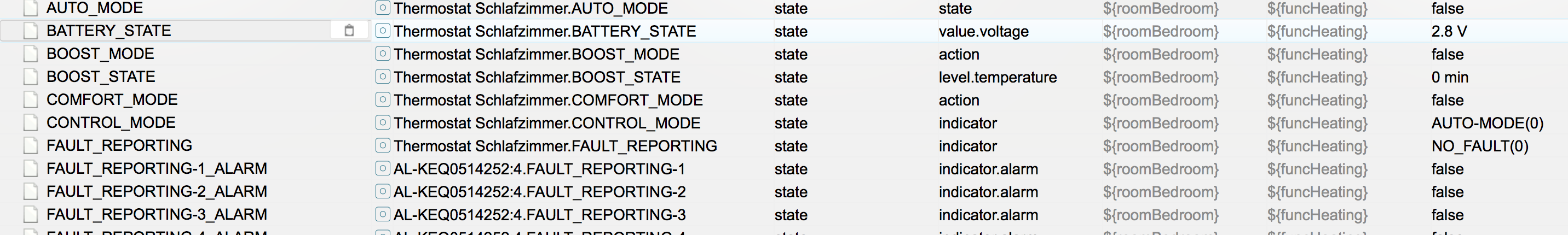

                                        Hallo, ich habe dein Heizungsscript übernommen.
                                        Leider erscheinen bei mir keine Werte.
                                        Wenn ich unter meine Thermostate schaue steht als Gewerk ${funcHeating} und nicht Heizung.
                                        Habe das dann mal geändert, funktioniert aber auch nicht. Wenn ich das in den Klammern schreibe kommt auch ne Fehlermeldung.
                                        Gruss

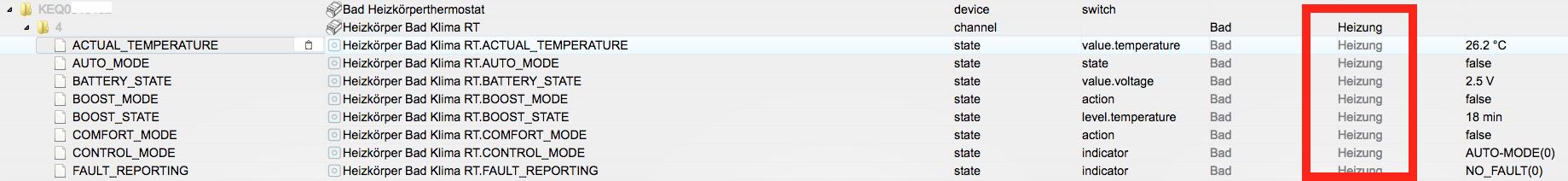

                                          pix last edited by
                                          hier steht das Gewerk im Objekte Reiter 261_bildschirmfoto_2017-01-02_um_20.20.36.png
                                          Pix

                                            Ja genau, bei mir steht da aber nicht Heizung.
                                            Dieses funcHeating habe ich da auch schon angegeben aber damit klappt das auch nicht.
