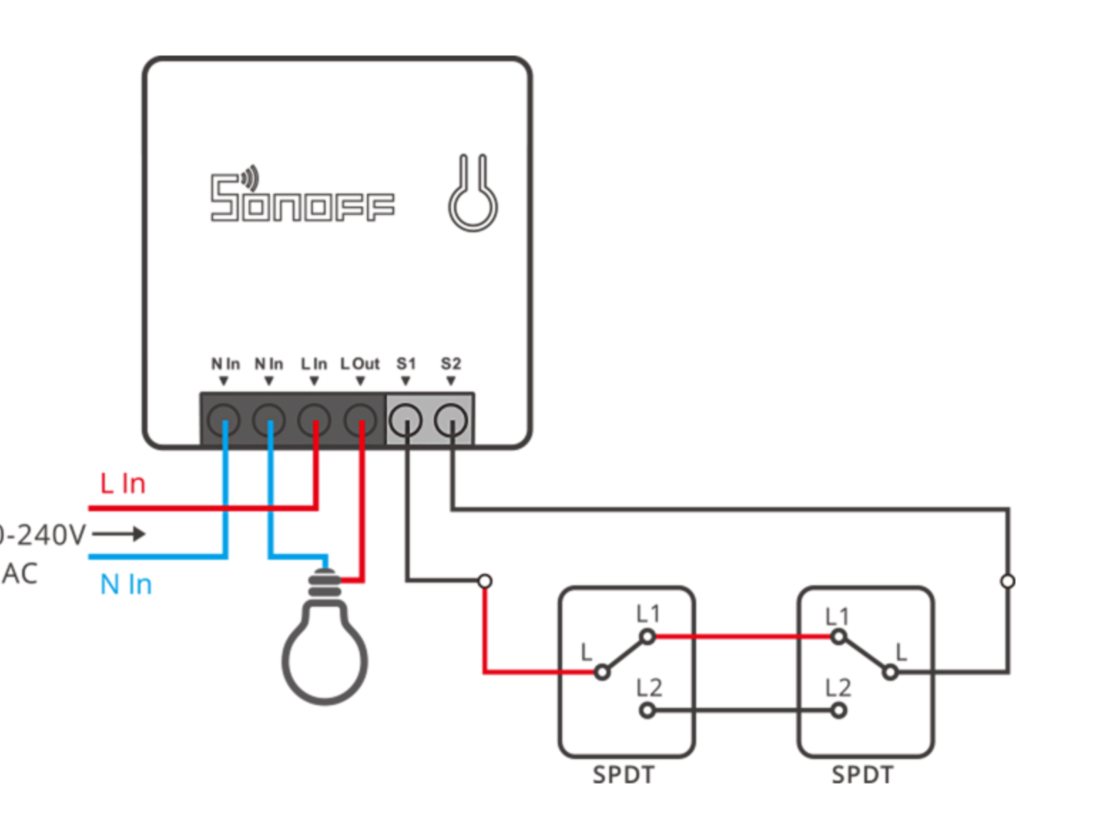

            Kann der der ZBMINI auch bei Wechsel/Kreuzschaltungen genutzt werden?
            • Asgothian
              Asgothian Developer @Malz1902 last edited by
              @Malz1902 Sofern du an der entscheidenden Stelle genügend Leitungen hast, ja.
              Ansteuerung nach diesem Muster:
