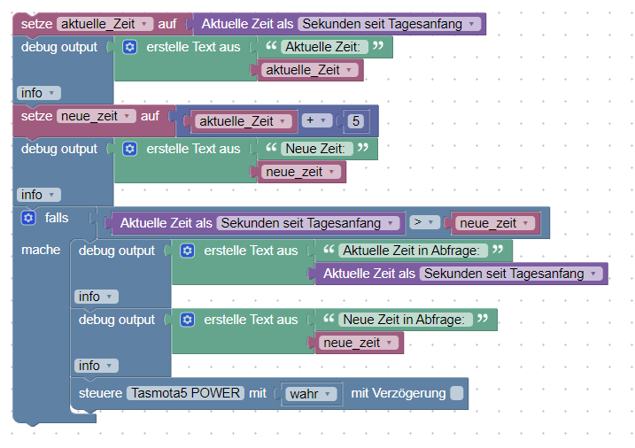

          Also hier mal ein "Herantast-Script".
          Der Gedanke dahinter:
          • list item Die Steckdose soll 5 Sekunden nach Start des Scripts gestartet werden:
          Die neue Zeit wird ja auch um 5 hochgezählt (Aktuelle Zeit: 79884 / Neue Zeit: 79889),
          aber da schaltet nichts ein.
          Ich mache da bestimmt noch einen Riesen Denkfehler!
            paul53 @Der Nordmann last edited by
            @Der-Nordmann
            Die falls-Bedingung ist nie erfüllt, da die neue Zeit um 5 s größer ist als die aktuelle Zeit.
              Der Nordmann @paul53 last edited by
              Stimmt!
              Aber wie bekomme ich da eine vernünftige Abfrage / Script hin?
              Was ich im Augenblick versuche, ist mir eine "Übungsumgebung" aufzubauen,
              um die "Zeit-Logik" zu begreifen.
              Müsste ich hier, um die Steckdose schalten zu können, eine Schleife verwenden?
                @Der-Nordmann sagte:
                Ja, da Zufallsdauern verwendet werden sollen, muss man eine Ein-/Aus-Schleife erzeugen, die 60 Minuten nach Sonnenaufgang beginnt und nach einer Gesamt-Einschaltdauer von 4 h abgebrochen wird.
