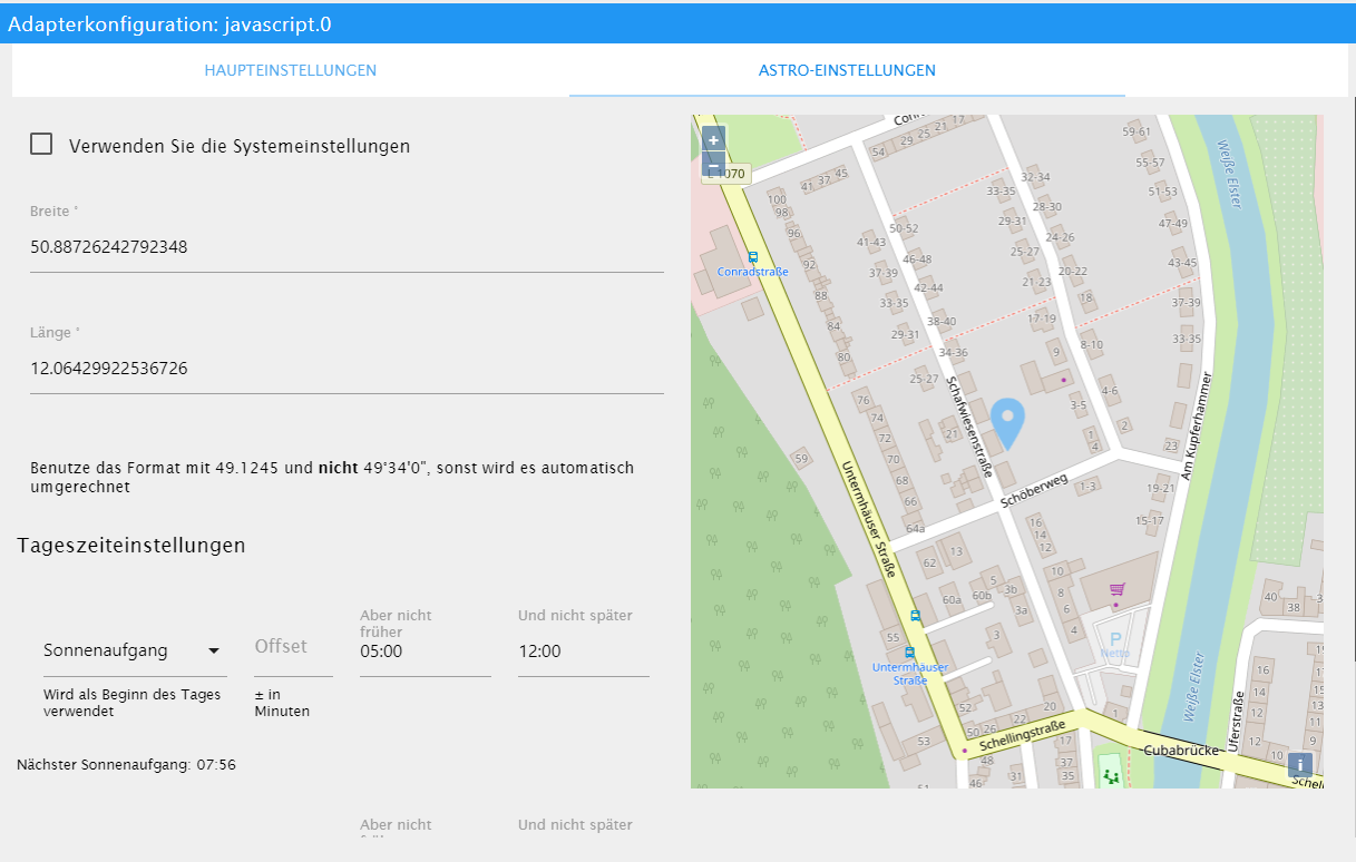

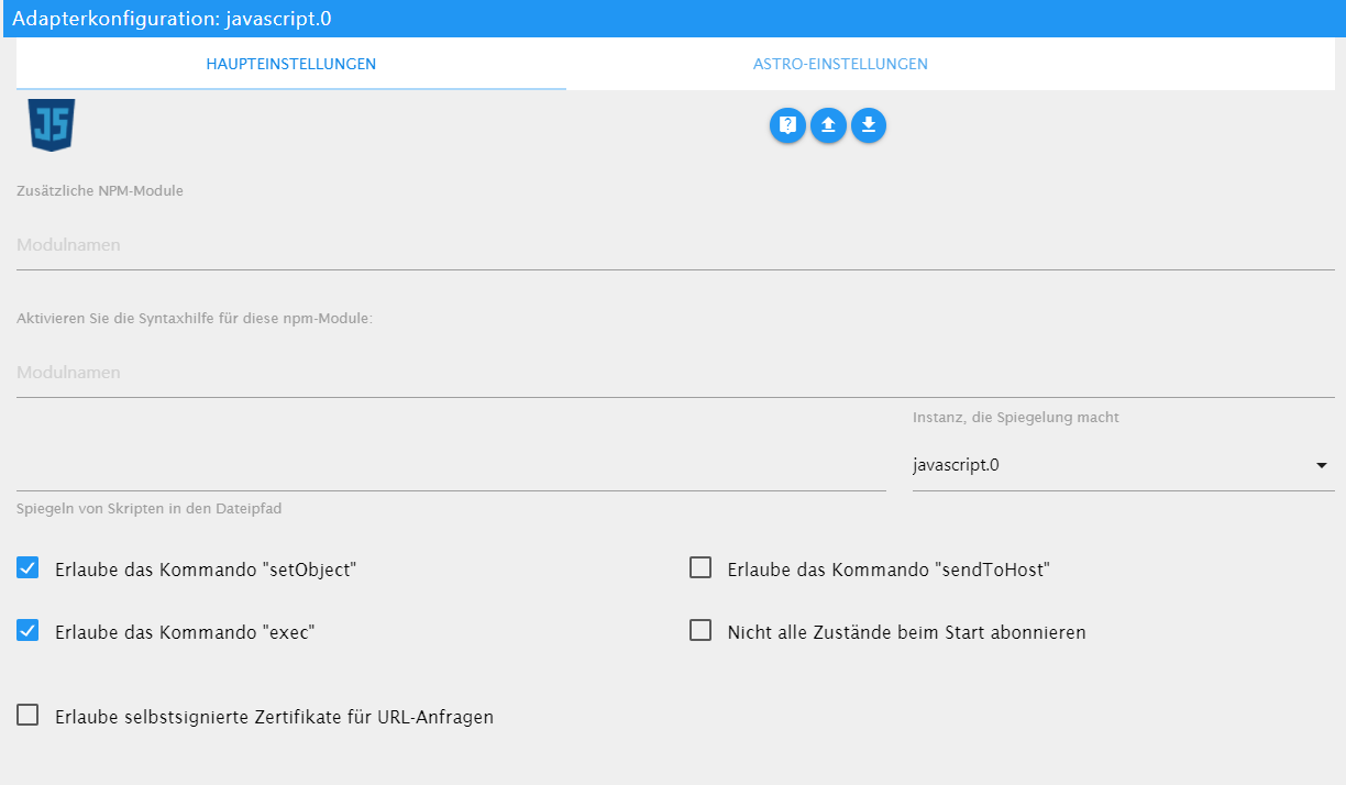

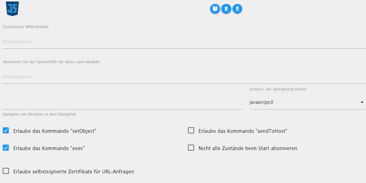

      paul53 @sandro_gera last edited by
      @sandro_gera sagte:
      Meiner Meinung nach ister der JS Adapter richtig konfiguriert,
      Nimm mal den Haken bei "Verwenden Sie die Systemeinstellungen" raus und trage die Ortskoordinaten ein.
        sandro_gera @paul53 last edited by
        Mit allen Kommastellen?
          @sandro_gera sagte:
          Ja, wobei 2 Nachkommastellen genügen.
          S 3 Replies Last reply Reply Quote 0
            Also mit 2 Nachkommastellen komme ich mitten im Wald raus.
              Ok ich hab das mal so eingegeben. Mal sehen ob es morgen funktioniert.
              Danke dir nochmals.

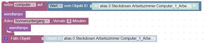

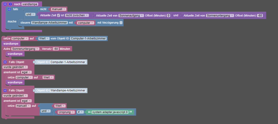

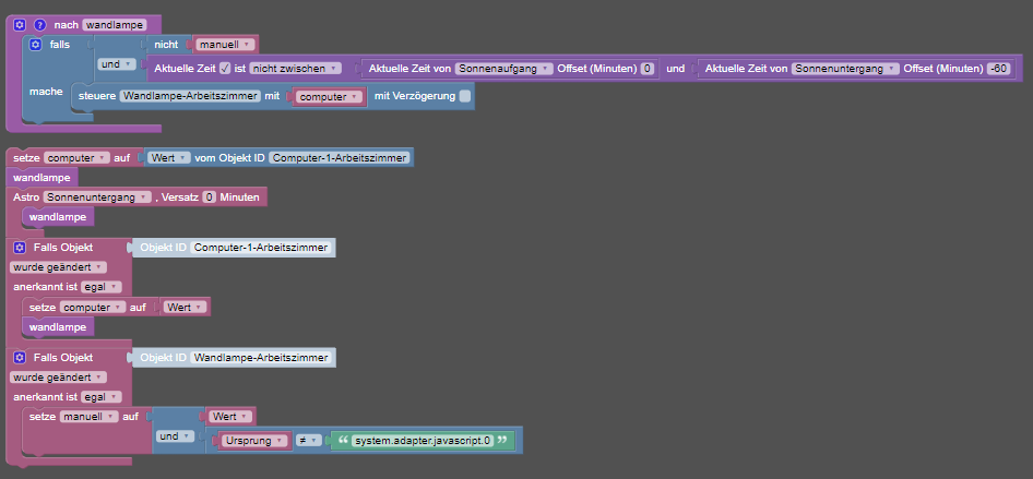

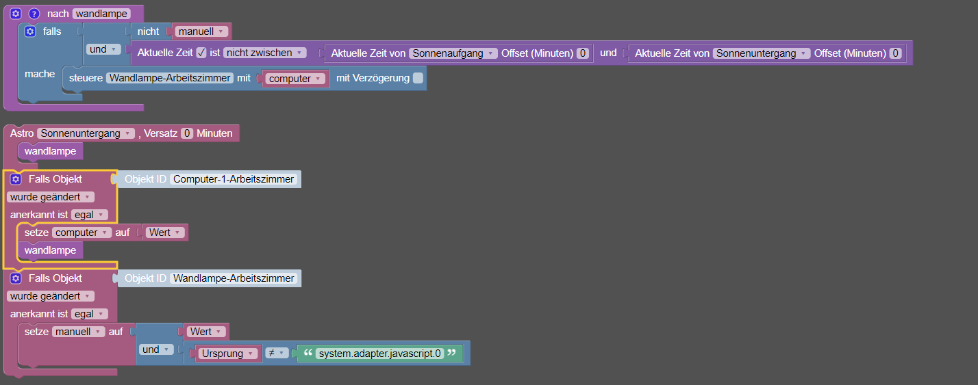

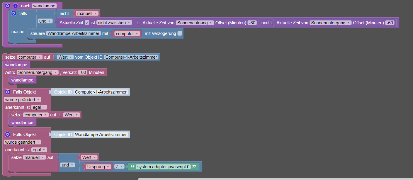

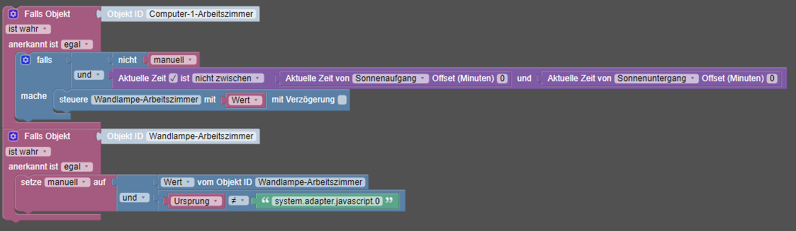

                Hallo Paul, Leider funktioniert das Blocky im Arbeitzimmer trotz der Änderung in den Javascrip Einstellungen totzdem nicht.
                hier nochmal Das Script sowie die Einstellungen.

                Vielleicht hast du noch eine Idee wo mein Fehler liegt.
                  paul53 @sandro_gera last edited by paul53
                  @sandro_gera sagte:
                  Nur bei Sonnenuntergang (-60 Minuten) ? Ich kann mir höchstens vorstellen, dass der Zeitversatz etwas unterschiedlich ermittelt wird. Dann versuche es mal mit "Aktuelle Zeit ist nicht zwischen SA und SU -61 min".

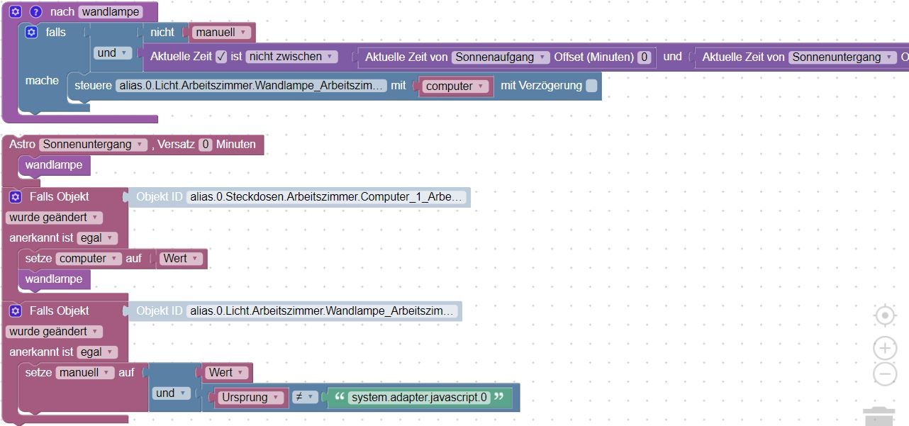

                    Du mienst so?
                      @sandro_gera sagte:
                      Du mienst so?
                      Nein, ganz rechts -60 ändern in -61 (den Nachtzeitraum um eine Minute nach vorn verlängern). Bei SA war doch bisher kein Versatz.
                        Ok hab ich gemacht mal sehen was morgen Abend passiert.
