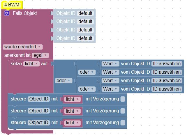

      irgendwie stehe ich gerade auf dem Schlauch und sehe die Lösung nicht für ein Blocky script :-(.
      folgendes Scenario:
      Ums Haus habe ich 4 separate Bereiche die ich beleuchte.
      Haustür
      Auffahrt
      Garten
      Sitzecke
      Alle vier sind über einen eigenen Bewegungsmelde gesteuert in denen ich einen Shelly1 angeschlossen habe.
      Separat funktionieren die bestens und lassen sich über die Shelly Home app super schalten.
      So weit so gut. Über meine NAS DS718+ läuft der IOBroker im Dock. Auch alles gut.
      Nun will ich erreichen dass wenn einer der 4 Bewegungsmelder anschlägt (egal welcher) alle Beleuchtungen für 5 min angehen.
      Nur wie bekomme ich das hin um in keiner Schleife zu landen?
      Denn einer der BWM soll ja zum einen der Trigger in einem Script, als auch der auch zu schaltende Datenpunkt sein, sofern ein anderer BWM geschaltet wird. Kriegt man das in einem Script hin alle 4 BWN als Trigger als auch als zu schaltenden Punkt zu setzen
      Die Zeitkomponente 5 min hab ich noch gar nicht drin. Die Zeit wird durch Zeitraum im BWM gesteuert und nicht durch das script.
      Wahrscheinlich ist die Lösung ganz einfach, bin momentan einfach zu blöd die zu sehen.
      Hat einer ne Idee?
      Gruss Ralf
        paul53 @RalleM last edited by
        @RalleM sagte:
          RalleM @paul53 last edited by
          @paul53 Hi Paul... ja klar ....so könnte es gehen. Ich teste das mal. Vielen Dank für Deine Hilfe!
