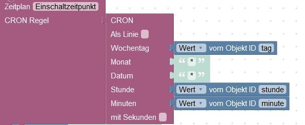

      ich wollte mir gerade eine Zeitschaltuhr in Blockly bauen, die über Datenpunkte gefüllt wird. Diese Datenpunkte wollte ich dann in iqontrol / Jarvis einbinden.
      Weit bin ich nicht gekommen, aber naja vielleicht habt ihr einen Tip.
      Ich habe also für Minuten und Stunde einen Datenpunkt, das klappt auch wunderbar. Jetzt wollte ich den Wochentag einfügen.
      Das klappt auch wunderbar, solange ich nicht mehr als 1 Tag einstelle.

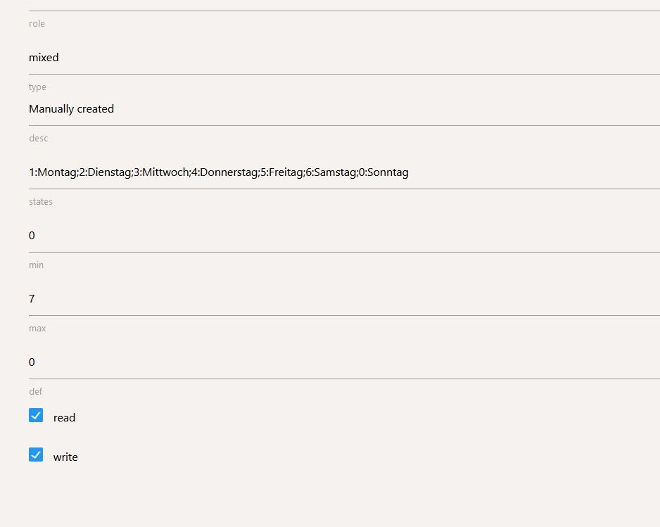

      Für den Tag habe ich folgenden Datenpunkt / Werteliste
      Solange ich halt einen Tag wähle, bekommt das Blocky die entsprechend Zahl geliefert und der Cron läuft.
      1. Wie kann ich dem Datenpunkt mehrere Werte geben. Also Multiselect
      2. Wie versteht mich dann der CRON? Er erwartet z.b. für Montag und Dienstag = 1,2
        für Montag - Freitag 1-5 usw.
        paul53 @FuXXz2 last edited by
        @FuXXz2 sagte:
        Die Werteliste kann nur einen Wert (Zahl) annehmen. Du brauchst einen String, z.B. "1-5".
