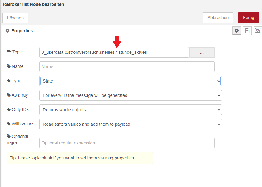

      ich würde gerne über node red mehrere Status auslesen und diese dann zusammen ausgeben (eine Nachricht).
      Beispiel:
      Status aller in ioBroker hinterlegten Türsensoren (offen/geschlossen)
      bzw.
      Dieselpreis/Name der Tankstelle/Status aller in Tankerkönig hinterlegten Tankstellen
      Hat hier jemand ein Beispiel bzw. kann mich in dir richtige Richtung schubsen ?
      Im Endeffekt brauche ich sowas wie GetValue oder GetObject in node red, oder ?

        Also wenn Du keinen mqtt-Broker hast - dann bleibt Dir im Moment nur iobroker listNode. Dann kannst Du auf der gleichen Ebene alle mit * auslösen. Du mit diesen listNode aber manuell antriggern - Änderungen erzeugen keine Events.
        Die einzelnen Nachrichten kannst Du dann halt über eine join Node zusammenfassen.
        Aber hier gibt es meines Erachtens noch einiges, was man seitens der iobroker Anbindung an Node-Red verbessern kann.
        Einzelne Werte/Objekte kannst Du leicht auslesen mit iobroker in oder iobroker get node

          @mickym : Danke das hat mir sehr geholfen.
          Als Topic habe ich jetzt : 'zigbee.0.*' und lasse mir alle Objekte in einer Nachricht senden (brauche deshalb keine join-node)
          Zusätzlich habe ich jetzt in der ListNode entsprechende RegEx Ausdrücke aufgenommen... z.B.
          '^zigbee[.]0[.]([A-Za-z0-9]{16})[.](opened|state)$'
          um die Objekt-Anzahl in der Nachricht zu verringern.
          Klappt jetzt ganz gut.
