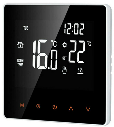

          Es handelt sich dabei nicht um ein Wohnhaus sondern um eine Fahrzeughalle. Ich denke derzeit an so etwas:
          Wenn ich das richtig sehe, ist dort auch ein Temp-Sensor verbaut.
