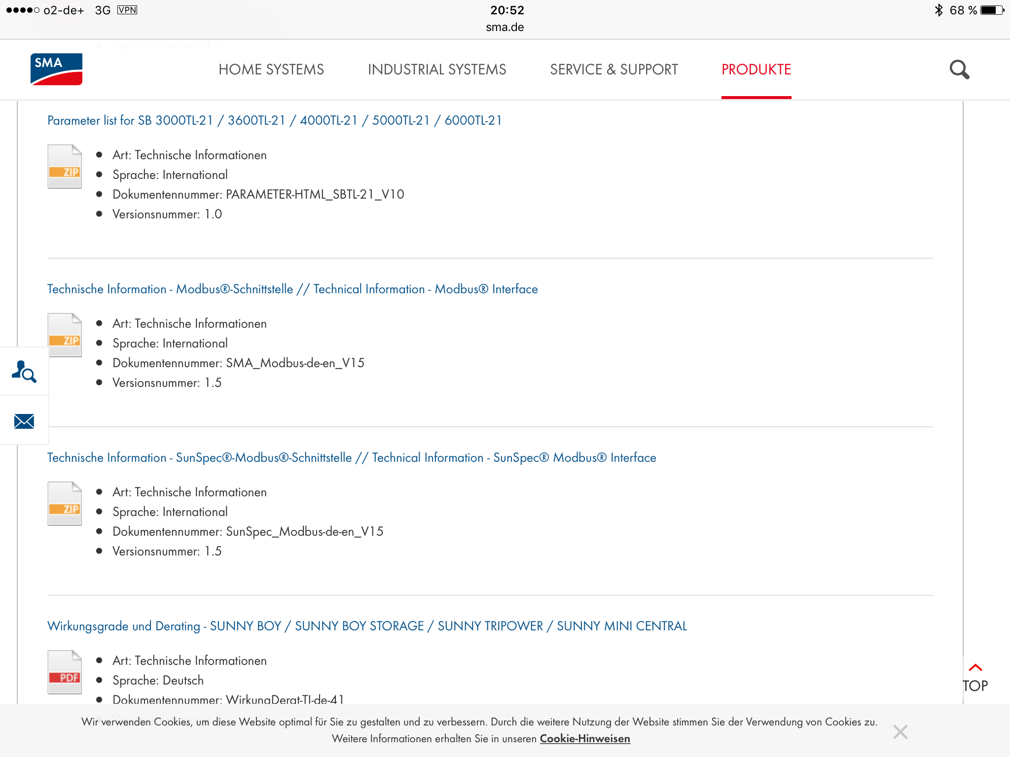

            Also laut SMA sollte der Modbus können:
            Hier der link
            ! http://www.sma.de/produkte/solar-wechse … loads-3651

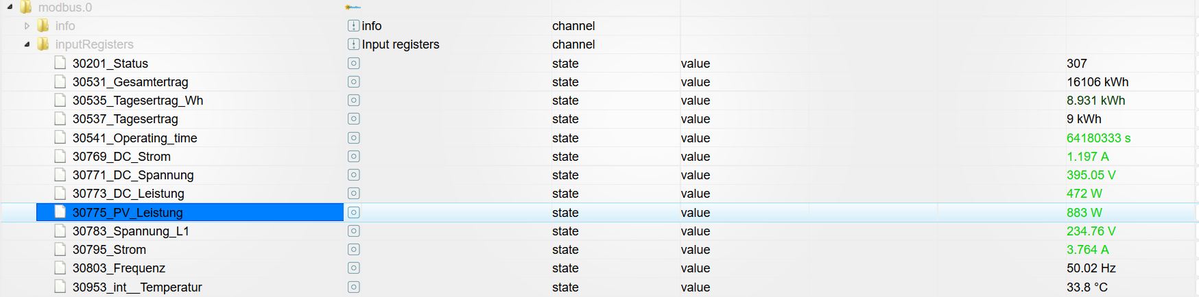

                                    ralalla last edited by

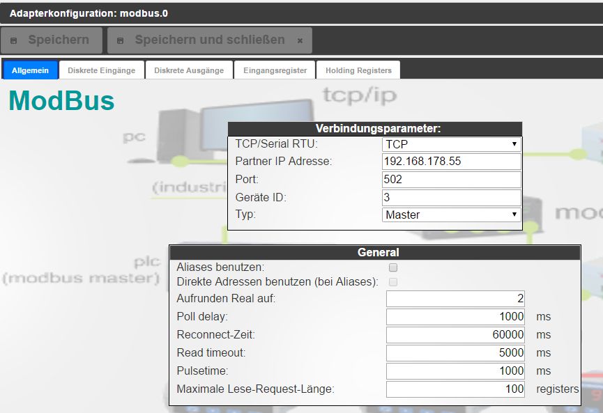

                                    Also mit dem Ethernet Modul bzw. Modbus TCP geht es auf jeden Fall besser und viel komfortabler.

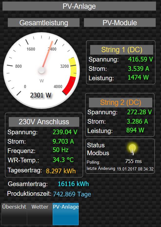

                                      Ein Problem habe ich noch (aber nur VIS betreffend).
                                      Man kann ja den Status auslesen (z.B. 295 = MPP ; 1393 = waiting for PV voltage; ….... )
                                      wie bzw. womit kann ich da eine Zuordnung erstellen um den Status im Klartext in VIS anzuzeigen ?
                                      Das fehlt mir noch dann hätte ich das Thema wohl so weit abgeschlossen.
                                      Hier noch ein Bild der Visu für den mobilen (Smartphone) Zugriff, fürs 10" Tablett die Ansicht ist noch in Arbeit.

                                        kannst du mir verraten welches Register du für WR Temp nimmst und wie du das eingestellt hast?
                                          Steht 2 Beiträge hier drüber.

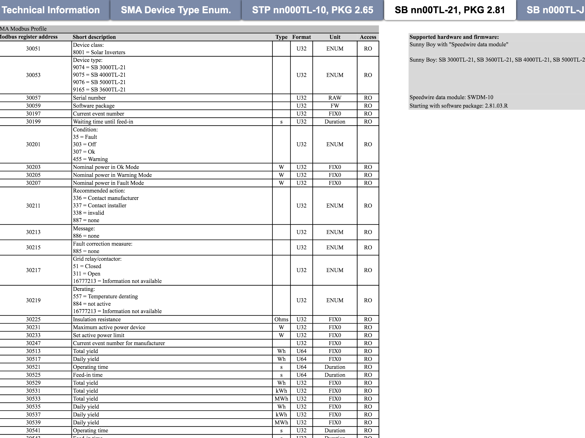

                                          Die Exel Liste für den Modbus gibt es hier auch irgendwo da steht noch einiges mehr drinnen.
                                          Da steht auch drinnen wie bzw. was eingestellt werden muss

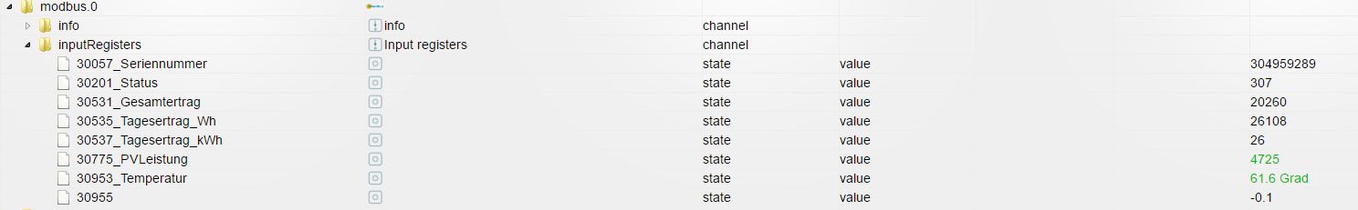

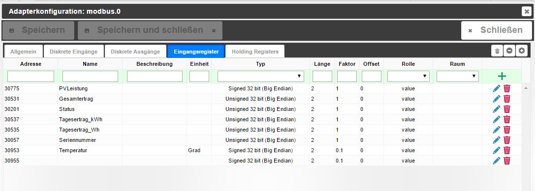

                                            Mich hatte interessiert ob du die Temperatur als Signed/Unsigned/16/32 usw. Ausliest.
                                            Die excel Liste kenne ich, allerdings hat das auslesen der Temperatur bei mir nicht funktioniert…
                                            Bis ich eben die neueste Firmware in den WR geladen habe.
