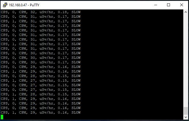

      ich habe einen Wemos D1 mit EasyESP.
      EasyESP stellt mit per Telnet Daten vom RX-Pin zur Verfügung.
      Hat jemand eine Idee wie ich die Daten in den ioBroker bekomme?!

        Problem gelöst, habe diesen Code gefunden von www.letscontrolit.com
        Damit baut man einfach meine (ursprünglich) gewünschte Serial2MQTT Brücke auf.
