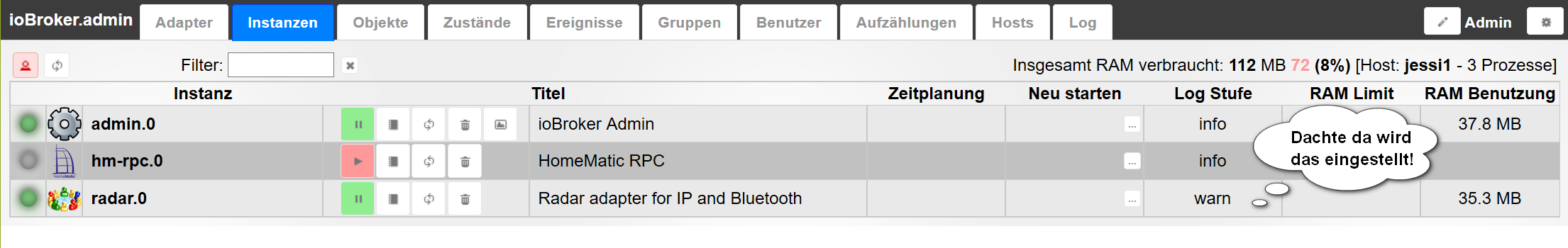

                  Schalte im ioBroker.admin mit den Experten-Einstellungen den log-level auf 'info' (für nur einige Infos) oder auch auf 'warn', dann kriegst nur Probleme oder Fehler.

                      Wie steht denn bei Dir der Loglevel beim Adapter?
                      Ich habe den auf Info stehen und bekomme alle 60 Sekunden (aus dein Einstellungen des Adapters) eine Meldung, welche Geräte als anwesend erkannt werden.
                      Wenn ich den loglevel auf "warn" stellen würde, käme gar nichts.
                      Noch eleganter wäre es schon, wenn bei info nur bei Änderung eine Meldung ausgegeben würde.

                        Dachte dass damit der Loglever pro adapter eingestellt werden soll, und nicht mit extra buttons.
                        Wenn ioBroker trotzdem debug- oder info- Aufrufe mitschreibt obwohl dort auf warn gestellt wurde dann wäre das Problem dort.
                        p.s.: Natürlich muss links-oben das rote admin-männchen aktiv sein!
                        Da es diese Auswahl schon gibt baue ich in den Adaptern keine zusätzliche Abfrage ein.
                        Aber info's nur bei Änderungen wären eventuell in der nächsten release nmöglich.
                          Ich denke ihr redet aneinander vorbei.
                          Ja, diese Stelle ist zum umstellen des log Levels.
                          Dies führt aber genau dazu, dass eben keinerlei Informationen mehr kommen.
                          Es sollte im Level Info aber nur dann etwas kommen, wenn sich ein Status ändert und nicht Geist jedem scan mit identischem Ergebnis.
                          Rainer
