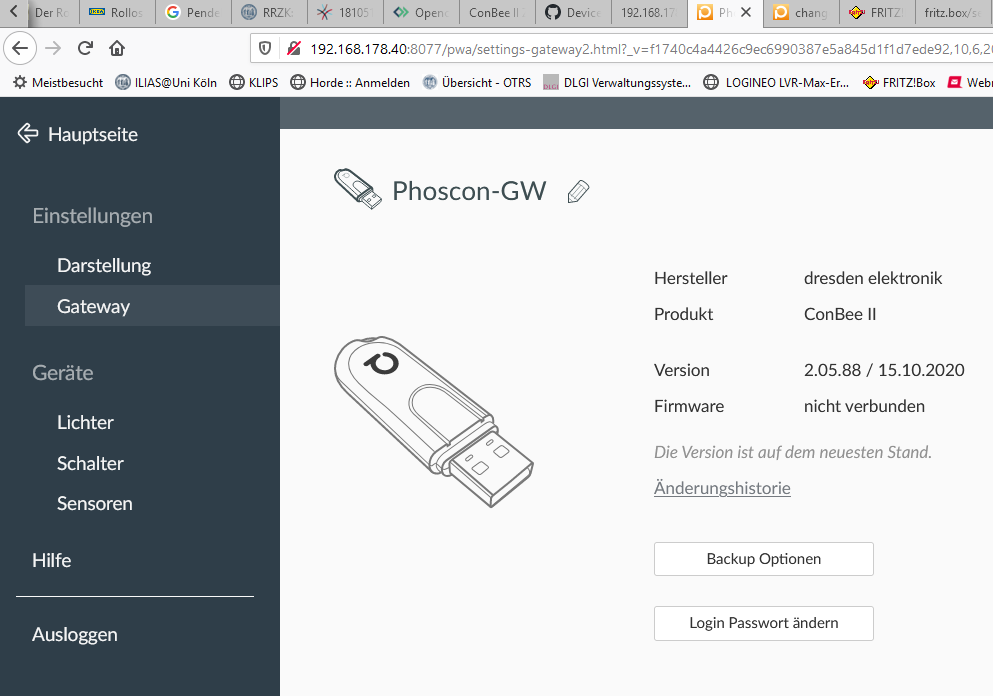

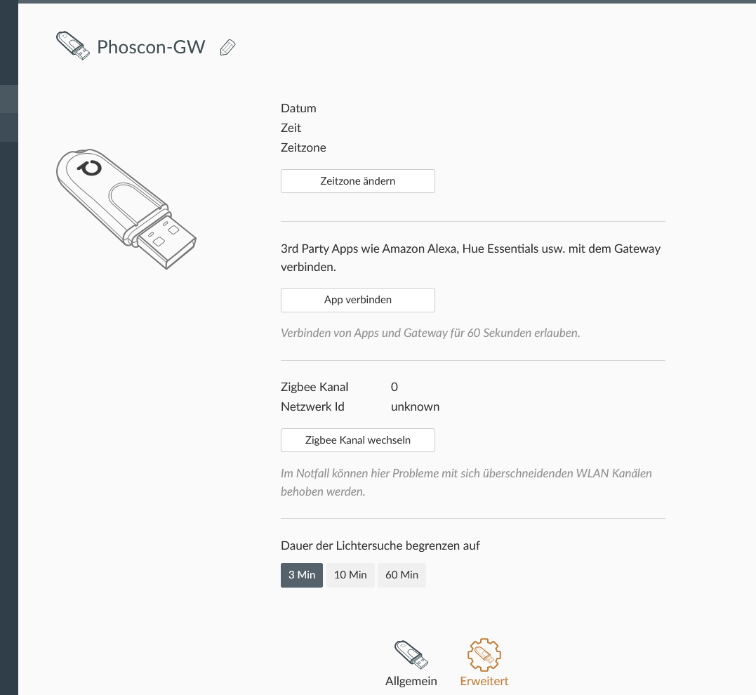

      Was kann ich tun um Arbeitshypothesen zu bilden , ist denn alles sauber im phoscon wenn es so aussieht?
      ![alt text](2020-11-21 20_24_18-Window.png image url)
      im Phoscon steht der Zigbee funkt auf Kanal 0 - komisch ! ... oder okay?

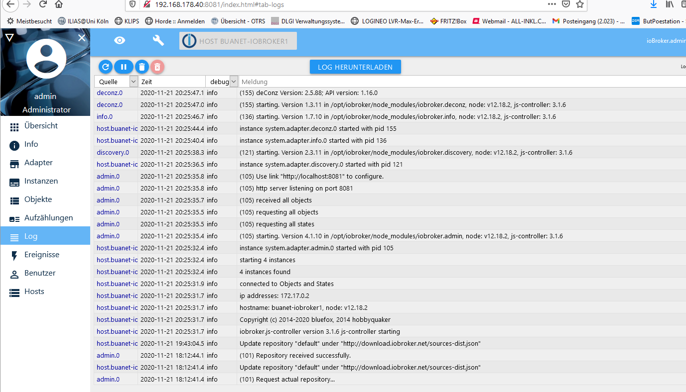

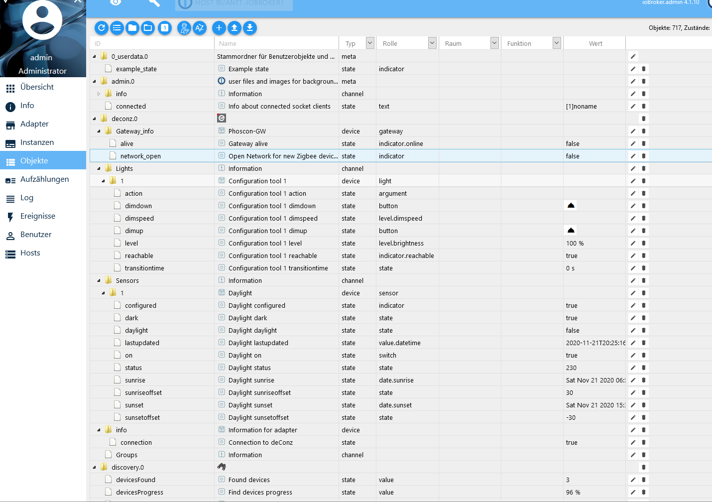

      Die logs im Iobroker sind nicht rot und was ich so gesehen habe auch okay.

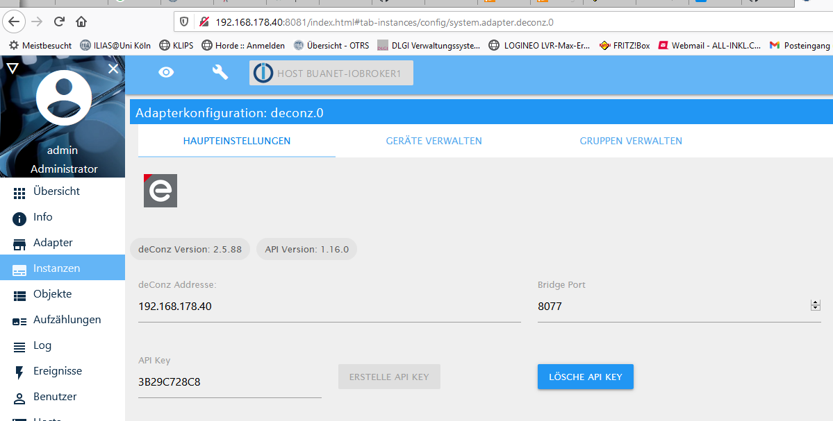

      deconz läuft mi api key
      Im
      Ich bin mir sicher irgendwas hab ich übersehen , mir sind die Zusammenhänge hier einfach noch nicht so geläufig 🙂
      Fragt wenn ich noch etwas vergessen hab

                Wir müssen erstmal deinen Stick als "verbunden" einbinden, sonst läuft da nix.
                Wie versuchst du deine Geräte anzulernen? Und wie ist die genaue Bezeichnung des IKEA Gerätes? Ist es noch am Gateway angelernt?

                    Aber wo du schonmal da bist, welche Deconz/PhosconVersion hast du?
                    In der 88er Version soll es ein paar Probleme mit dem Raspbee und Conbee geben.

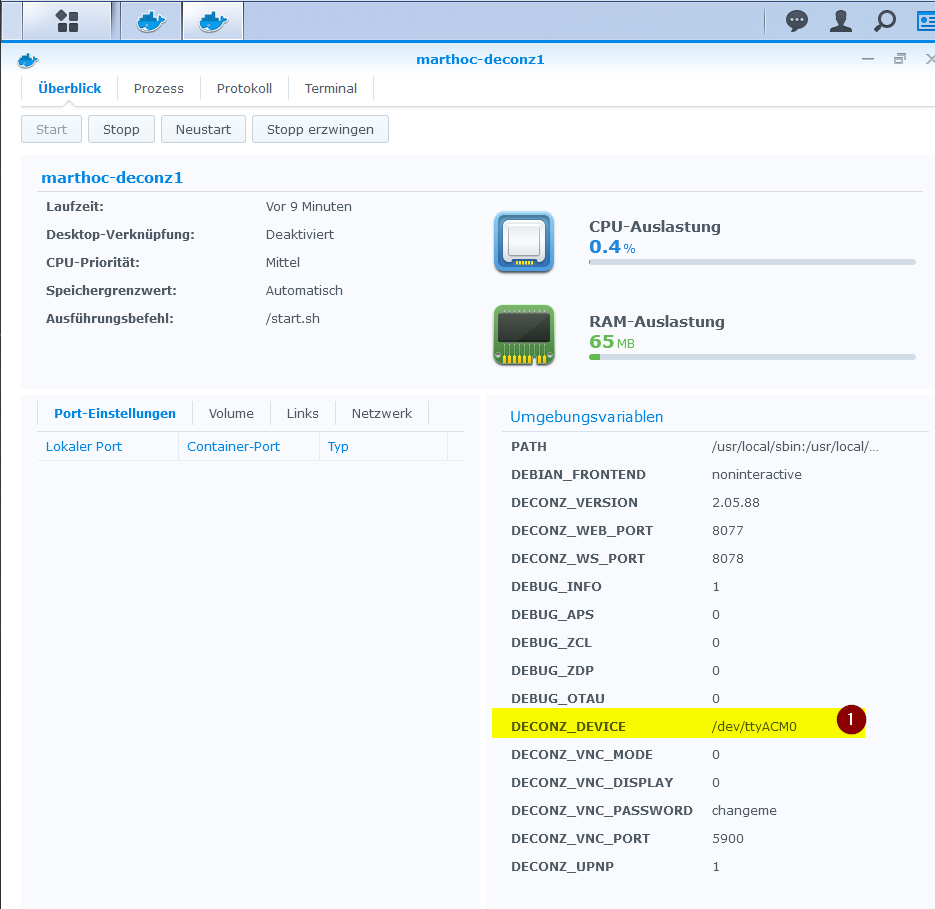

                        was wohl fehlte war der Eintrag /dev/ttyACM0 für den conbee2
                        Diesen hatte ich jetzt auf die schnelle mal in der GUI der DSM Synology einmal eingetragen
                        ...und was soll ich sagen - das fehlte bloß noch .... Also noch mal vielen Dank bis hierin

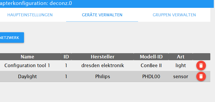

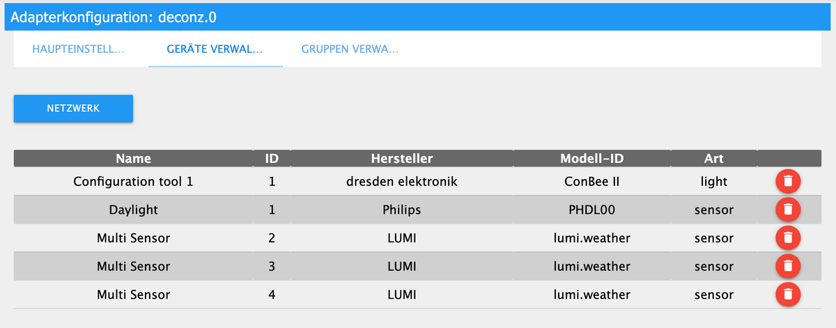

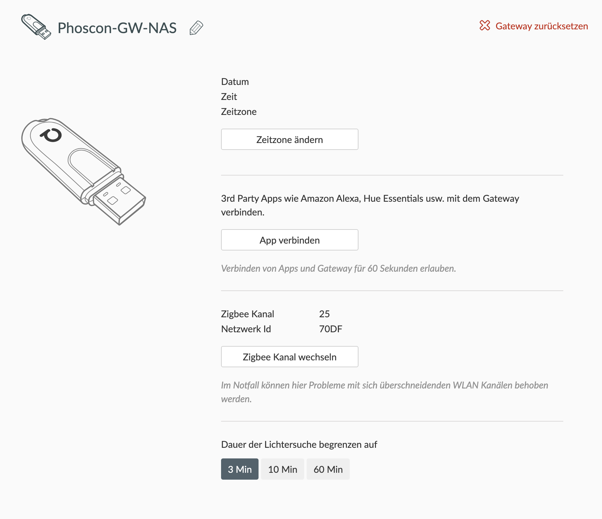

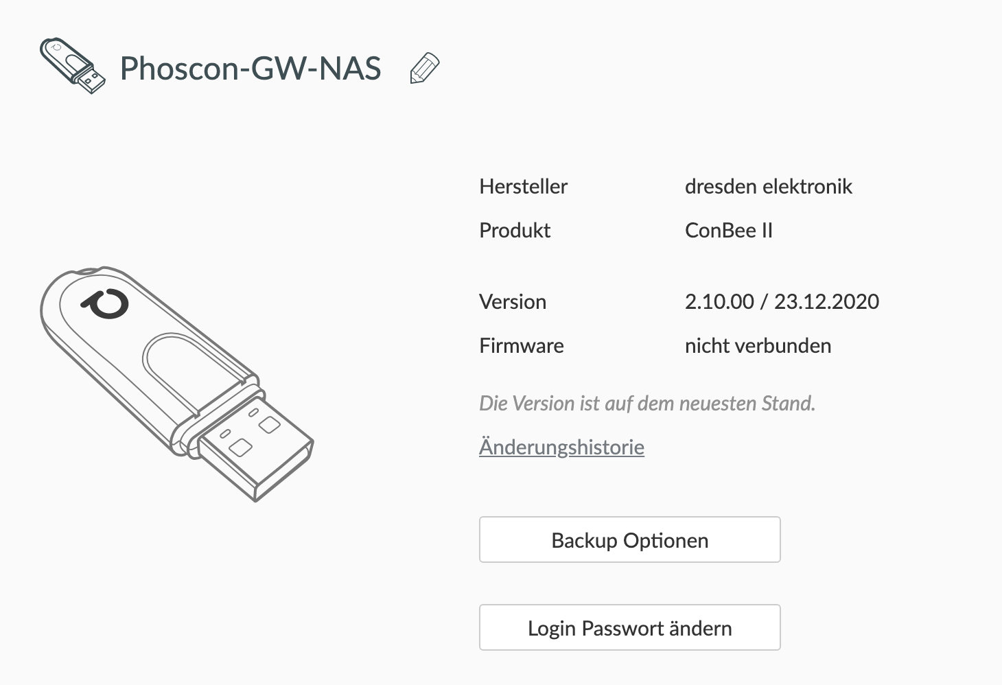

                                      A Former User last edited by
                                      Hallo liebe Community,
                                      Dieser magische Befehlt hat mit ein Freund erstellt und nun ist bei mir Deconz installiert.
                                      docker run -d --name=deconz --restart=always -v /etc/localtime:/etc/localtime:ro --device=/dev/ttyACM0 -p 8082:80 -v /volume1/docker/deconz_config:/root/.local/share/dresden-elektronik/deCONZ marthoc/deconz

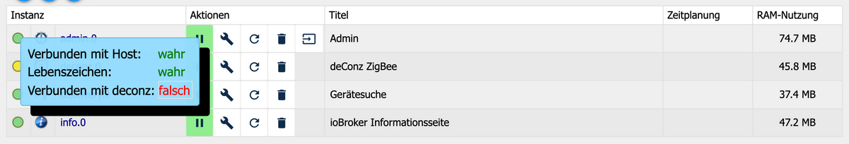

                                      Allerdings habe ich folgendes bemerkt. Ich weiß nicht wie wichtig das ist.
                                      Mein Adapter zeigt:

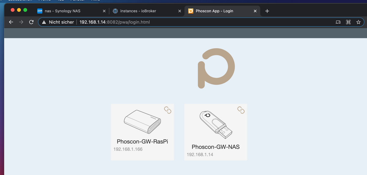

                                      Wenn ich mich direkt mit dem Browser auf das Interface schalte, findet er keine Verbindugn zum Server.
                                      Bildschirmfoto 2021-05-15 um 21.28.05.png Bildschirmfoto 2021-05-15 um 21.27.58.png
                                      Sollte ich das vernachlässigen? Ist das schlimm? Können so keine Updates für die Antenne gezogen werden? Was empfiehlt ihr mir?

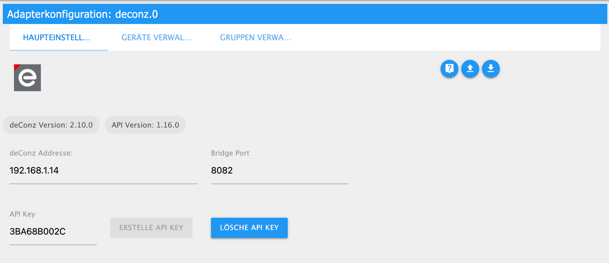

                                      • haselchen
                                        haselchen Most Active @Guest last edited by
                                        @paul-ol

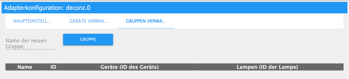

                                        Zeig mal bitte die Einstellungen im Adapter
                                          A Former User @haselchen last edited by
                                          @haselchen said in [gelöst] deconz mit iobroker und conbee2 (docker@Synology):
                                          @paul-ol
                                          Bildschirmfoto 2021-05-16 um 22.37.31.png Bildschirmfoto 2021-05-16 um 22.37.25.png Bildschirmfoto 2021-05-16 um 22.37.19.png

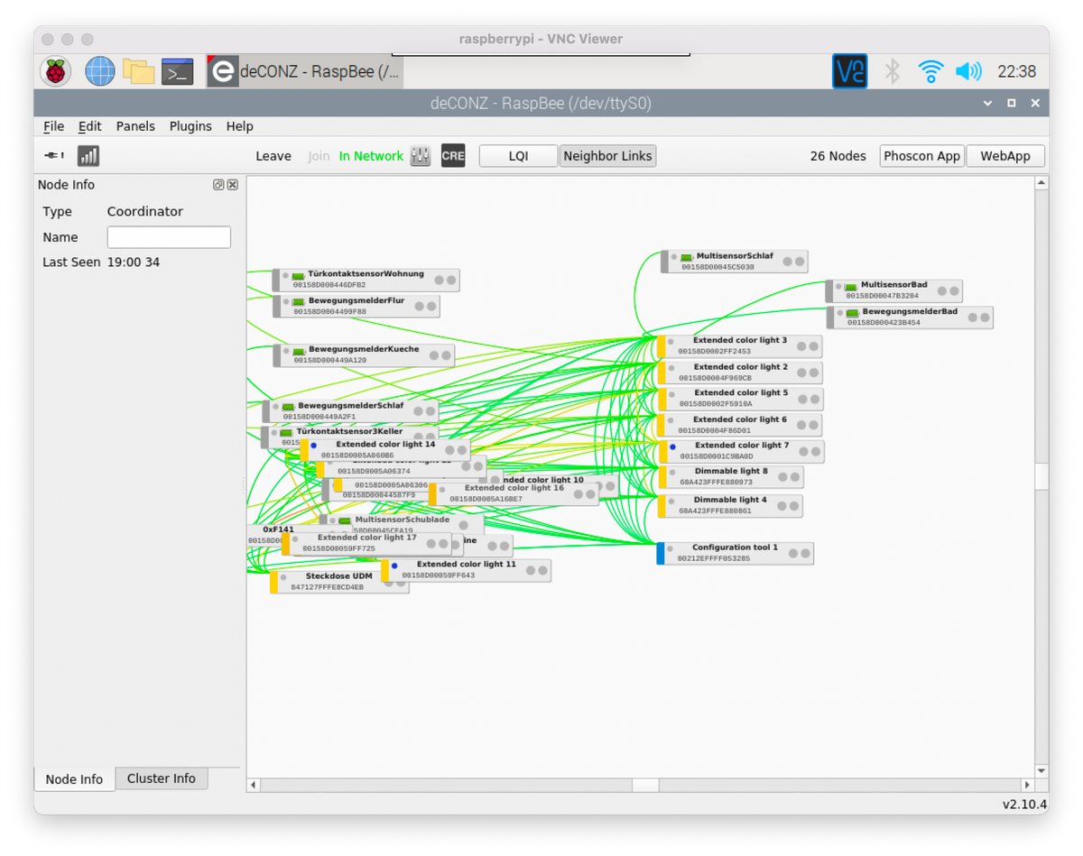

                                          Um Missverständnisse zu vermeiden. Es gibt ja zwei geräte. Das Alte ist das RasPi und das neue ist im Docker auf dem NAS.
                                          Wenn ich mein Altes RasPi neu starte, dann muss ich immer mit VNC da drauf und es in diesem Fenster auf verbinden klicken. Das Fenster habe ich aber im Docker nicht.

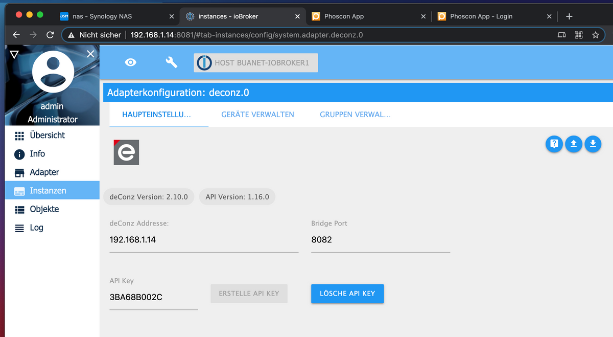

                                          • haselchen
                                            haselchen Most Active @Guest last edited by haselchen
                                            @paul-ol
                                            Dein Port ist falsch.
                                            Der kollidiert mit einem von Iobroker.
                                            Ich meine die Vis hat 8082.
                                            Bei der Container Installation kannst du bei den Umgebungsvariablen den VNC einschalten.

                                              Ich verstehe selber gerade nicht, wenn ich bei mir auf eine Adresse gehe, warum dort noch die Antenne vom RasPi angezeigt wird. Ist das der Fehler.
                                              Eigentlich kann ich das ganz gut auf dem Port 8082 zugreifen.
                                              Hier noch einiges Fotos: (Danke für deinen Einsatz.)
                                              Bildschirmfoto 2021-05-16 um 22.46.35.png Bildschirmfoto 2021-05-16 um 22.46.25.png Bildschirmfoto 2021-05-16 um 22.46.11.png
