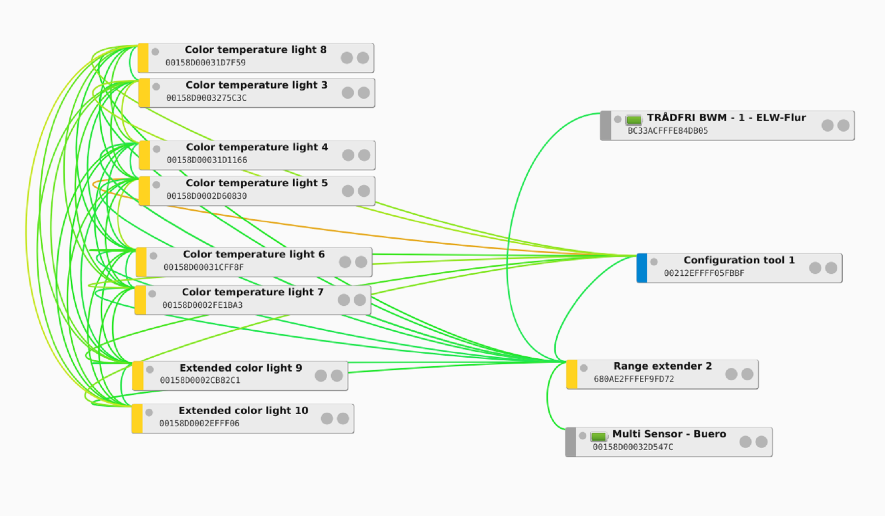

      Im Ultra-VNC konnte man sehen, wie die Zigbee-Verbindungen der Geräte zum Controller (Conbee") bestehen.
      Problem:

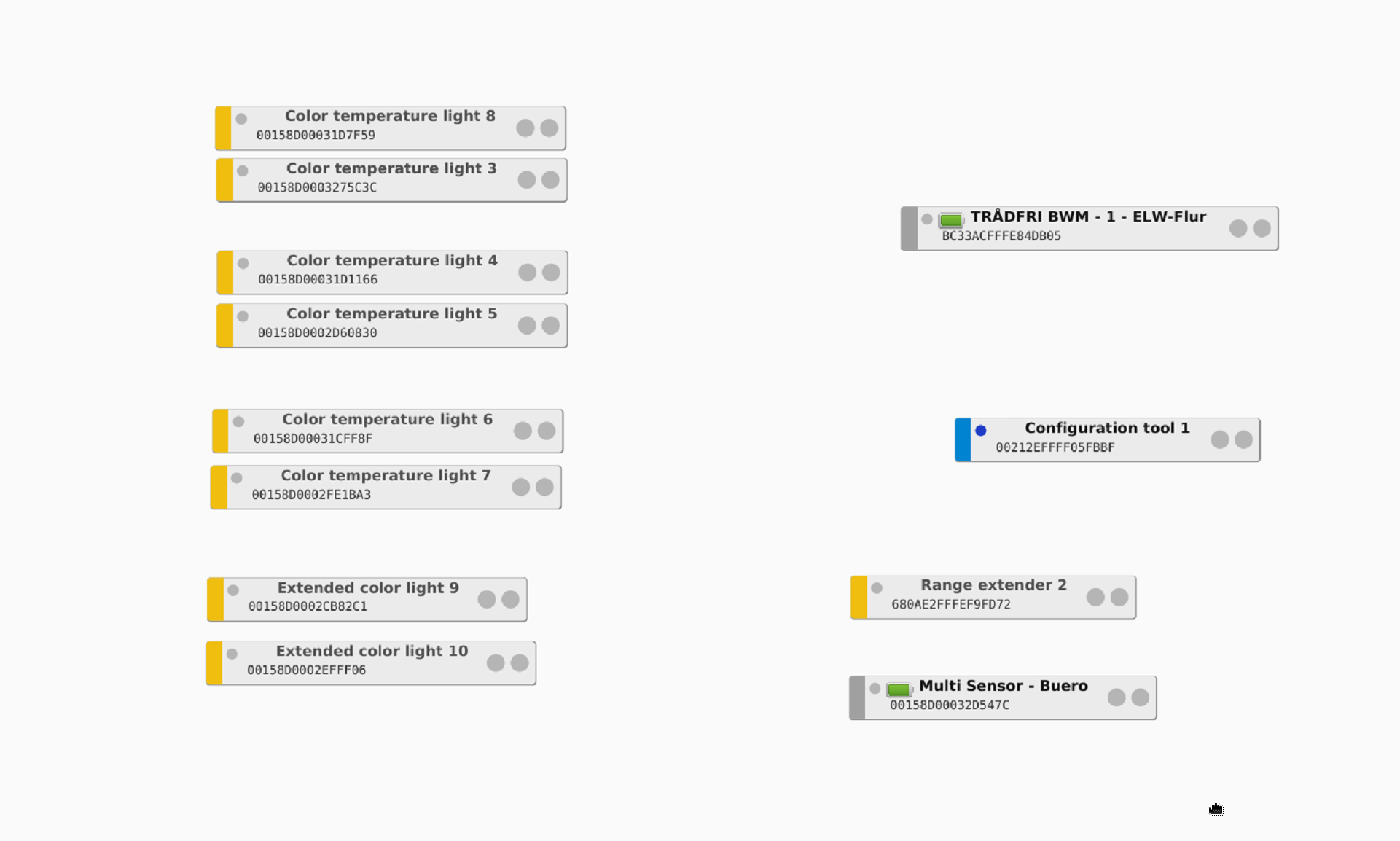

      regelmäßig, so 1 mal die Woche, kriege ich plötzlich keine Werte mehr vom Xiaomi-Sensor im Grafana angezeigt, was mich dann immer zunächst mal ins VNC führt, um zu schauen, ob im Zigbee-Netz noch alles OK ist.
      Dann sehe ich, dass zwischen den Komponenten keine Verbindungen mehr angezeigt werden. Offenbar ist da irgendwas "weggebrochen", nur sehe ich nirgends eine Fehlermeldung oder ähnliches.

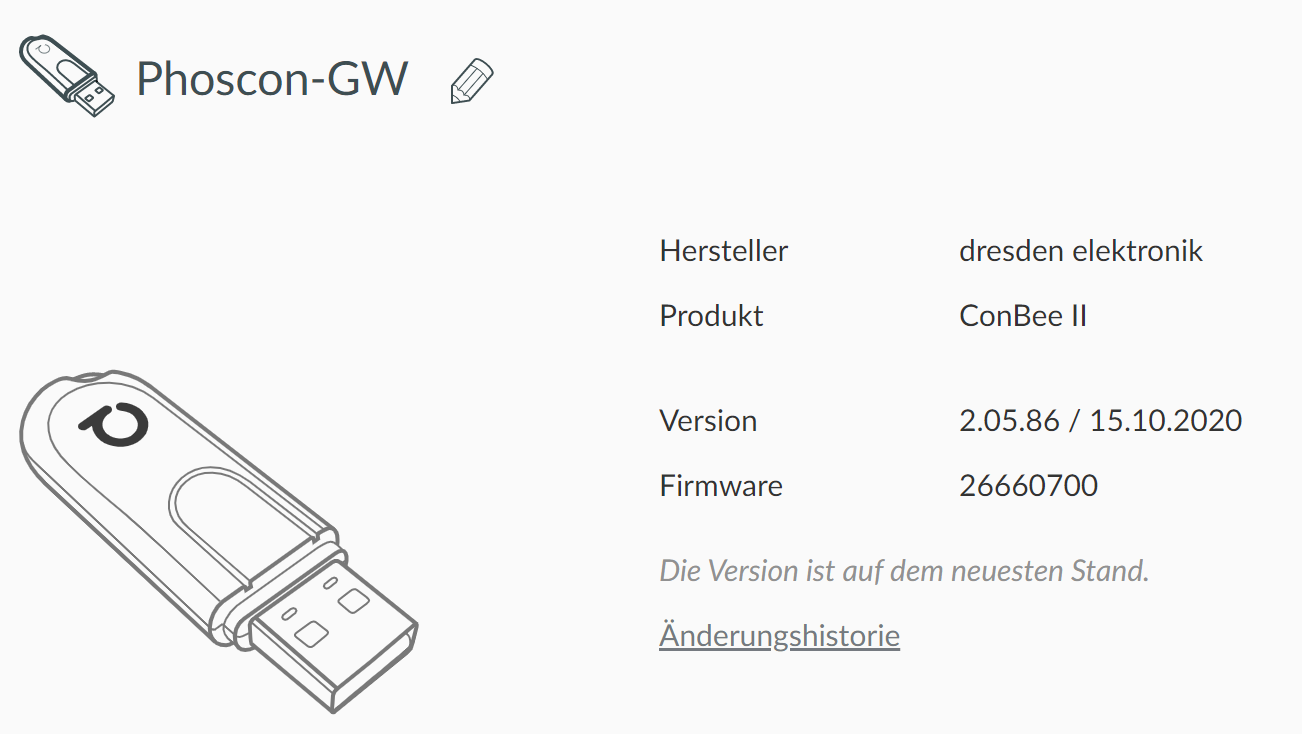

      Letzte Woche hatte ich ein Firmware-Update auf den Conbee2 gemacht.
      Dann ging mal wieder alles für ein paar Tage. (wobei nicht glaube, dass nur die neue FW dafür verantwortlich war, eher das ganze Drumherum...)

        Tja, jetzt hatte ich tagsüber keine Zeit, mich um das Problem zu kümmern.
        Aber ab ca. 13:00 Uhr waren alle Verbindungen wieder da.🤔
          Gibt übrigens wieder eine neuere FW für den Conbee2.
          Und deconz-Paket wurde auch aktualisiert. Ist aber wohl trotz stable nicht ganz so toll. Im Dezember soll wieder was passendes kommen.

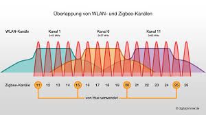

            Als Referenz noch: Zigbee-Kanalnummern und Wifi Kanalnummern sind nicht gleich:
              Danke schön. Das Bild ist leider sehr klein und die Beschriftung kaum lesbar.
              Hättest Du vielleicht den Link zum Original?

                • Einen Link auf das Original müsste ich erst suchen. Die entscheidende Funktion hattest Du ja schon gefunden - Zigbee 11 und WLan 6 ist eine gute Kombi.

                  Inzwischen habe ich an vielen Stellen die Grafik zu den Signalüberlagerungen in besserer Qualität gefunden. Wenn das Problem wieder auftritt, werde ich nochmal die Kanäle überprüfen. 2,4Ghz WiFi habe ich im Moment auf Kanal 9, da hier in der Gegen auf Kanal 6 Einiges los ist.
