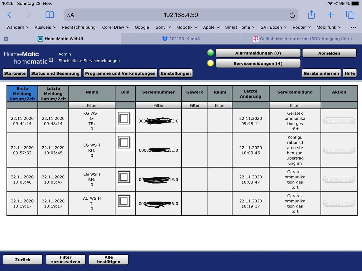

      Schlimmer noch: Diese Teile proben derzeit regelrecht den Aufstand, wie man an nachfolgender Abbildung erkennen kann. Kaum ein Aktor, der sich daran nicht beteiligt.
      Störungsmeldungen von meinen HmIP-BSMs 28935918-88de-486f-98ff-74c3c8fb95d9-IMG_0242.jpeg

        @legro sagte in Störungen bei HmIP-BSM:
        zumindest beim EG stehen Konfigdaten an.
        Hast du mal den Konfig-Knopf gedrückt?
        Ist ggf. der DC überschritten?
          legro @Homoran last edited by legro
          @Homoran said in Störungen bei HmIP-BSM:
          Diese Meldung ist voll daneben. Alle Aktoren verfügen bereits über die aktuelle Software.

            Homoran Global Moderator Administrators @legro last edited by
            Was hat denn die aktuelle Software mit Konfigurationsdaten zu tun?

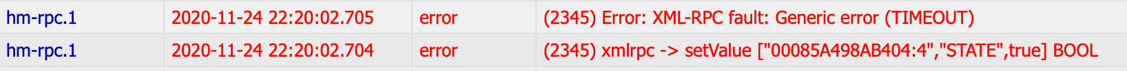

                                    Was sagen denn die Servicemeldungen in der CCU-Oberfläche?
                                    Kommt da eine Kommunikationsstörung bei dem XML-RPC Error? Geht die wieder weg?
                                    Auf deinem ersten Screenshot sind da ja permanente Störungen und nicht nur ein verlorenes Telegramm.
                                      Eine beliebte Fehlermeldung ist hier zu sehen .
                                      Das sieht aber aus, als ob der Adapter keine Verbindung zur CCU hätte
                                            Seltsam ist dabei, dass es zuweilen lange Zeit gut geht, um dann mal wieder so auszusehen, als würden die Geräte einen regelrechten Aufstand proben.
                                            das sieht definitv nach einer (externen) Störung des Funkverkehrs aus
