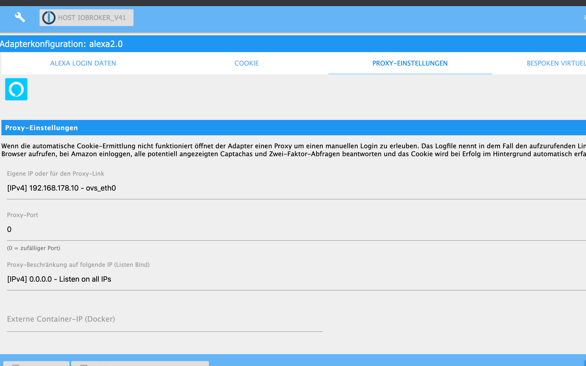

      Die Proy Einstellungen im Adapter sehen so aus:
