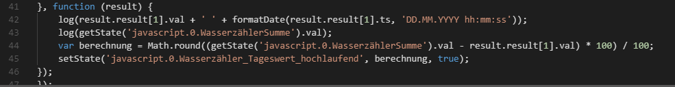

                            Noch ein kleines Problem:
                            Folgende Fehlermeldung erhalte ich bei angefügtem Skript:
                            24.11.2020, 21:40:00.049	[warn ]: javascript.0 (1126) TypeError: Cannot read property 'val' of undefined
                                at Object.cb (script.js.Wasserzähler.Wasserzähler_Minuten_und_Tageswert:42:100)
                                at change (/opt/iobroker/node_modules/iobroker.js-controller/lib/adapter.js:5297:71)
                                at Immediate._onImmediate (/opt/iobroker/node_modules/iobroker.js-controller/lib/states/statesInRedis.js:234:41)
                                at processImmediate (internal/timers.js:461:21)
                            // Wasserzähler summieren
                            createState('WasserzählerSumme', function () {
                              on({id: "mqtt.0.ESP_Easy.Wasser.Count"/*ESP_Easy/Wasser/Count*/, change: "any"}, function (obj) {
                                var value = obj.state.val;
                                setState('WasserzählerSumme'/*WasserzählerSumme*/, (getState('WasserzählerSumme').val + getState("mqtt.0.ESP_Easy.Wasser.Count").val / 60)
                                , true);
                            // Wasser Tageswert
                            schedule1 =  schedule('{"time":{"exactTime":true,"start":"23:59"},"period":{"days":1}}', function () {
                            createState('Wasserzähler_Tageswert');
                            sendTo('influxdb.0', 'getHistory', {
                                options: {
                                    start:      getDateObject('00:00').getTime(),
                                    count:      1,
                                    aggregate: 'none' // or 'none' to get raw values
                            }, function (result) {
                                var berechnung = Math.round((getState('javascript.0.WasserzählerSumme').val - result.result[1].val) * 100) / 100;
                                setState('javascript.0.Wasserzähler_Tageswert', berechnung, true);
                            //Wasser Tageswert hochlaufend
                            schedule2 = schedule('* * * * *', function () {
                            createState('Wasserzähler_Tageswert_hochlaufend');
                                options: {
                                    count:      1,
                                setState('javascript.0.Wasserzähler_Tageswert_hochlaufend', berechnung, true);
                              MCU @glitzi last edited by MCU
                              Da auch:
                              Und hier:
                                  @glitzi Ich denke das (javascript.0. ..... davor muß.
                                  G paul53 2 Replies Last reply Reply Quote 0
                                  • G

                                      paul53 @MCU last edited by paul53
                                      @MCU sagte:
                                      Wenn das Script unter der Instanz 0 läuft, funktionieren beide Versionen. Außerdem kommt die Warnung aus Zeile 42 zu
                                      Ein eigener Test hat ergeben, dass bei count = 1 richtig wäre
                                      result.result[0].val

                                            glitzi @glitzi last edited by
                                            @glitzi
                                            so kommt der gleich Fehler in Zeile 42?
