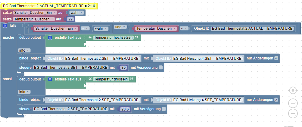

      Hallo zusammen!
      Ich habe da einen kleine "Verständnishänger" bei der oben gezeigten Abfrage!
      Folgende Situation:
      • Listenpunkt Variable "Temperatur_Duschen" steht auf 22.0
      • Listenpunkt Aktuelle Temperatur des Thermostaten "EG Bad Thermostat:2.ACTUAL_TEMPERATURE" gleich 21.6
      Nach meinem Verständnis müsste doch jetzt bei der Wenn-Abfrage
      "Temperatur_Duschen" (22.0) ist kleiner "EG Bad Thermostat:2.ACTUAL_TEMPERATURE" (21.6) der "Sprung" auf "sonst/falsch" gehen; 22.0 ist kleiner 21.6 -> also falsch!
      Dem ist aber nicht so, der Sprung geht nach mache/wahr.
      Kann mir da jemand bitte mal meinen Knoten im Hirn lösen 😬
      Danke Euch und noch einen schönen Sonntag!
        Homoran Global Moderator Administrators @Der Nordmann last edited by
        @Der-Nordmann Du setzt einen String als Wert für Temperatur Duschen, also wird es ein Stringvergleich.
        nimm statt der grünen 22.0 eine blaue 22.0 aus den Matheblöcken
          Der Nordmann @Homoran last edited by
          @Homoran Habe ich gemacht, aber da muss noch ein größerer Denkfehler sein! Die Reaktion ist die gleiche!

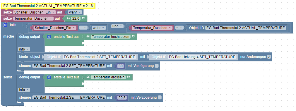

                @Der-Nordmann sagte in Logikfehler bei Abfrage "Wenn - dann -sonst!:
                und wie war jetzt der Thermostat?
                schreib doch mehr in den debug: alle gebrauchten Eintscheidungskriterien und starte dann dann mal neu und poste den log
                  @Homoran Ich glaube, ich muss ein wenig warten:
                  Im Augenblick tut sich nämlich garnüscht!
                  Der Thermostat ist von Homematic 🙂
                    Der Nordmann @Der Nordmann last edited by
                    @Der-Nordmann
                    Also, was ich jetzt herausgefunden habe ist folgendes:
                    • Listenpunkt Auch wenn im IObroker bei den Objekten keine Änderung in den Objects sehen kann, mein Thermostat zeigt mir den Wert für "EG Bad Thermostat:2.SET_TEMPERATURE" an.
                    • ListenpunktWenn ich die Variable "Temperatur_Dusche" auf "Zahl" setze, kann er den Wert "EG Bad Thermostat:2.ACTUAL_TEMPERATURE" wohl nicht auslesen und der Sprung erfolgt nach "sonst".
                    • Listenpunkt Wenn die Variable "Temperatur_Dusche" auf "String" gesetzt wird, springt die Abfrage auf "mache".

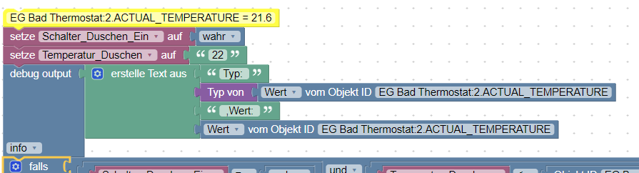

                      paul53 @Der Nordmann last edited by paul53
                      @Der-Nordmann sagte:
                      ?? ACTUAL_TEMPERATURE enthält eine Zahl. Weshalb soll die nicht ausgelesen werden ? Mach mal eine Debug-Ausgabe vom Wert des DP und vom Typ des DP-Wertes.
                        Der Nordmann @paul53 last edited by
                        @paul53 Geht anscheinend nicht, oder ich hab nicht verstanden was du meinst 😞

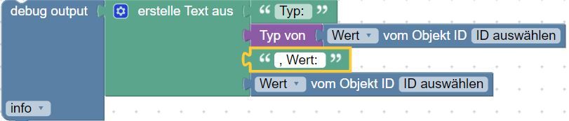

                          @Der-Nordmann
                          Nimm in der Konfiguration der JS-Instanz den Haken raus:
                              @Der-Nordmann
                              So, wie es sein soll. Also muss auch der Vergleich mit der Zahl 22 funktionieren.
