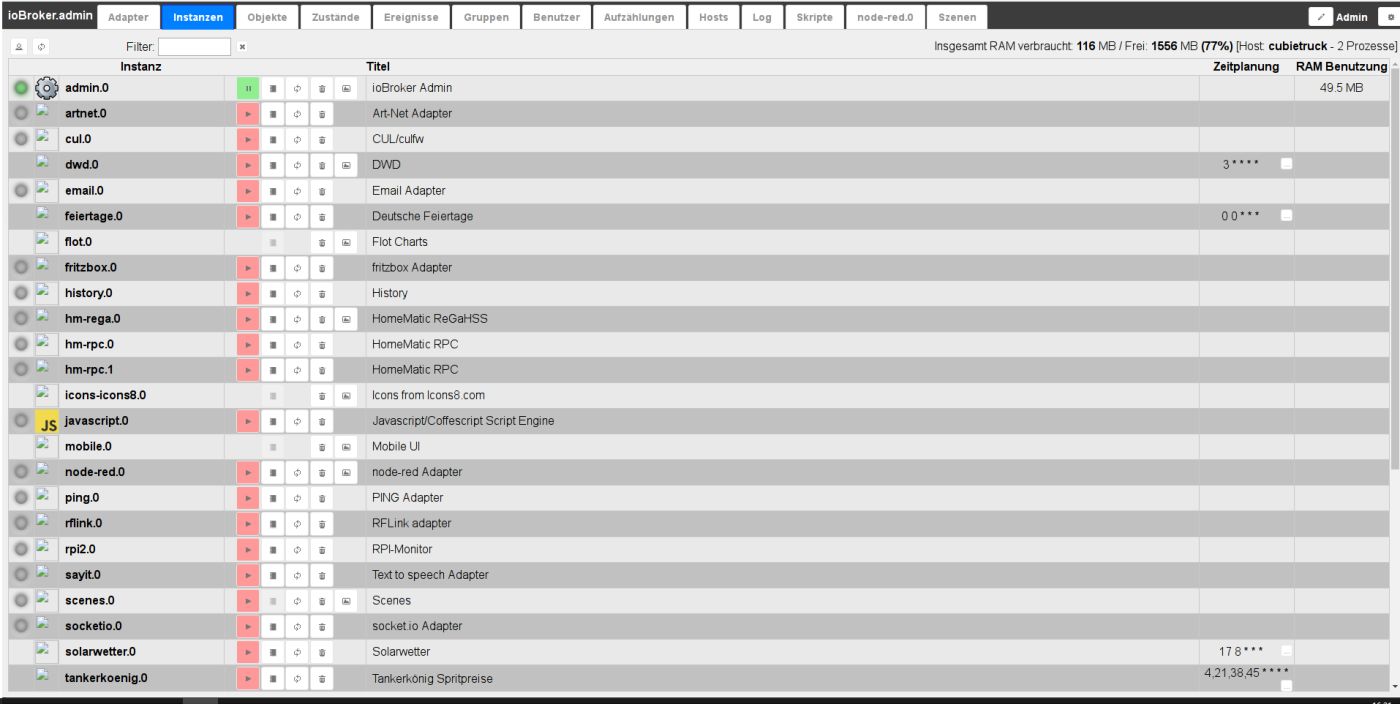

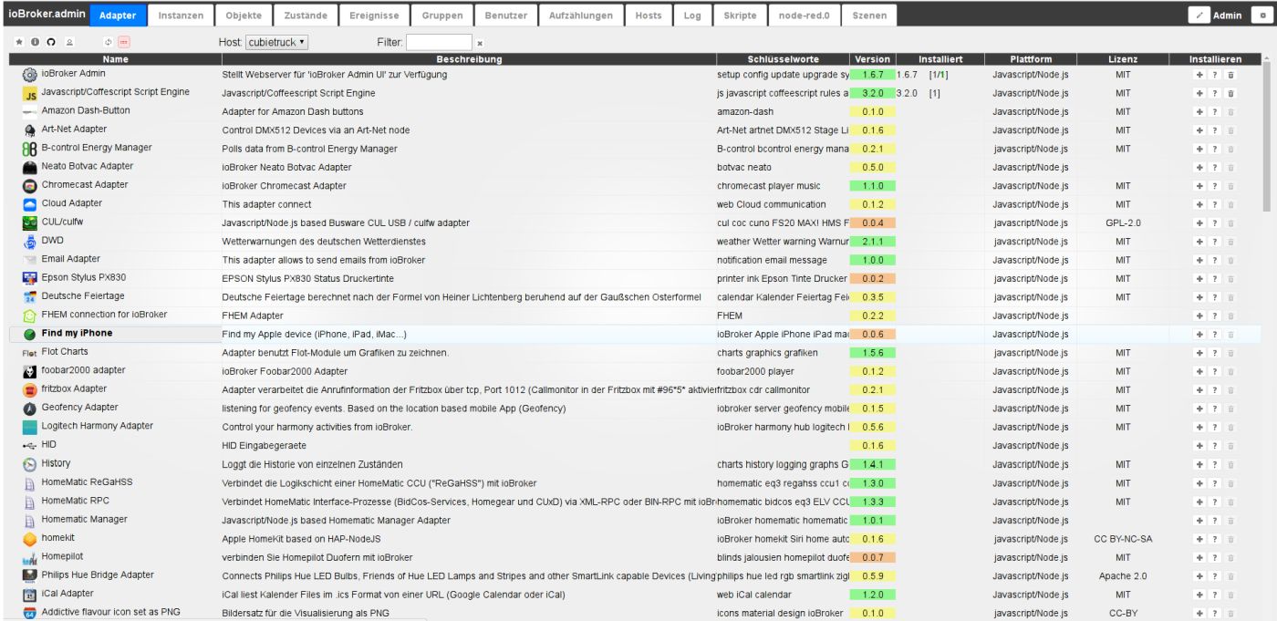

        Der admin auf dem Cubie startete, aber die Instanzen liefen nicht:
        Beim Blick auf die Adapter zeigte sich, das keine Instanzen installiert seien:
        Was muss man bei so einem Backup / restore noch alles beachten.
