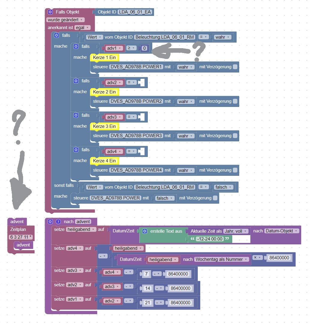

      Soeben wurde unseren Adventskranz in den iobroker aufgenommen.
      Bereits im vorderen Jahr war dieser Smart über die schlafen oder zentral aus Tasten schaltbar. Kerzen habe ich wöchentlich dazugeschaltet. Disjährig sind aber nun alle 4 Kerzen einzeln schaltbar auf einem Wemos mini im Akkubetrieb.

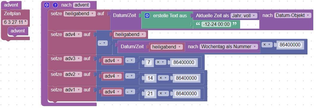

      Ich dachte ist gar nicht schwer in Blockly was zu gestallten. Leider stehe aber gerade auf dem Schlauch. Es soll mir je nach Datum gewisse Anzahl Kerzen einschalten. Wer kann mir auf die Sprünge helfen dies eleganter zu gestalten. klar, fehlen noch werte.

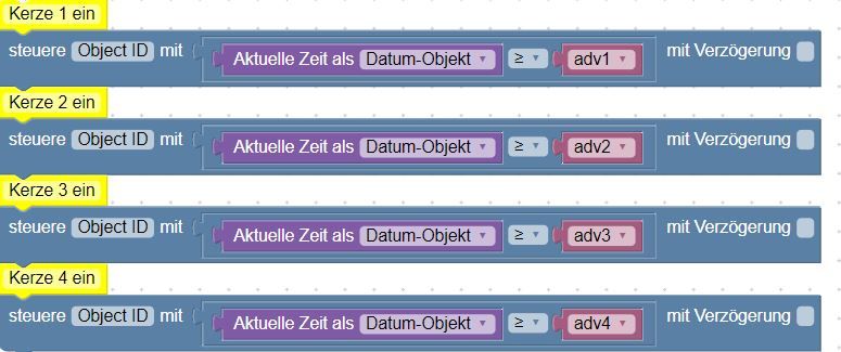

        paul53 @hotze78 last edited by
        @hotze78 sagte:
        Für dieses Jahr kann man es so prüfen:

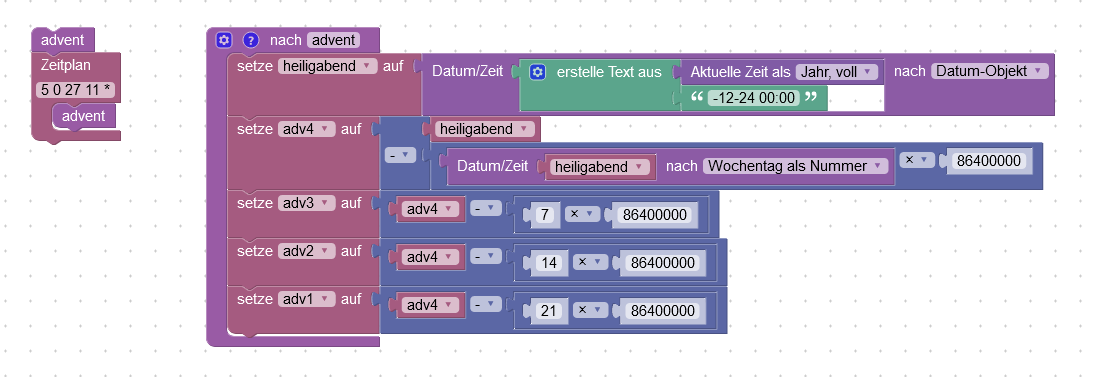

          paul53 @hotze78 last edited by paul53
          @hotze78 sagte:
          Den Beginn der 4 Adventszeiten (als Datum-Objekt) kann man so ermitteln:

            @paul53 klappt aber nicht, wenn der 4. Advent auf hl. Abend fällt, oder? 🙂
              paul53 @htrecksler last edited by
              @htrecksler sagte:
              Doch, getestet für 2023.

                @paul53 perfekt, ich hätte erwartet, dass er in dem Fall eine Woche zurück rechnet.

                  hotze78 @paul53 last edited by
                  Besten Dank, so eine Komplexe Lösung nicht erwartet. Hat mich denoch gerade dazu getrieben dies nachzubauen.
                  Verstehe den Cron noch nicht im advent. Was ist dieses Datum im Zusammenhang?
                  Und was ich nun als Wert bei der logik beim Auslöser eintragen soll.
                    @hotze78 sagte:
                    Der 27.11. ist das früheste Datum für den 1. Advent.
                    Das Steuern der Kerzen:

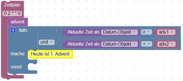

                      nik82 Most Active @paul53 last edited by nik82

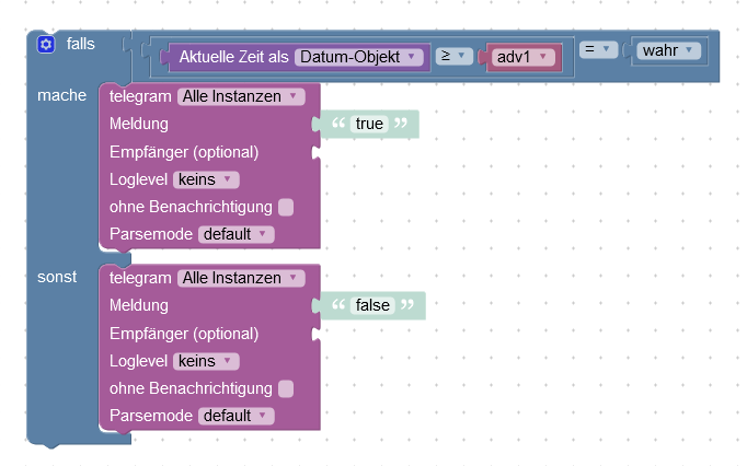

                      ich will auch gerade etwas basteln, am 1. Advent und am Heiligabend soll bei mir immer etwas ausgelöst werden.
                      Habe das Blockly von dir jetzt nachgebaut:
                      Wenn ich aber jetzt in dem Script einen Test mache, hab dazu einfach schnell ein Telegram mit true oder false rein,
                      dann bekomme ich ein "false" obwohl heute der erste Advent ist:
                      Was mach ich hier falsch?
                      Beim steuern eines Objektes allerdings funktioniert es.
                      Wie triggere ich nun, das ich am 1. Advent um 2.00 Uhr ein Aktion ausführen lasse?
                        paul53 @nik82 last edited by paul53
                        @nik82 sagte:
                        nik82 1 Reply Last reply Reply Quote 1
                        • nik82
                          Ah, vielen Dank, da wäre ich jetzt nicht drauf gekommen:-)
