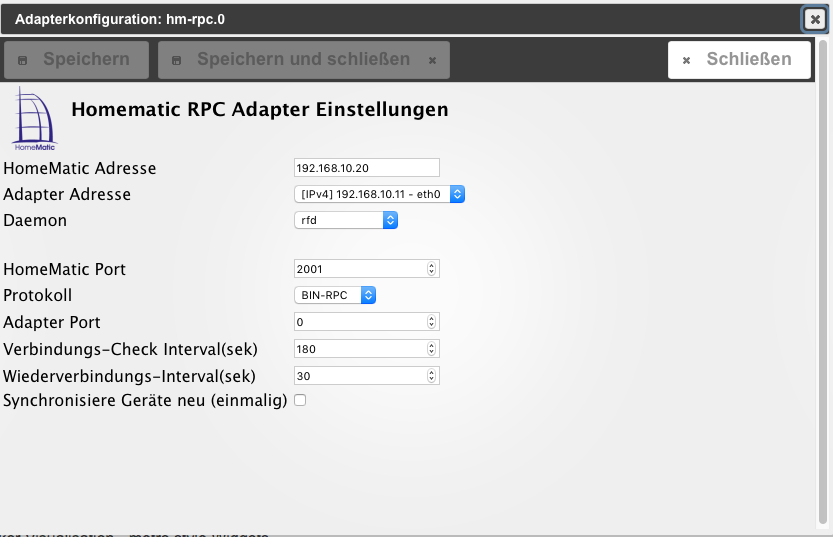

      Ich bin wieder zurück zu ioBroker mit meiner Homematic, da ich jetzt wieder Zeit habe. Meine Visu sieht soweit ganz gut aus und ich konnte noch ein paar Probleme lösen.
      Nun ist es aber so, dass sich meine CCU, die auf einem Pi3 mit YAHM läuft sich ständig verabschiedet, sobald ioBroker mitläuft.
      Im Log steht nur
      hm-rega.0	2016-11-19 13:27:29.413	error	CCU 192.168.10.20 unreachable
      hm-rpc.0	2016-11-19 13:27:21.943	error	Socket error: Error: connect EHOSTUNREACH 192.168.10.20:2001
      hm-rega.0	2016-11-19 13:26:56.403	error	CCU 192.168.10.20 unreachable
      hm-rpc.0	2016-11-19 13:26:48.943	error	Socket error: Error: connect EHOSTUNREACH 192.168.10.20:2001
      hm-rega.0	2016-11-19 13:26:23.393	error	CCU 192.168.10.20 unreachable
      hm-rpc.0	2016-11-19 13:26:15.943	error	Socket error: Error: connect EHOSTUNREACH 192.168.10.20:2001
      hm-rega.0	2016-11-19 13:25:50.383	error	CCU 192.168.10.20 unreachable
      hm-rpc.0	2016-11-19 13:25:42.943	error	Socket error: Error: connect EHOSTUNREACH 192.168.10.20:2001
      hm-rega.0	2016-11-19 13:25:17.384	error	CCU 192.168.10.20 unreachable
      hm-rpc.0	2016-11-19 13:25:09.933	error	Socket error: Error: connect EHOSTUNREACH 192.168.10.20:2001
      hm-rega.0	2016-11-19 13:24:44.364	error	CCU 192.168.10.20 unreachable
      hm-rpc.0	2016-11-19 13:24:36.933	error	Socket error: Error: connect EHOSTUNREACH 192.168.10.20:2001
      hm-rega.0	2016-11-19 13:24:11.354	error	CCU 192.168.10.20 unreachable
      hm-rpc.0	2016-11-19 13:24:03.933	error	Socket error: Error: connect EHOSTUNREACH 192.168.10.20:2001
      hm-rega.0	2016-11-19 13:23:38.343	error	CCU 192.168.10.20 unreachable
      hm-rpc.0	2016-11-19 13:23:30.934	error	Socket error: Error: connect EHOSTUNREACH 192.168.10.20:2001
      hm-rega.0	2016-11-19 13:23:05.343	error	CCU 192.168.10.20 unreachable
      Ich muss dann immer meinen Pi3 komplett Neustarten und dann läuft es für ein paar Stunden, oder auch mal direkt nicht.
      ioBroker läuft auf einem separaten Pi3.
      Weiß einer, woran das liegen könnte? Vielleicht die Namesvergebung in der CCU? BIN-RPC sowie XML-RPC habe ich bereits ausprobiert. Unter XML-RPC läuft sie ein wenig länger, bevor die CCU abschmiert.
      Gruß und Danke Ple

                  Die Einstellungen sehen jedenfalls auf dem Screenshot gut aus.
