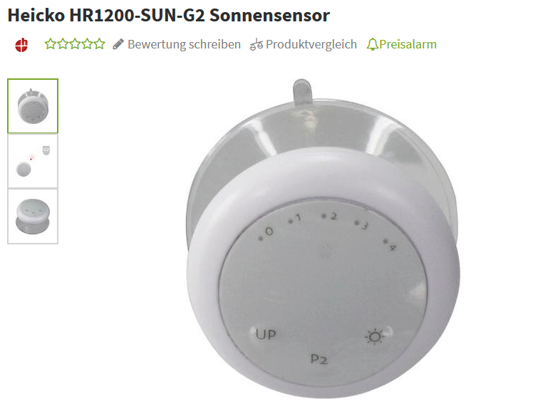

      Ich habe mal eine Frage zu dem Sonnensensor.
      Ich wollte ihn für meine Rollos als Sonnensensor mit ioBroker nutzen. Da er ja über Funk läuft, wollte ich ihn mit meinem Broadlink Pro so wie die Rollos auch anlernen, um mir dann ein Blockly für den Sonnenschutz zu basteln. Ich habe ihn jetzt mit meinem Rollo gekoppelt aber er kann so nur komplett runter und auch wieder rauf fahren. Ich kann aber nicht einstellen, dass er z.B. nur 70% runterfahren soll. Bei diesem Teil stehe ich im Moment auf dem Schlauch wie ich da an die Daten des Sensors herankomme.

        Nach Bedienungsanleitung wird % durch die Anbringung am Fenster ( Höhe ) definiert.
        Dann geht das kaum. Der Sensor wird wohl nur 2 Befehle haben, Rollade rauf und runter.

              du mußt ja noch heraus finden wie der Stopp Befehl ist.
              Wenn die Rollade den Sensor bei X % erreicht muß ja ein Stopbefehl gesendet werden.
              Das wird mit dem Broadlink Pro schwierig.
