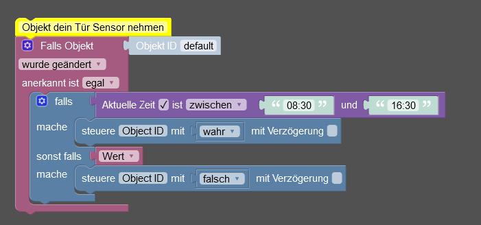

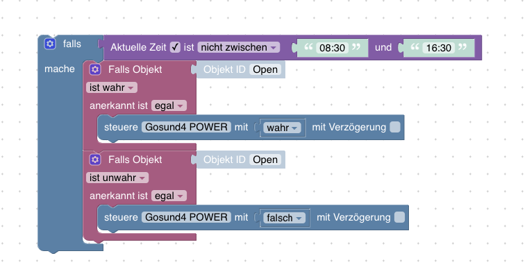

      Hallo, ich habe ein Aquara Fensterkontakt an der Terrassentür und ein Gosund mit Tasmota draußen an der Steckdose wo die Terrassenbeleuchtung dran ist.
      Ziel ist Terassentür auf Beleuchtung auf der Terrasse an wenn Zu dann Beleuchtung aus , soweit so gut aber das soll aber nur zwischen 08:30 bis 16:30 Uhr nicht funktionierten (ist ja hell ) mit meinem Blockly geht es nicht !Screenshot at Nov 23 16-37-15.png
      wenn ich die aktuelle Zeit rausnehmen klappt alles aber dauerhaft.

        canim @EFE last edited by
        @EFE ehm deine Programmierung ist fast kompl falsch 😄

          • C
            canim @EFE last edited by canim
            @EFE Du Sollst den Sensor als Trigger Nehmen, du hast nur eine Bedingung programmiert.
            sollte so aussehen

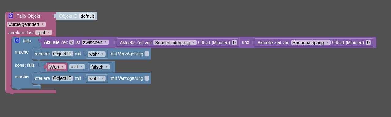

                          paul53 @canim last edited by
                          @canim sagte:
                          hier mal der Code
                          • "zwischen SU und SA" (Tag übergreifend) funktioniert nicht
                          • Wert und falsch ergibt immer false

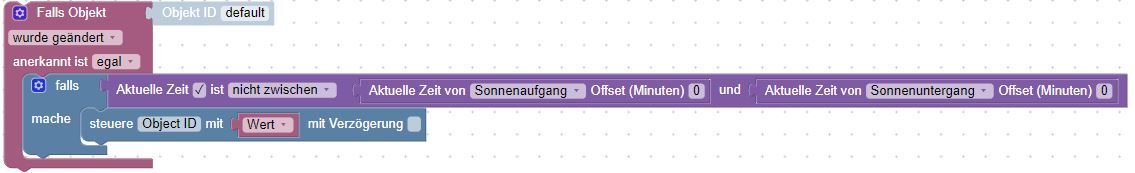

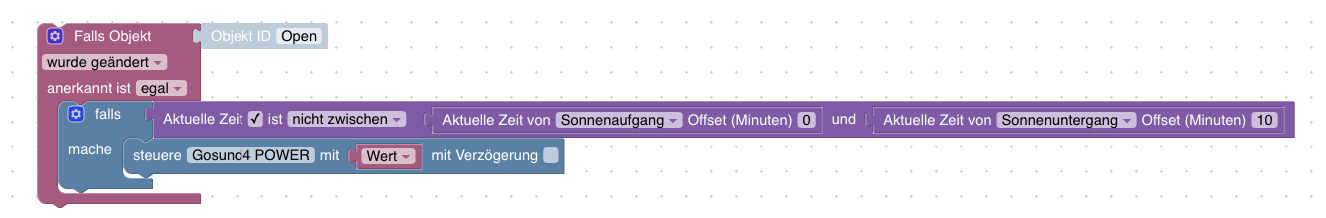

                                paul53 @EFE last edited by paul53
                                @EFE sagte:
                                blokly funtioniert leider nicht
                                Welches ? Nimm das:
                                 <block type="on_ext" id="Vu)tzEuKG]MLG{_5B+M2" x="-388" y="-37">
                                   <value name="OID0">
                                     <shadow type="field_oid" id="TPh(uWT*$mw?t!E^epw?">
                                     <block type="controls_if" id="Jcw2I-#Hk$vc?1XBuF^@">
                                         <block type="time_compare_ex" id="z6*QvK~IlryMK#1]kh7,">
                                           <mutation xmlns="http://www.w3.org/1999/xhtml" end_time="true" actual_time="true"></mutation>
                                           <field name="OPTION">not between</field>
                                           <value name="START_TIME">
                                             <shadow type="text" id="%X^W]VWZHRed@hfzJ9[J">
                                               <field name="TEXT">12:00</field>
                                             <block type="time_astro" id="Py.8_zjhK%E9(%2H5^[+">
                                               <field name="TYPE">sunrise</field>
                                               <field name="OFFSET">0</field>
                                           <value name="END_TIME">
                                             <shadow type="text" id="3F=aL:|I7tqq)R`vXu4*">
                                               <field name="TEXT">18:00</field>
                                             <block type="time_astro" id=";7~BOTG1^zC}{EhYb|]z">
                                               <field name="TYPE">sunset</field>
                                         <block type="control" id="OT`+7o}LB^0L|3@wzI#9">
                                             <block type="on_source" id="kk9L26QocY8`iKbE6dQ9">
                                • E
                                  EFE @paul53 last edited by
                                  @paul53 von @canim ich dachte das die gleich sind , bauemal kurz um auf deins .....melde mich gleich
                                    @EFE sagte:
                                    Dann hätte ich mir die Bemerkungen dazu sparen können.
                                    • E
                                      @paul53 hab nicht aufgepasst aber funktioniert wunderbar !
                                      Das heißt zB. SA 8 Uhr und SU 17 Uhr keine Funktion richtig?
                                        @EFE sagte:
                                        Ja, zwischen SA und SU erfolgt keine Reaktion.

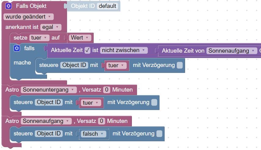

                                            dieser Blockly arbeitet wunderbar aber eine Kleinigkeit ist da noch.
                                            Öffne ich die Türe vor SA geht die Gartenbeleuchtung an die Türe ist sagen wir mal 30min auf inzwischen ist die SA Zeit aktiviert geht die Beleuchtung nicht mehr aus wenn ich die Türe schließe oder öffne. Diese ist dauerhaft an .
                                            Reagiert dann erst wieder nach SU auf den Kontakt.
                                            Ich würde gerne noch eine Kontrolle einbauen , so das wenn SA erfolgt , Blockly guckt Fals ist AN dann Beleuchtung AUS
                                            bei SU ist es egal da muss ich kurz die Türe zu und Aufmachen dann geht die Beleuchtung an.
