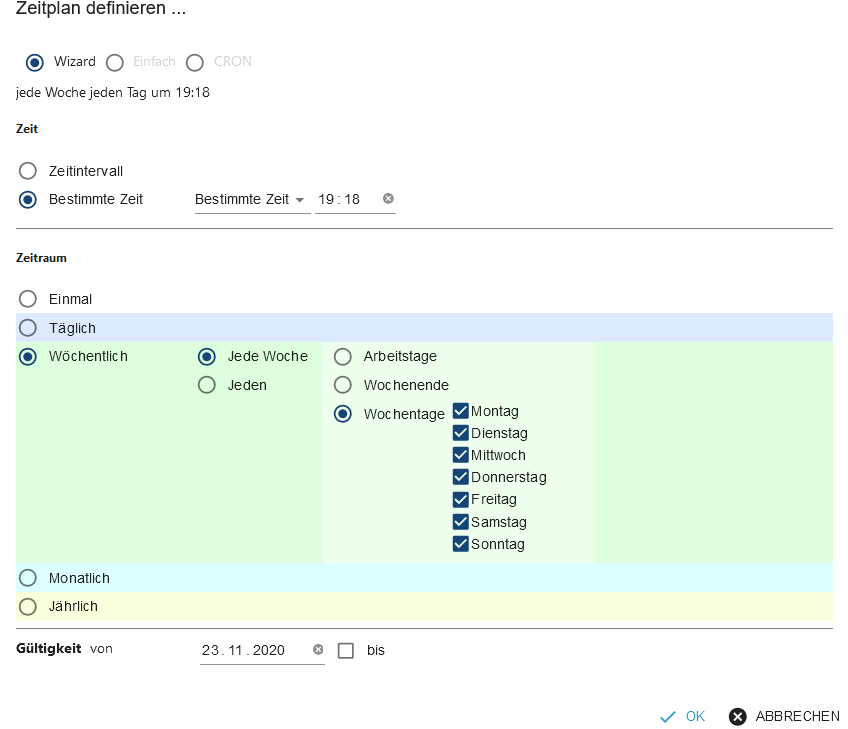

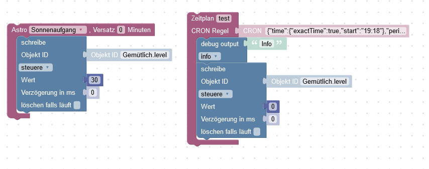

      leider klappt das nachfolgende Script nicht.
      Das Licht soll nach Sonnenuntergang eingeschaltet werden. (Ist auf dem Bild falsch 🙂 ) Das klappt auch soweit.
      Aber dann soll das Licht zum Beispiel um 19:18 ausgeschaltet werden.
      Leider passiert aber nichts.
      Die Zeit ist im ioBroker ist soweit richtig sowie via Putty-Konsole auch korrekt.
      Könnt Ihr mir helfen?

        @allgrind sagte in Zeitsteuerung für Beleuchtung:
        erstens hast du wöchentlich ausgewählt
        zweitens könnte es an dem komplexen Schedule liegen, da wird immer wieder von Problemen berichtet.
        ein einfacher CRON 18 19 * * * wäre da wohl sinnvoller
          A Former User @allgrind last edited by
          Oder den einfachen Zeitplan Trigger Block nehmen. Damit sollte es auch funktionieren.

            Danke!
            Habe es jetzt so gelöst und es klappt 🙂
