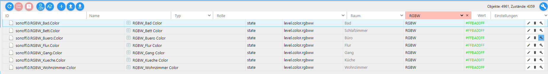

      ich stehe gerade etwas auf dem Schlauch... und zwar steuere ich meine RGBW LED Strips (gesteuert über Tasmota auf MagicHome controllern) per zigbee Bewegungsmelder und dem Smartcontrol Adapter, dies klappt auch prima.
      Nun zur Frage, wie kann ich alle RGBW Objekte die xxx.color heißen per Skript zur Uhrzeit 5 Uhr die Farbe #FFBA00FF und um 23Uhr die Farbe #CC000033 verpassen.
      Per blockly könnte ich zu einer Triggeruhrzeit alle einzelnen Objekte umstellen, ich will dies aber nicht einzeln sondern:
      "setzte alle xxx.color auf yyy" machen. Hat hier jemand einen Tip in die richtige Richtung?

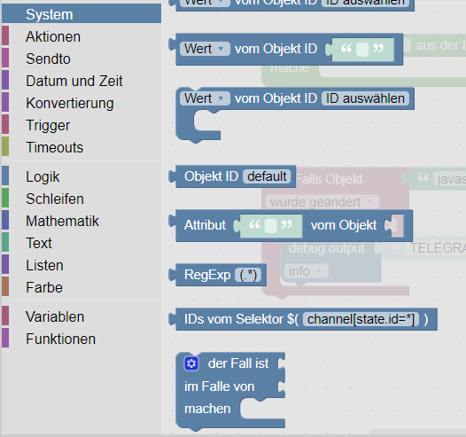

        MCU @jeti last edited by MCU
        Aus System:

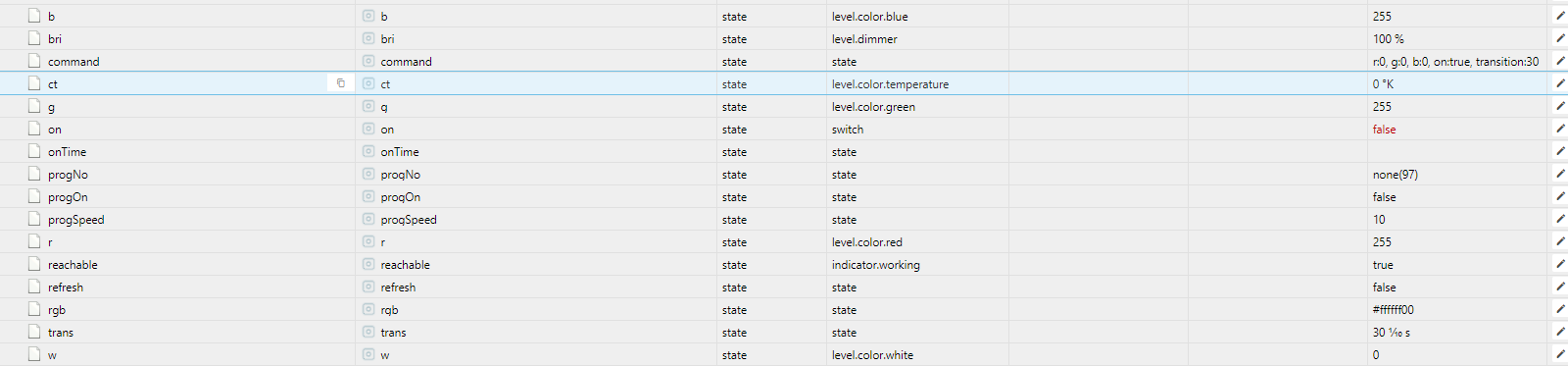

              MCU @arteck last edited by MCU
              @arteck Beim wifilight-Adapter sind RGB-Werte mit 4 Blöcken a 2 Werte angegeben (RGBW).
              Beispiel:
                jeti @arteck last edited by

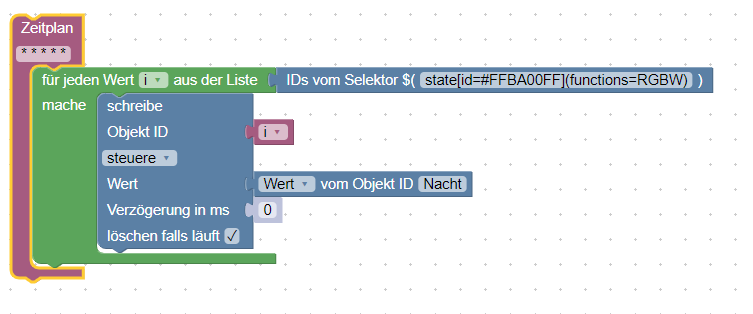

                  jeti @jeti last edited by
                  noch leuchtet mir das ganze leider nicht ein...
                  ich habe bisher Testweise:
                  Objekt "Nacht" ist meine RGBWW Farbe
                  Parallel habe ich eine Aufzählung "RGBW" erstellt und den ganzen controllern zugeordnet, sieht so aus:
                  Das Skript macht gar nichts, wo bin ich denn hier im Wald

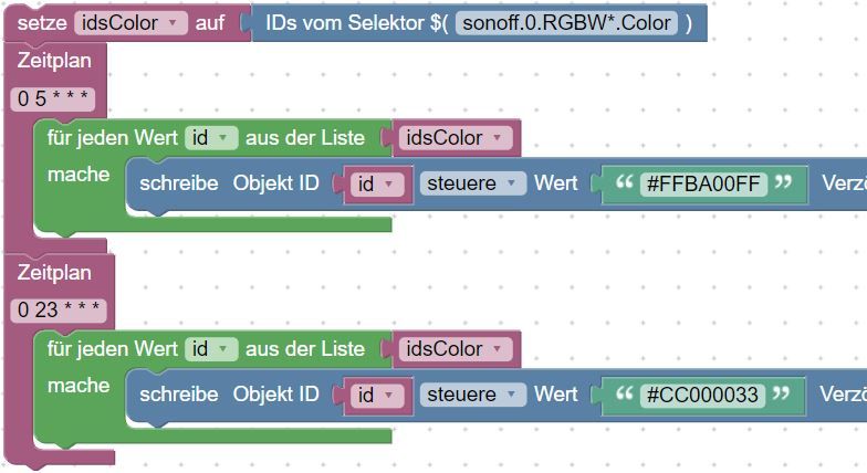

                    paul53 @jeti last edited by paul53
                    @jeti

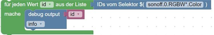

                    Mit Werten funktioniert der Selektor nicht, sondern nur mit IDs (mit * für beliebige Anteile). Versuche es mal damit:
                    Werden all die IDs im Log ausgegeben, die gefragt sind, oder muss man weiter selektieren ?
                      @jeti sagte:
                        jeti @paul53 last edited by
                        @paul53 genau so gehts! vielen Dank, ich denk ich habe es nun kapiert👍
