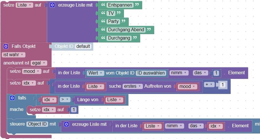

                  Falls ich dies richtig interpretiert habe, hier eine Vorschlag, der mit dem Datenpunkt vom Typ "array" funktionieren sollte:
                    A1uca2d @UncleSam last edited by
                    @UncleSam @paul53
                    Das mit dem String und Array ist wie gesagt nicht das Problem.
                    wenn es so wäre, hätte ich es mit einem entsprechenden Skript selber gelöst.
                    Ich habe gerade noch mal etwas rumprobiert, und die gleichen Warnmeldungen erhalte ich im Log auch, wenn das Skript funktioniert. Ist in dem Fall als nicht aussagekräftig.
                    Kann es sein, dass es ein Problem vom Loxone-Adapter in Kombination mit Loxone ist?
                    Ich komme auf die Idee, da mir zuletzt auch in der Loxone-Config angezeigt wurde, dass es mit dem Baustein "Lichtsteuerung" Probleme gab. (Der Hinweis wird nicht mehr angezeigt)
                    Kann im alternativ tiefer im System nach Infos suchen, wo ggf. der Unterschied zu "funktioniert" und "funktioniert nicht" liegt?
